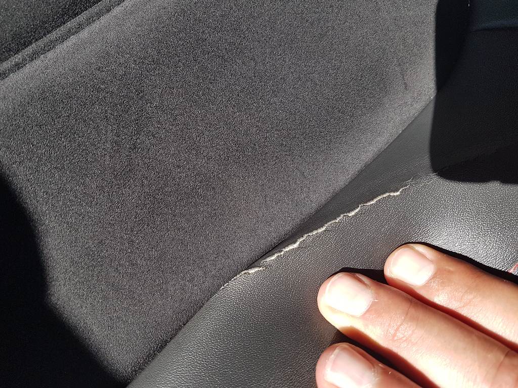

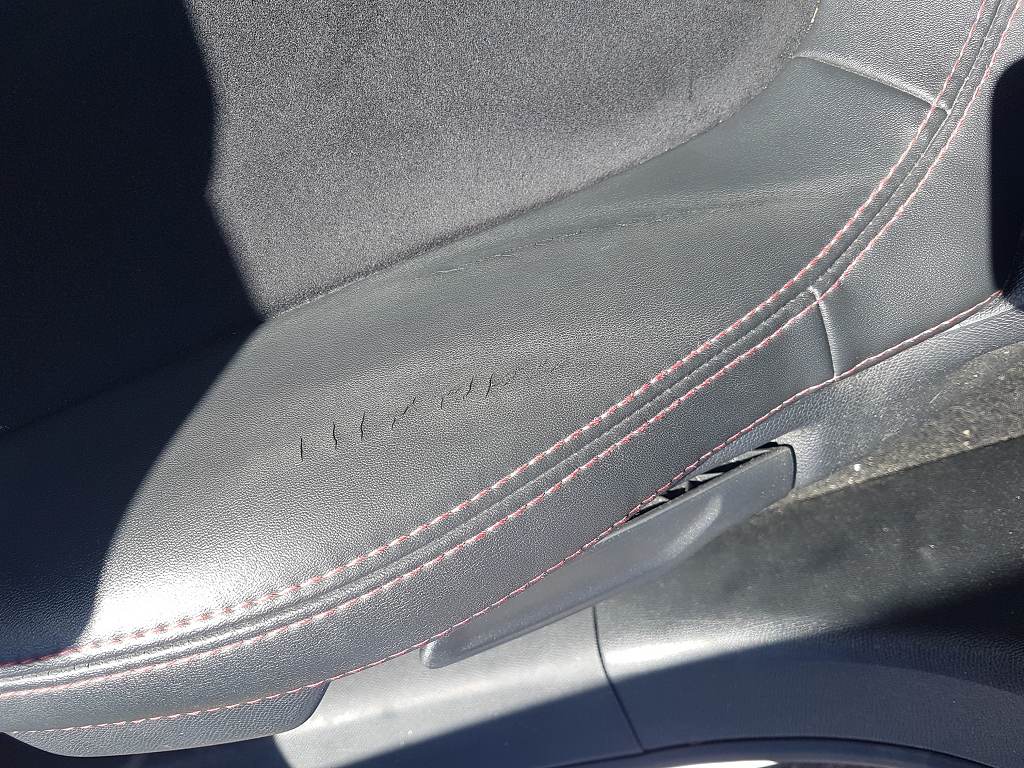

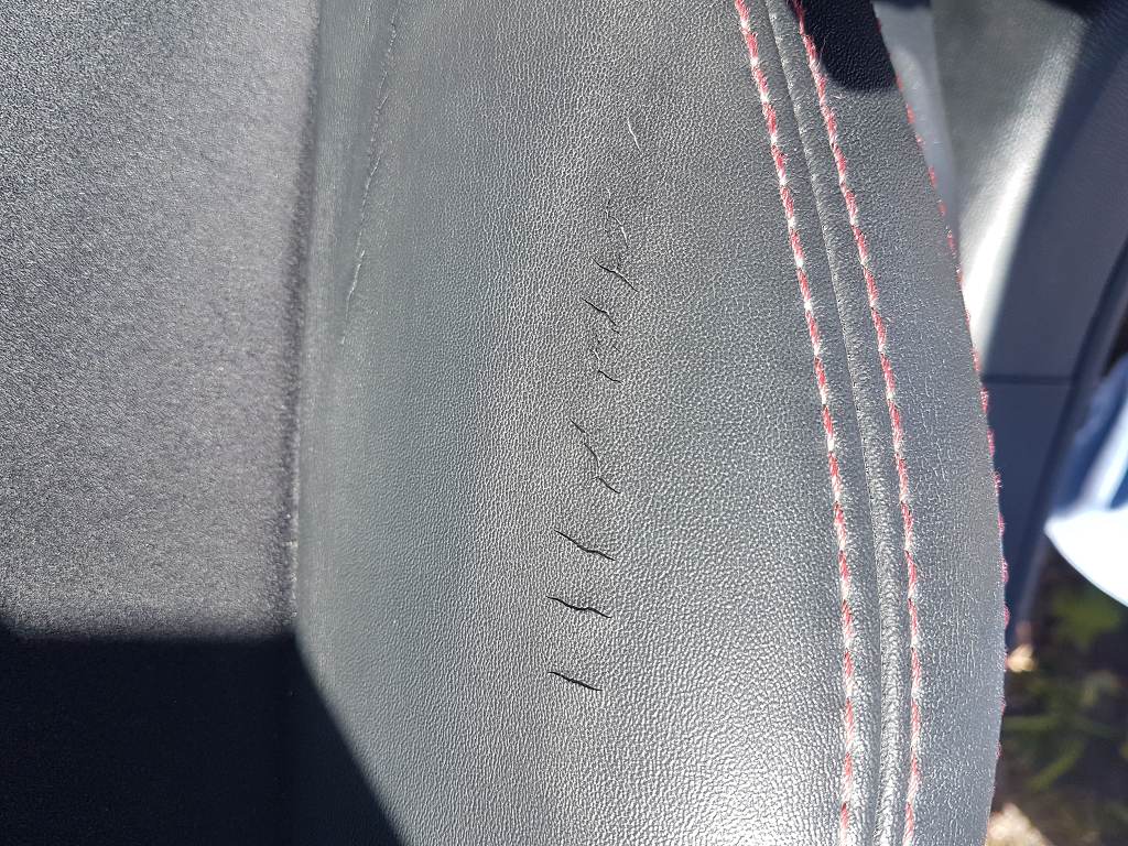

Bonjour à vous,
Je souhaiterais avoir un conseil pour réaliser une retouche/restauration sur un siège de 308 gt phase2.
Après quelques recherches, le revêtement serait un simili cuir TEP couleur Mistral.
J'ai joints quelques photos montrant une usure par frottements et également des craquelures après pression sur la matière.
Quel genre de retouche est il possible de faire? est-ce repérable ?
J'avais repéré le kit de rénovation pour simili cuir avec le code couleur constructeur mais je trouve la quantité/volume est un peu trop importante pour mon besoin.. Il est certe mieux conseillé de recolorer l'intégralité du siège mais vu que c'est un semi TEP/alcantara la zone est bien délimité du reste.

    La réparation du simili-cuir est compliquée. Le problème de cette matière est que lorsque celle-ci se craquèle, la matière rebique vers le haut (contrairement au cuir). De ce fait, la difficulté n'est pas de combler le manque de matière, mais de s'assurer que les parties qui rebiquent soient disciplinées.
    Nous avons donc les produits pour réparer / combler et pour repeindre le simili-cuir, mais ce sera à vous de faire preuve d'ingéniosité pour obtenir une réparation la plus discrète possible. Peut être qu'une colle néoprène pourrait permettre de discipliner les rebords des craquelures...
    Concernant les produits et notamment le recolorant pigmentaire fabriquée depuis une référence constructeur. Nous ne proposons pas moins que 250ml ce qui permet de recolorer 1 siège complet (ou bien dans votre cas, 2 sièges bi-matière).

    Ok je comprends que les réparations sur les simili sont finalement plus délicates que sur les vrais cuirs. Je donc prends note des conseils et tout de même tenter une restauration.
    Même si celle-ci risque de ne pas perdurer, au moins, j'arriverai à reprendre un teinte uniforme du support.
