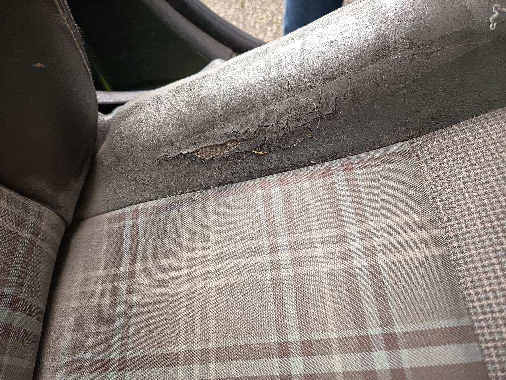

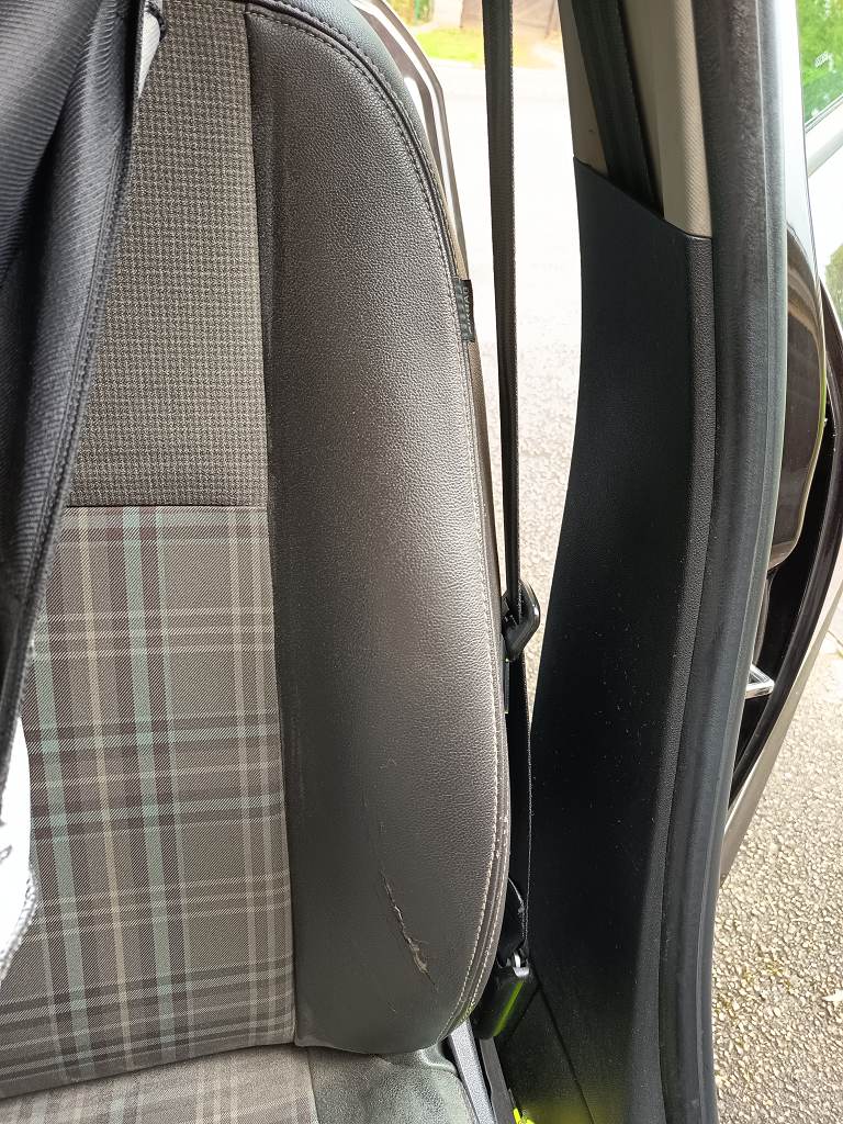

Pouvez-vous m'indiquer les produits nécessaires à une réparation avec des manques de matière importants sur un siège simili/tissus.

    Bonjour Chris,
    Dans le cas de manques de matière importants sur un siège en simili cuir ou en tissu, il est possible de tenter une réparation avec nos produits, mais il faut rester prudent sur le résultat attendu.
    Les produits nécessaires sont : la pâte réparatrice RépaCuir pour combler les manques de matière, le Recolorant Pigmentaire pour uniformiser la teinte après réparation, et le Vernis Protecteur pour protéger la surface recolorée et augmenter sa résistance.
    Il faut cependant savoir que le simili cuir est une matière fragile, et lorsqu’il manque beaucoup de matière, la réparation reste délicate. Contrairement au cuir véritable, on ne peut pas réaliser de contre-collage solide sur ce type de support. Nous ne pouvons donc pas garantir la durabilité ni l’esthétique du résultat.
    Dans les cas où les manques sont très importants, la solution la plus pérenne reste parfois de faire appel à un sellier professionnel, qui pourra remplacer la partie endommagée.
