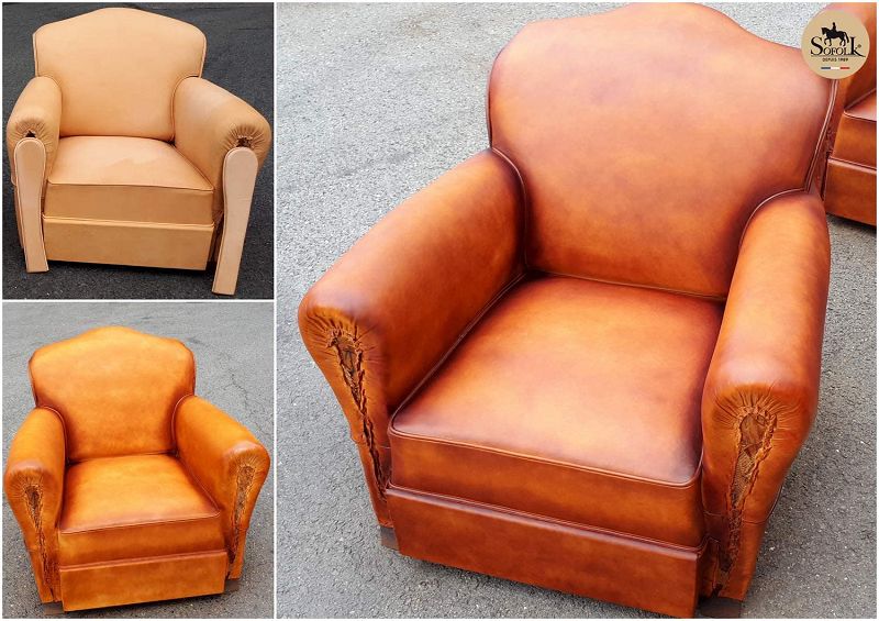

  3. Recoloration uniforme : Appliquez notre recolorant pigmentaire pour cuir pour redonner de l'éclat à votre fauteuil. Il est recommandé de recolorer l'ensemble du fauteuil pour assurer une couleur homogène.
  4. Recoloration nuancée  : Pour obtenir une patine (aspect vieilli), il est nécessaire de pulvériser notre teinture pour cuir en aérosol. Ce "voile" de couleur permettra de définir des zones plus ou moins nuancées.

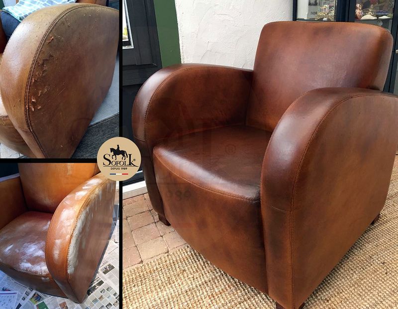

De nombreux facteurs peuvent être à l'origine d'une dégradation de votre fauteuil club en cuir. En effet, les agressions quotidiennes et les frottements répétés fragilisent la fleur du cuir ainsi que sa coloration. Vous constatez alors des griffures, des craquelures ou encore des fissures dans le cuir de cet ameublement qui vous est si cher.
Si l'usure ne peut être évitée que par un entretien régulier, il est cependant possible de réparer votre fauteuil club pour lui redonner tout son éclat d'origine. Selon les dégâts observés, Sofolk met à votre disposition des produits adaptés et efficaces que vous pourrez utiliser en toute simplicité :
  • La Pâte Réparatrice Cuir Fauteuil Club est un cuir liquide qui comble les cavités de vos déchirures et autres accrocs pour recréer la matière où elle manque. Une fois sec, le produit présente les mêmes caractéristiques que le cuir d'origine pour un confort retrouvé.
  • Le Régénérateur Cuir Fauteuil Club est idéal pour fortifier les fauteuils club en cuir dont la matière est devenue poreuse et sèche. Une solution idéale qui permet à la surface de votre fauteuil club de retrouver souplesse et solidité au quotidien.
  • Le Cicatrisant Cuir Fauteuil Club permet de recoller les bords relevés d'une entaille superficielle. Puissant, ce produit ne laisse apparaître qu'une subtile cicatrice une fois la réparation effectuée.
  • Le Kit de Réparation Déchirure Fauteuil Cuir contient la Pâte Réparatrice Sofolk, ainsi qu'une pièce de cuir et un papier de verre. Une offre complète qui simplifie vos réparations lorsqu'une surface trop importante de la matière est manquante.
Si le Cicatrisant Sofolk ne nécessite pas de recoloration de la matière puisqu'il est invisible, des réparations trop importantes nécessitent une nouvelle teinture de votre fauteuil club afin de masquer les applications effectuées. Qu'il s'agisse d'une recoloration en flacon ou en aérosol, Sofolk vous propose un large nuancier pour trouver la teinte qui vous convient ou simplement reproduire celle d'origine avec un coloris sur mesure.
Enfin, afin de préserver votre nouvelle coloration ainsi que la matière restaurée de votre fauteuil club, il convient de protéger ce dernier avec une Cire Protectrice Sofolk ou un Vernis Soyeux Sofolk. Ces produits conçus pour la matière spécifique du cuir permettent de limiter les agressions quotidiennes et l'impact des frottements en préservant sa fleur. Vous profitez ainsi durablement de votre restauration fauteuil club.
