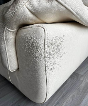

La première se manifeste par l'apparition de fibres dans les coins du canapé. La deuxième par des rayures, un accroc, ou plus rarement un trou généralement logé sur le coussin, remarquable à une ou plusieurs lignes en continu déteintes.

Réparer des griffures de chat 'est une tâche qui est à la portée de tous. Une bonne restauration passe bien évidemment par une exécution minutieuse et un bon usage des produits. 30 années d'expérience, dans la conception de produits pour le cuir nous permettent de proposer une solution accessible à tout le monde. En suivant ce guide d'une simplicité enfantine, vous serez en mesure de réparer votre canapé des griffures.
La première étape consiste au nettoyage du canapé. Pour commencer, poncez légèrement sur les zones à traiter. Cette opération doit être réalisée avec un papier de verre assez fin. L'intérêt de cette première étape est de détruire le vernis initial. Ensuite, il convient de nettoyer les résidus de ponçage et de dégraisser le cuir. Pour cela, inutile de vous procurer un nettoyant spécifique hors de prix, utiliser simplement de l'acétone et laisser sécher.
La deuxième étape est la réparation des griffures. Elle consiste d'abord à plaquer et coller au mieux les petits morceaux de cuir qui rebiquent vers l'extérieur à l'aide de notre Cicatrisant Cuir. Comblez ensuite les manques de matière avec la pâte réparatrice (ou cuir liquide). Pour combler les interstices, plusieurs passages sont nécessaires. En effet, la pâte se rétracte au séchage. Poncez légèrement entre chaque application pour que la surface restaurée soit bien lisse, en continuité avec le cuir. Enfin, poncez les éléments disgracieux qui dépassent (excédent de pâte réparatrice ou de cuir relevé).
