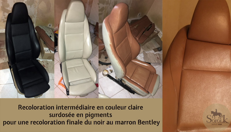

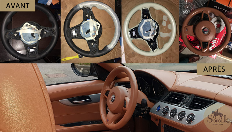

Quelques exemples de rénovations d'intérieurs auto
