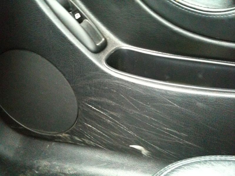

     Je souhaite réparer ces griffures sur mes panneaux de porte. Un produit pour le skaï serait-il approprié ?
    • Tutoriel rénovation siège auto skaï ou simili-cuir
    Nous vous conseillons plutot le recolorant plastique.
     Merci de votre conseil, ma voiture a un intérieur cuir ouragan mais je pense qu'il vaut mieux attendre le nuancier pour définir la teinte à utiliser pour les panneaux de porte. Par contre je ne suis pas sûr de l'aspect à demander, brillant ne convient pas mais j'hésite entre mat et satiné. Comment puis-je être sûr ?
    Le mat est tres mat , préférez le satiné, nous joignons le nuancier à votre commande.

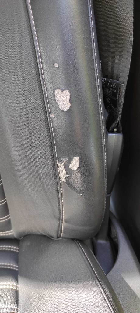

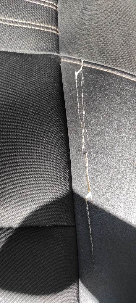

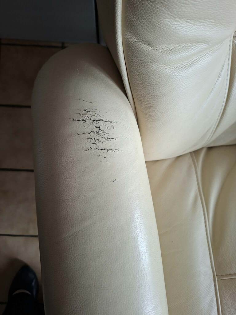

    Bonjour je voudrais avoir des conseils pour réparer un siège simili cuir d'une Mercedes classe c
    Il commence juste à se craquelé
    Quel produit ou kit me conseiller vous svp
    • Tutoriel rénovation siège auto skaï ou simili-cuir - 1
    • Tutoriel rénovation siège auto skaï ou simili-cuir - 2
    • Tutoriel rénovation siège auto skaï ou simili-cuir - 3
  6. Réponse
    Si le manque de matière est conséquent, celui-ci pourra être comblé à l'aide du réparateur pour similicuir.
    Vous devrez bien entendu peindre pour cacher les réparations à l'aide de notre peinture skai.
    Si pas de manque de matière, vous pouvez directement repeindre.
    Notez que les symptômes sont annonciateur d'un manque d'entretien. Le vernis d'origine à disparu. Vous devrez dans tous les cas appliquer partout du Vernis incolore simili-cuir afin de stopper la dégradation.

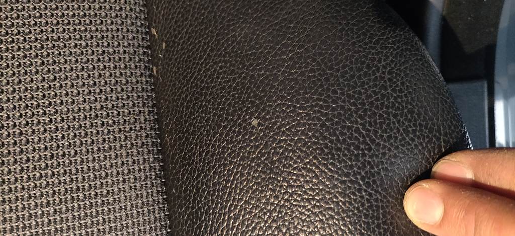

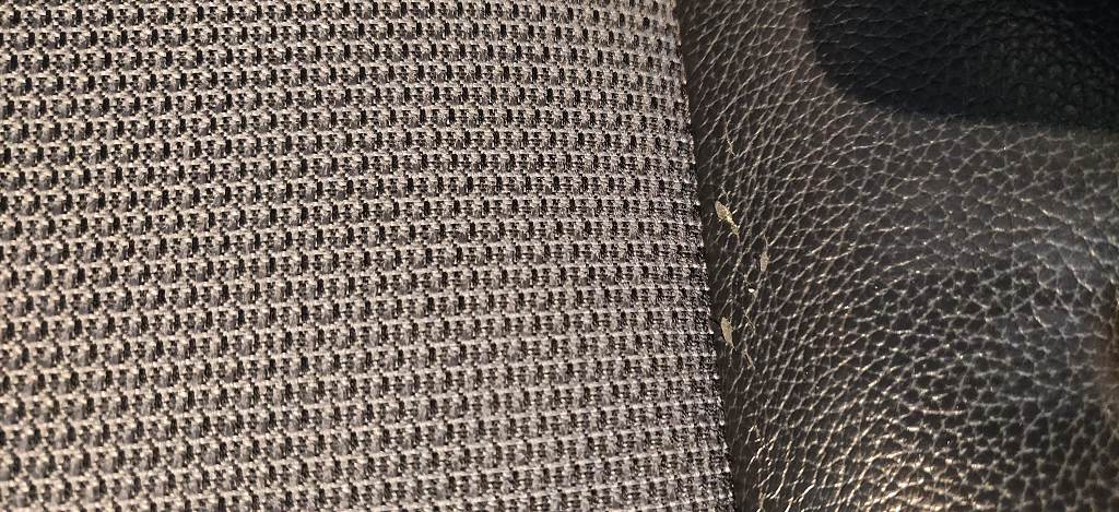

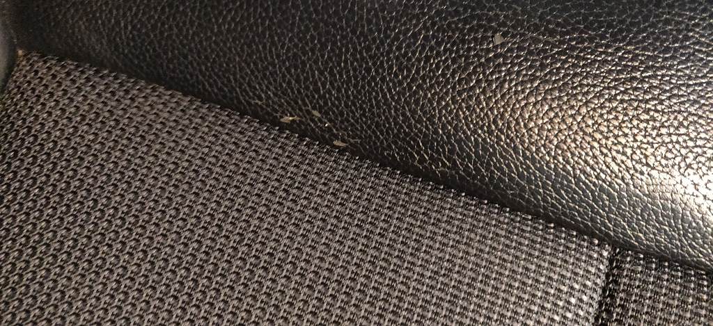

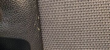

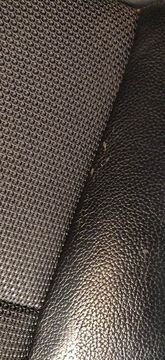

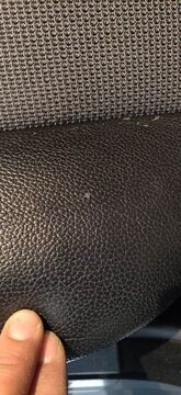

    je suis à la recherche d'une méthode pour restaurer un siège de voiture en skaï.
    En quelque ligne, je vous adresse je que je pense faire, merci de bien vouloir me corriger grâce a votre expérience.
    Bien cordialement Stéphane.
    0 De la patience
    1 Ponçage de la zone (G280)
    2 Dégraissage a l'acétone
    3 Décollage du pourtour de chaque trous 2 a 3 mm
    4 Aspiration
    5 Collages à la colle néoprène de pach (afin d'avoir un fond dur)
    6 Séchage
    7 Leger ponçage des pachs et dégraissage
    8 Collages sur le fond dur de pach, de nouvelles pièces (de taille légèrement plus petite de 1 mm sur le pourtour des trous)
    9 Séchage
    10 RÉPARATEUR SIEGES AUTO SKAI
    11 PEINTURE SIEGE AUTO SKAI, SIMILI-CUIR, VINYLE ET POLYURÉTHANE
    12 VERNIS SKAÏ / SIMILI-CUIR INCOLORE SIÈGE AUTO
    En vous remerciant.

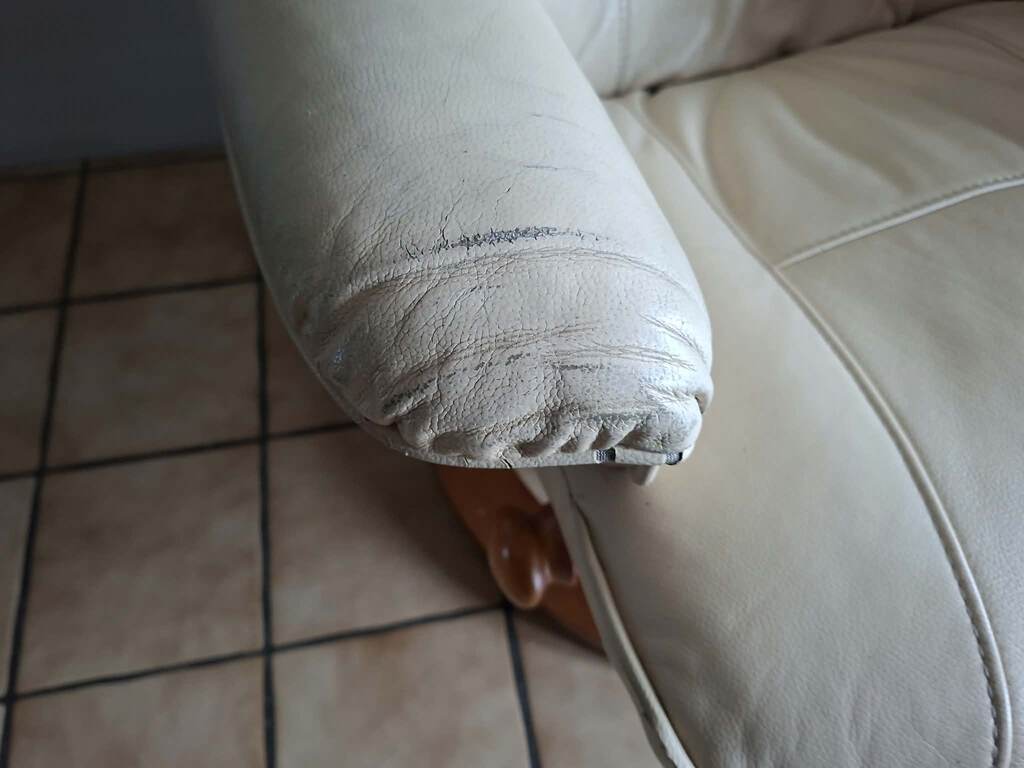

    Le bras du fauteuil es en skaï a besoin d'être rénové.
    J'envisage de faire ce travail sur les bras des 4 fauteuils.
    Quels sont vos conseils pour faire ce travail et quelle couleur choisir ?
