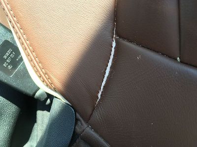

Je suis bien embeté car le cuir à déchiré sur quelques centimètres le long d'une couture du siège de ma mini ( de 2009). La couture est bien en place et solide mais le cuir à dechiré au niveau des points de couture.
Est ce qu'une réparation est envisageable sur une telle déchirure? (Mini me propose de remplacer toute l'assise...)

    C'est réparable , vous coller sous le cuir 1 bande cuir sous chaque bord ( 2 a 3 cm de large) et vous pourrez recoudre avec une aiguille courbe pour rapprocher les bords , le cuir sera solidié a l'endroit des points de couture.
    L'équipe SOFOLK
     Merci pour votre réponse. Juste pour confirmation, il n' y a qu'un coté d'ouvert, l'autre est encore tenu par la couture. Faut-il découdre le coté opposé pour y coller la bande de cuire et ensuite recoudre l'ensemble?
    En vous remerciant,
