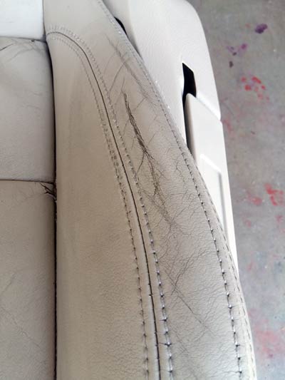

  1. Si votre cuir est vraiment très desséché ou "cartonné", vous devrez avant toute chose l'assouplir à l'aide de notre Huile de Nourriture ou de l'Assouplissant Cuir. Deux ou trois applications suffiront pour redonner à votre cuir sa souplesse d'origine. Attendre au minimum 2 à 3 semaines avant d'aller plus loin dans votre rénovation, le temps de laisser le produit s'infiltrer au cœur des fibres de votre cuir.

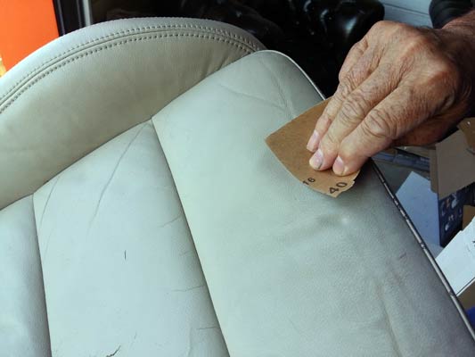

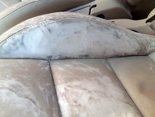

    Commencer par poncer avec un papier de verre fin (carrossier grain 240). Dégraisser ensuite à l'acétone (que vous trouverez avantageusement dans n'importe quelle grande surface), pour enlever les résidus de ponçage, de vernis, de silicone et les salissures.
  3. Réparation des griffures, craquelures, pelures, etc

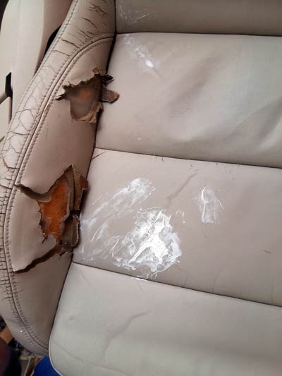

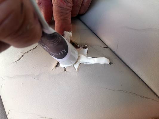

    Commencer par appliquer le CicaCuir sur les craquelures importantes et les zones poreuses ou usées. Le CicaCuir n’agit pas qu’en surface, il permet aussi de densifier et consolider le cuir fragilisé. Le CicaCuir vous permettra également de coller sans boursouflures les parties levées de la fleur du cuir, si ce cas de figure se présente.
    Une fois le CicaCuir sec au toucher, appliquer le RépaCuir avec une spatule. Pour combler les manques de cuir, plusieurs applications seront nécessaires car le RépaCuir se rétracte en séchant. Le RépaCuir sèche rapidement (quelques minutes), éviter donc les surépaisseurs, préférer plusieurs couches fines successives et n’appliquer le produit qu’aux endroits requis.
    Si votre cuir est "pelé" par endroits, il vous faudra alors passer un peu de RépaCuir afin d'imperméabiliser et de lisser pour pouvoir recolorer convenablement.

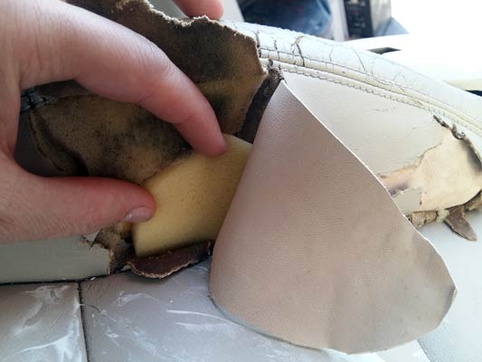

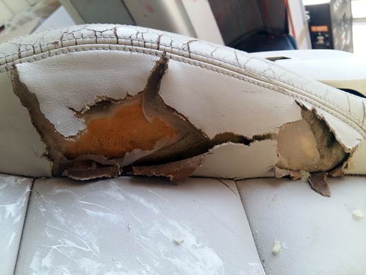

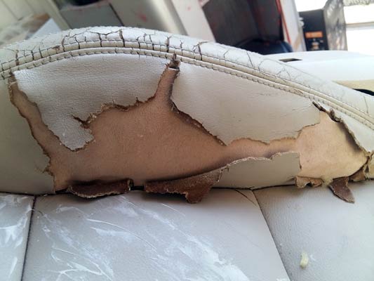

    Pour réparer une déchirure ou un trou ouvert, glisser une pièce de cuir entre la mousse et l'envers du cuir, puis coller et combler avec le RépaCuir. Attendre une heure avant la recoloration.
    Attention : Le RépaCuir dispose d’un taux d’étirement limité, les tractions exercées sur des assises où la mousse est molle peut faire apparaître des cassures. Pour éviter ce problème, surcharger en CICACUIR pour limiter l'étirement du cuir, changer la mousse ou faire un contre-collage avec une pièce de cuir si le coussin est amovible.
    Appliquer la Pâte Réparatrice pour cuir avec une spatule ou le bord droit d'un carton. Pour remplir les manques de cuir, il vous faudra plusieurs applications car la pâte se rétracte en séchant. Poncer après chaque application pour égaliser et obtenir une surface homogène.

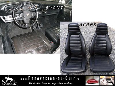

TUTO RENOVATION SIEGE AUTO CUIR - SOFOLK
rénovation cuir et plastique BMW Z4

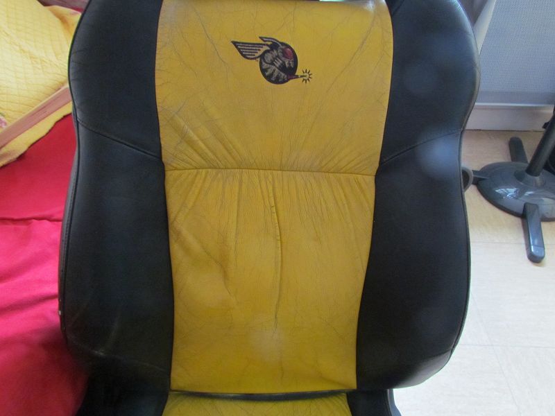

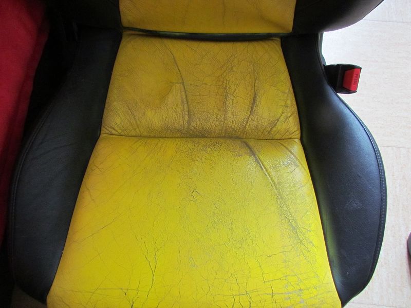

    Je souhaite rénover des sièges de Civic Jordan jaune et noir, le jaune est varaiment beaucoup craquelé voir photos, le noir pas trop juste un petit trou et quelques rayures. Pensez vous que je puisse, avec vos produits les faire vraiment bien revenir. Et pour la teinte jaune, n'y a t'il pas un numéro à trouver spécifique à ce modèle. Merci pour votre réponse. Cordialement.

    Il n' y a pas de problèmes particuliers pour rénover ces sièges sauf de choisir le bon jaune qui n'est pas dans notre nuancier . Vous pouvez nous envoyer comme référence pour fabriquer ce coloris aussi bien une bobine de fils qu'un morceau de tissu ou un papier colorié. Par contre nous vous conseillons de graisser le cuir avant de faire la rénovation.

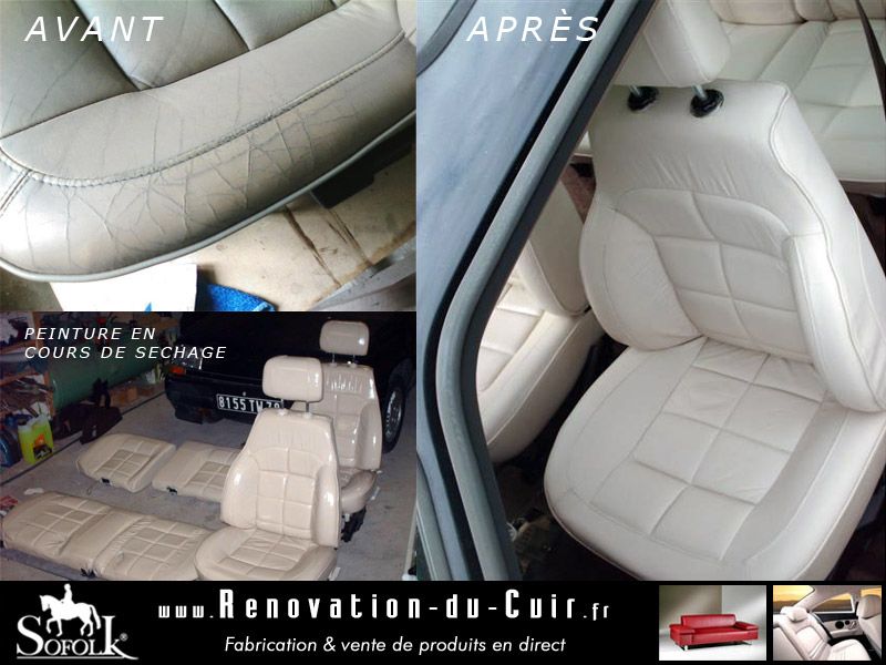

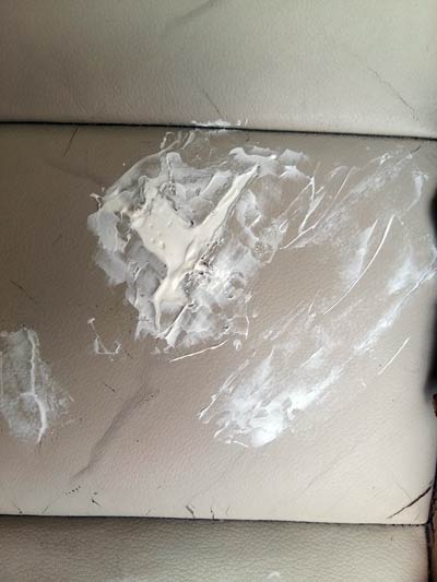

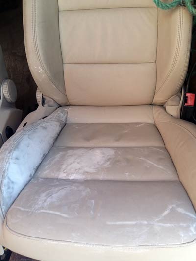

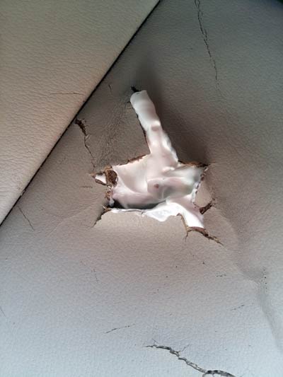

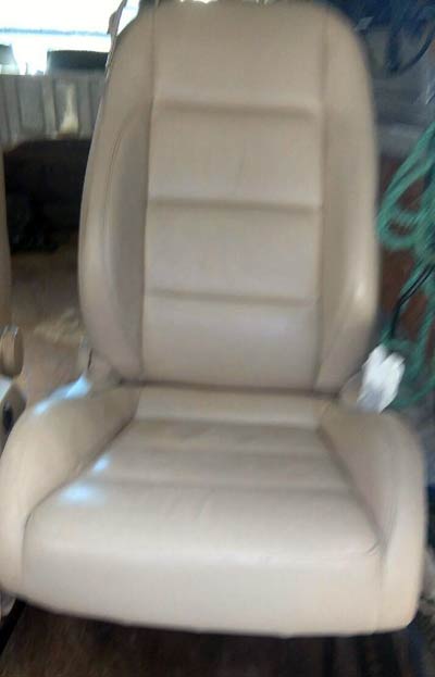

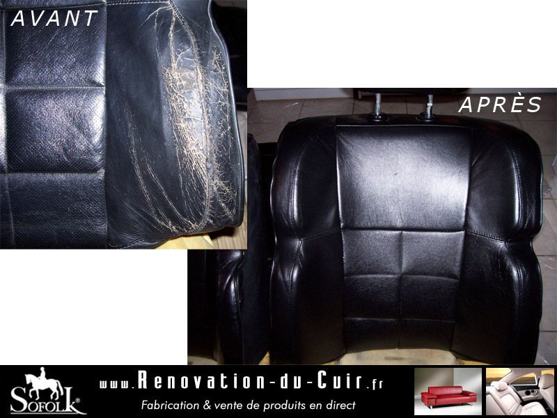

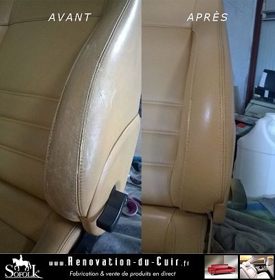

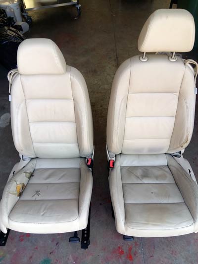

    Un grand merci à l'équipe Sofolk qui m'a permis de réussir une rénovation de mes sièges auto que je n'aurais sincèrement pas cru possible. Je n'avais rien à perdre alors je me suis lancé et je suis absolument bluffé ! Bien entendu il m'a fallu un peu de temps, mais dans l'ensemble je n'ai pas rencontré de difficultés particulières, c'est relativement simple à faire lorsqu'on a les bon produits et de bons conseils comme indiqués dans ce tuto.
    Jugez par vous même en visionnant mes photos que j'ai pu prendre au fur et à mesure.

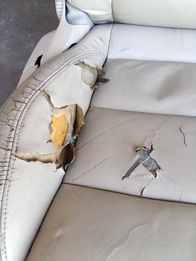

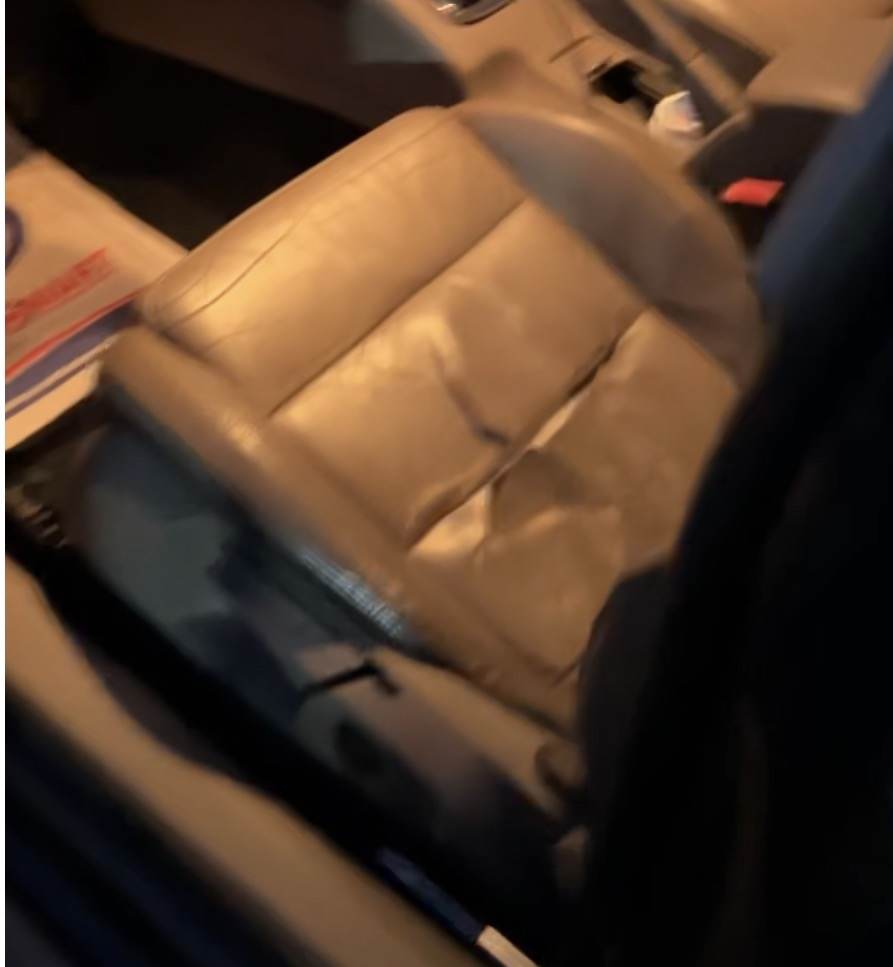

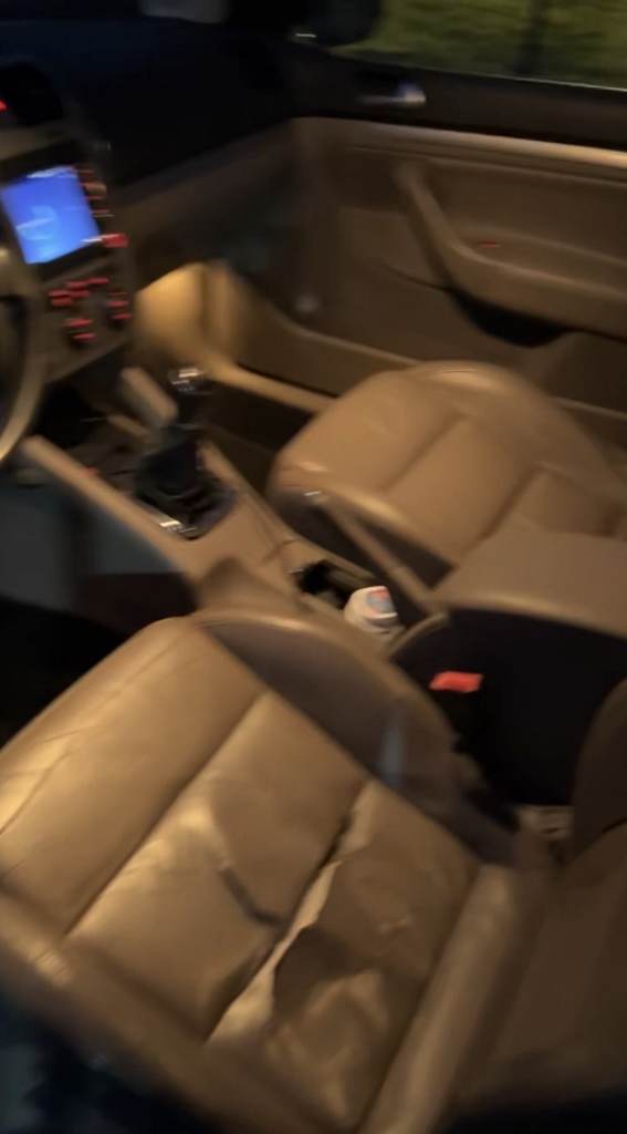

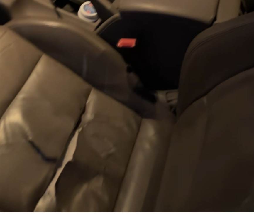

    Bonjour je souhaite restaurer les sieges de ma golf qui se sont dégradés avec le chauffage de siege.
    Quel type de restauration preconisez vous? Avec un patch sous le cuir ?
    En ce wui concerne la couleur je pense vous envoyer un petit morceau du cuir.
    Ci joint les photos des sièges abimés
