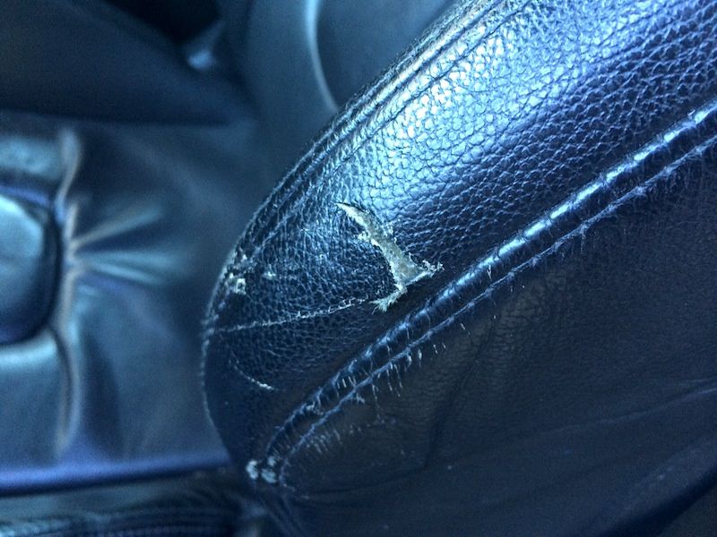

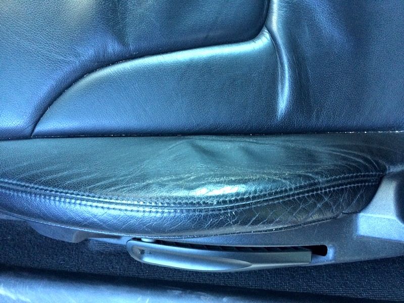

Je viens de faire l'acquisition d'une Audi TT avec un intérieur en cuir noir, cependant côté conducteur, j'ai siège qui montre des signes d'usure sur la partie inférieure gauche, ainsi qu'une coupure sur la partie supérieure gauche également.
Que me préconisez vous pour faire revivre mon siège ?
Merci à vous !

    La première chose à faire est de réparer les 2 déchirures en collant une pièce de cuir entre la mousse et le cuir ( nous vous les fourniront ) .Vous aurez besoin de la pate réparatrice pour ce collage et pour combler les fissures avant de recolorer les panneaux de cuir concernés. Pour le collage de la pièce sur la couture il vous faudra un peu de Néoprène. Si vous suivez nos conseils vous pouvez réaliser une réparation quasiment invisible.

    Pouvez m'indiquer les articles qu'il me faut acheter pour effectuer cette réparation, et disposez vous d'une sorte de TUTO qui puisse me montrer la méthode, car je suis totalement novice en la matière...

    Nous n'avons pas retrouvé les images d'un client qui avait fait une réparation identique à celle que vous allez devoir faire . Nous vous détaillerons les opérations à exécuter et nous vous engageons à nous téléphoner. Pour les produits dont vous avez besoin , ils sont tous dans le kit rénovation siège conducteur . Nous ajouterons de la pate et les pièces de cuir.
