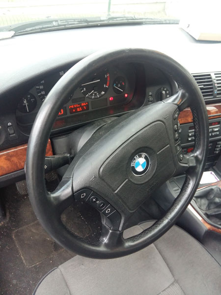

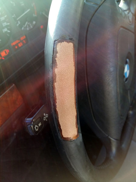

Voici l’état de mon volant cuir. Il était tellement usé que le cuir à complètement disparu tout en haut.
Ponçage du cuir au papier abrasif grain 240 fourni dans le kit. Je ne vous cache pas avoir eu mal au cœur à faire cela car c’est impressionnant. Le côté brillant du cuir non usé a complétement disparu.

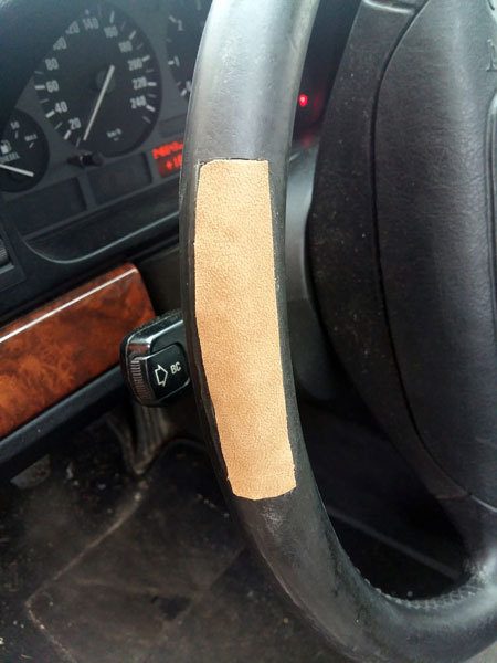

Plutôt que de devoir refaire une forme complexe avec mon morceau de cuir qui doit s’insérer parfaitement, j’ai préféré découper proprement les bords de mon trou.
N’ayant pas de papier calque, j’ai utilisé une simple feuille de papier que j’ai déposé fermement sur le trou. Ensuite avec un stylo, j’ai essayé tant bien que mal à « sentir » les rebords avec la mine.
J’ai ensuite agrafé mon papier sur le morceau de cuir afin qu’il ne bouge pas lors du découpage aux ciseaux.

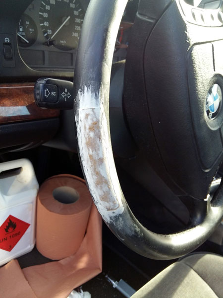

Il m’a fallu bien évidement des petits ajustements aux ciseaux afin d’avoir un morceau de cuir parfaitement adapté. Le voici désormais collé et positionné.
J’ai appliqué ici le cicatrisant cuir afin de souder les bords de ma pièce de cuir avec celui du volant. J’aurai peut-être pu éviter cette étape, mais j’ai préféré assurer le coup afin d’avoir une pièce de cuir qui ne bougera pas dans le temps.

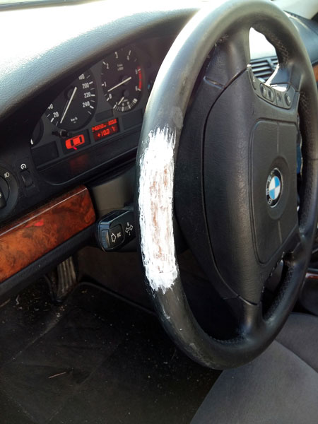

Application de la pâte réparatrice. J’ai utilisé un petit carton souple pour cela.
Mon morceau de cuir étant légèrement plus poreux que celui de mon volant (ultra lisse), j’ai donc étalé la pâte un peu partout dessus afin de l’imperméabiliser et lui donner donc un touché lisse pour que l’aspect soit identique une fois la peinture appliquée.
Ponçage de la pâte (toujours au papier abrasif grain 240). Je vous conseille de bien prendre votre temps, et d’en remettre plusieurs fois jusqu’à obtenir un touché totalement lisse, sans la moindre rugosité.
Pour ne rien vous cacher, j’ai du remettre de la pâte après ma 1ère couche de peinture, car j’avais mal fait un ou deux petits endroits.

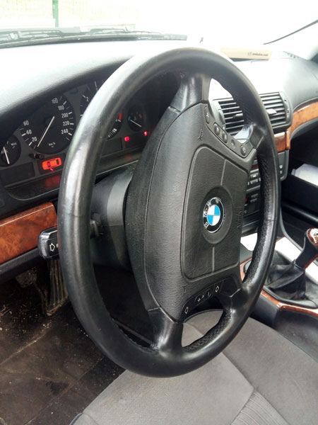

Application de 2 couches de vernis à l’aide d’une éponge 24h après la dernière couche de peinture. Une 3ème couche sera appliquée 7 jours après.
Mon volant cuir est parfaitement réparé. Il est désormais presque comme neuf !

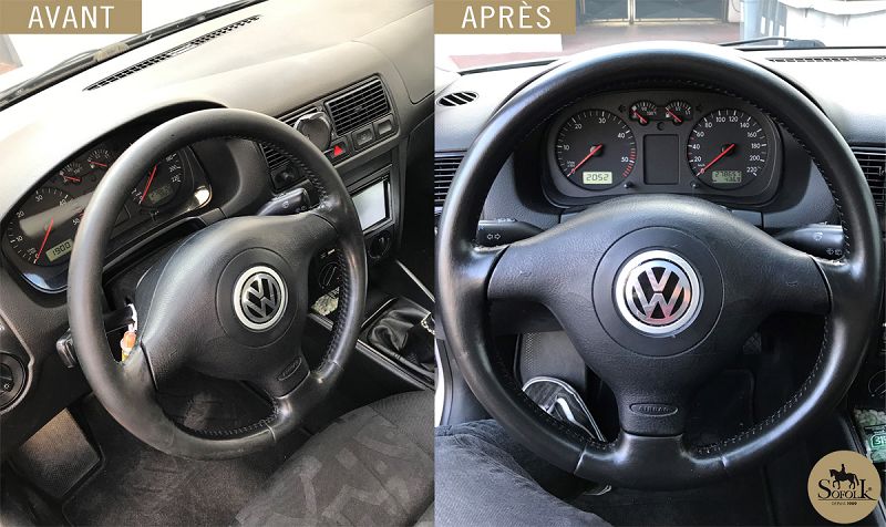

    Voici mon avant après de mon volant de golf 4 super produit et très facile d’utilisation. Je recommanderais dans mon entourage ??

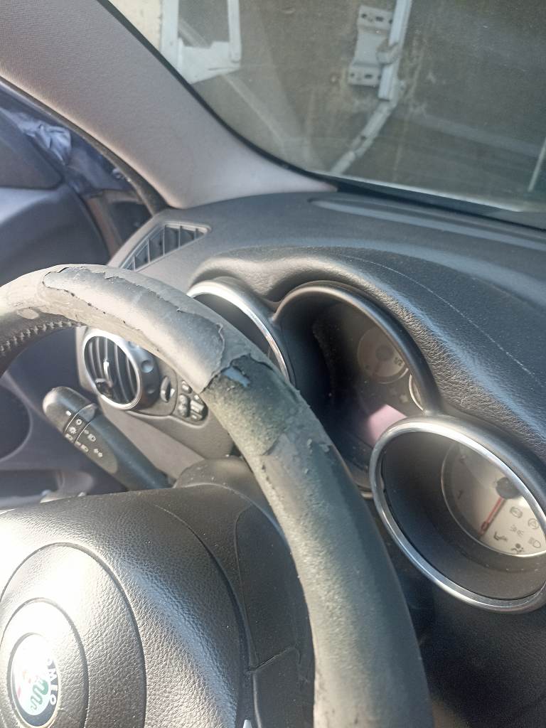

    Bonjour a tous je suis en train de réparé mon volant en cuir avec les produits sofolk pour info j avais une gros manque de cuir ou tout le monde ou presque mais l endroit de la main sur le volant bref et j ai un petit souci j ai bien suivi la procédure ponçage grain 240 dégraissage a l acétone positionnement de mon morceau en cuir et j ai mis la patte réparatrice cuir pour combler les imperfections du rajout mais une que je suis passé au ponçage grain 240  de cette patte elle s éfritte et n adhère pas sur le volant aurais mal effectué une étape ? Merci d avance pour vos réponses

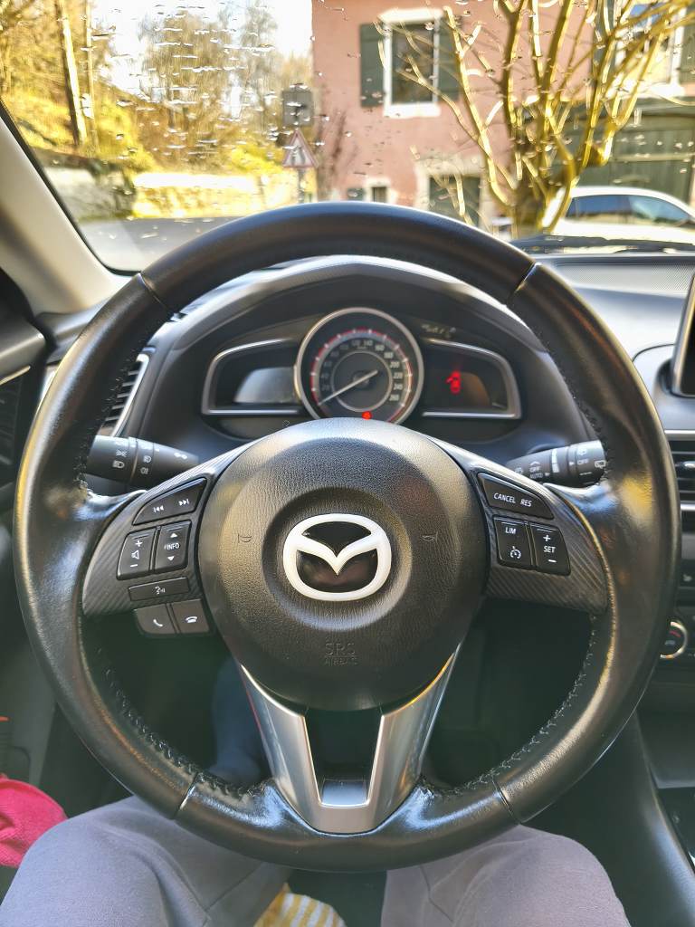

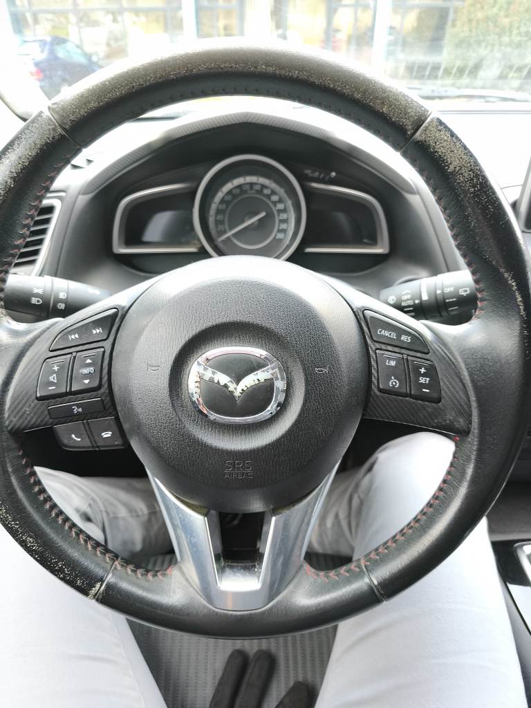

    Excellent produit. J'ai restauré le volant de ma Mazda 3 avec succès !

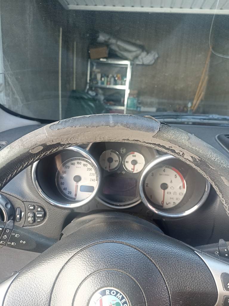

    Vous pensez que mon volant est quel couleur ?
    J’hésite entre le black, le graphite et le black c catania..
