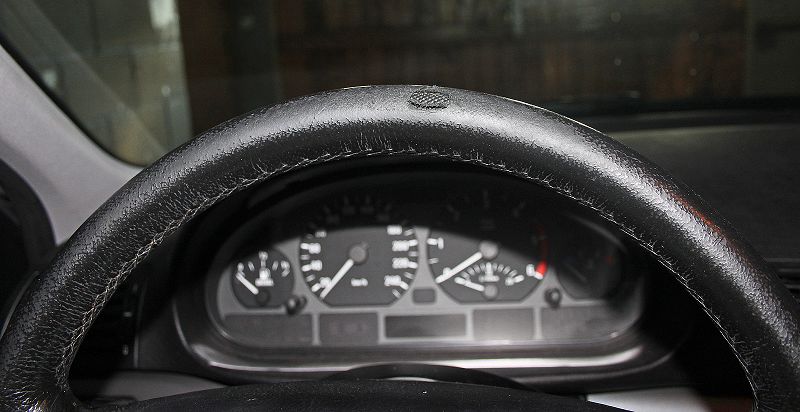

Bonjour, mon volant en cuir abimé depuis un moment à cause de la sueur etc, vient de se déchirer sur le dessus.
Est-il possible d'effectuer une reparation correcte de la déchirure avant de renover le volant ?

    Bonsoir, j'avais pourtant joins une photo, je vous la retransmet ici
    • Volant cuir déchiré et abimé
    C'est réparable mais il faut faire la réparation en premier.
    Très bien mais cette reparation est-elle possible avec un de vos kits ?
    Oui, avec not Kit rénovation volant cuir avec recoloration en noir, vous pouvez la réaliser. Il faut juste nous demander une petite pièce de cuir, qui est offerte et qu'il faudra glisser dans la déchirure. Faîtes votre demande en nous laissant un commentaire lors de votre commande.

    Merci pour votre reponse rapide je vais donc commander le kit renovation volant toutefois vous me conseillez lequel ?
    Kit renovation volant cuir noir ou kit renovation volant cuir tous coloris ?
  7. Réponse
    Si le coloris est noir vous pouvez commander le Kit rénovation volant cuir avec recoloration en noir. S'il s'agit d'une autre couleur, ou bien d'un changement de teinte, commandez le Kit rénovation volant cuir avec recoloration tous coloris.
