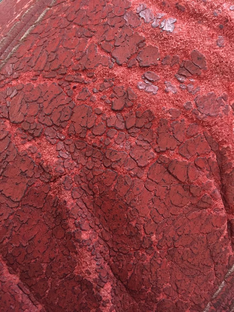

    Je possède un canapé Roche Bobois cuir et tissu. Le cuir est rouge foncé et assez granuleux et par endroit décoloré et griffé par les chats, est il possible de le reteinter en couleur fauve donc plus clair? merci
    Quelle est la qualité de votre cuir : pleine peau, pleine fleur ou fleur rectifiée ou corrigée ,apparemment grainé , fin ou épais. Les cuirs sont plus ou moins ouverts selon leur qualité ce qui peut nécessiter l'application d'une ou deux couches de plus donc dans ce cas il faut un cuir épais.

    Merci pour votre réponse. C'est un cuir très épais mais je ne connais pas la différence entre pleine peau et pleine fleur pour moi c'est une pleine fleur pas rectifiée, on voit bien le grain du cuir. Le canapé a 20 ans et n'a pas bougé si ce n'est la décoloration due au soleil et les griffes de chat. Etant épais et rouge foncé est il possible de passer au fauve ( chez Roche Bobois passer du Atlas rouge au Atlas Basalte)? Merci
    Dimensions canapé 215x90x65 mais une grande partie en tissu

    Il vous faut 1 litre de recolorant pigmentaire  , 500 ml de vernis ,20 gr de pâte réparatrice ,1 flacon de cicatrisant cuir et 125 ml d'huile de nourriture , vous devrez vous procurer du papier de verre fin et 1 litre d'acétone. La qualité de votre cuir va vous faciliter la tâche , vous n'aurez aucun problème pour ce changement de couleur.

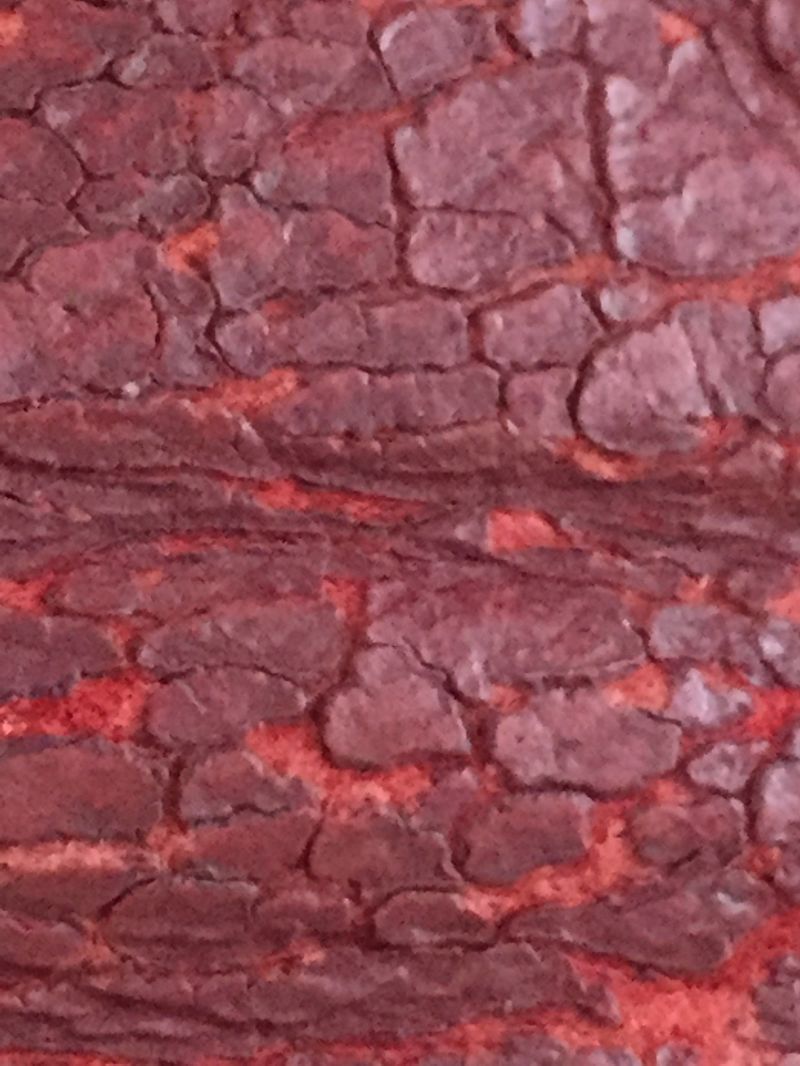

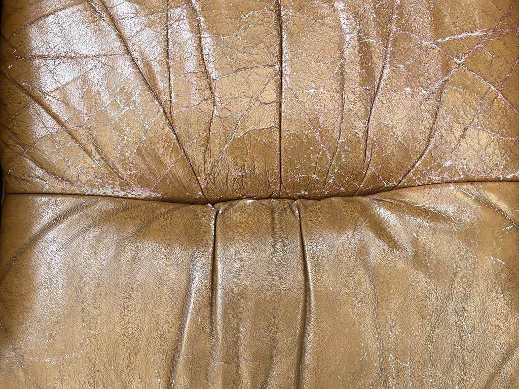

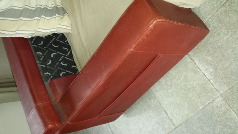

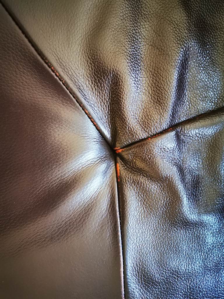

    J'ai deux canapés  (3 personnes l'un) en cuir couleur cognac. Ayant des craquelures couleur noir, je veux savoir ce que vous me conseillez pour èléminer les craquelures et redonner  son aspect d'avant, ainsi que la quantité de produit nécessaire.
  7. Réponse

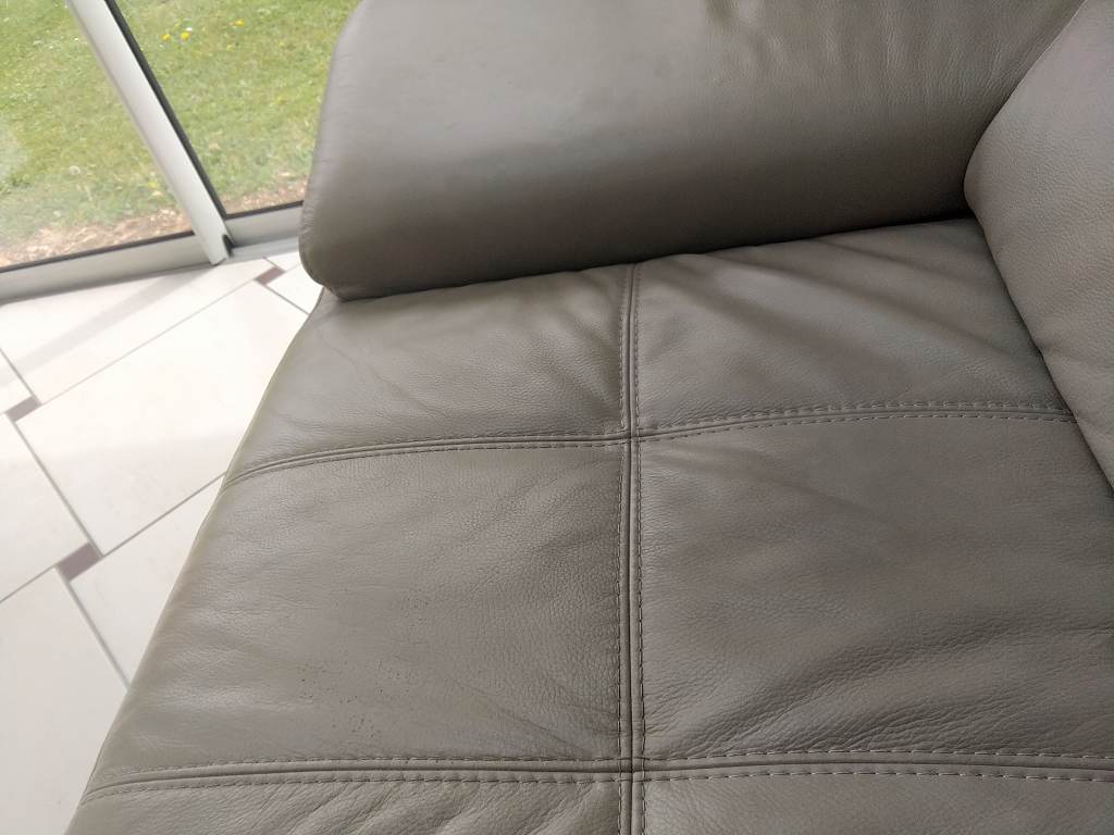

    Je nai pas de compte Facebook ou google. Je vous joins qq photos sur cette page car je n'ai pas encore fini complètement mon canapé il me reste des coussins à coudre.
    • Tutoriel rénovation salon cuir - 1
    • Tutoriel rénovation salon cuir - 2
    • Tutoriel rénovation salon cuir - 3

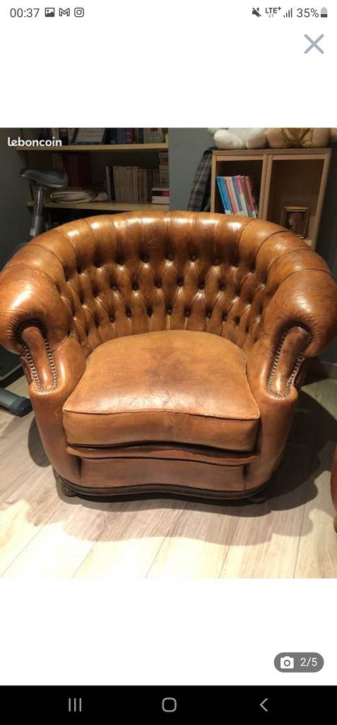

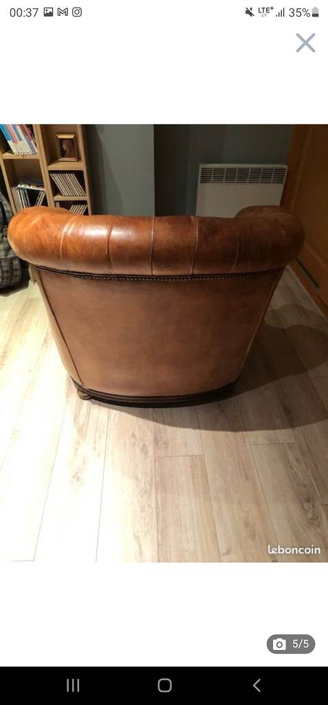

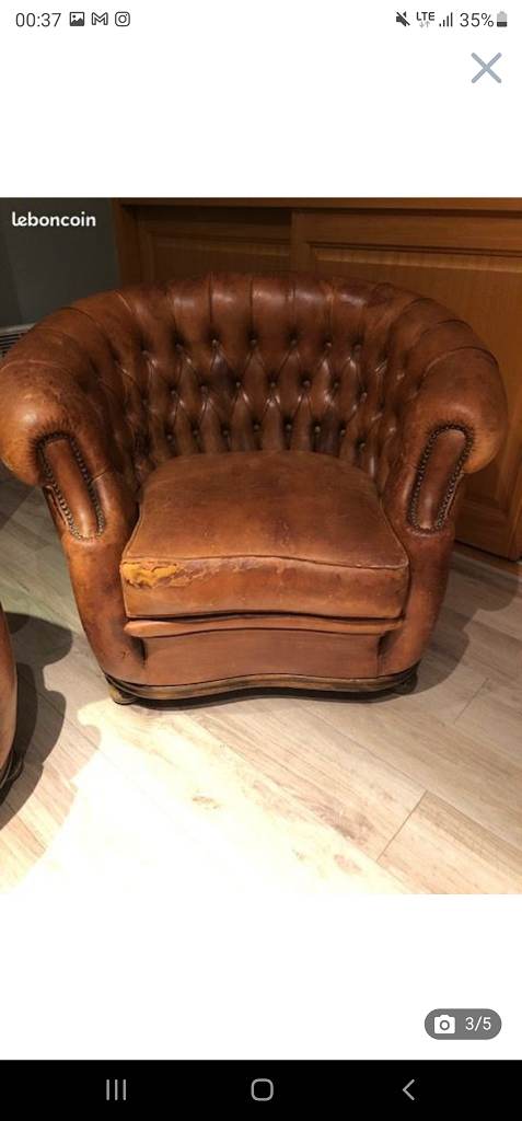

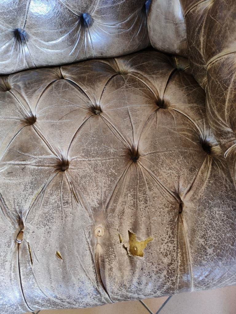

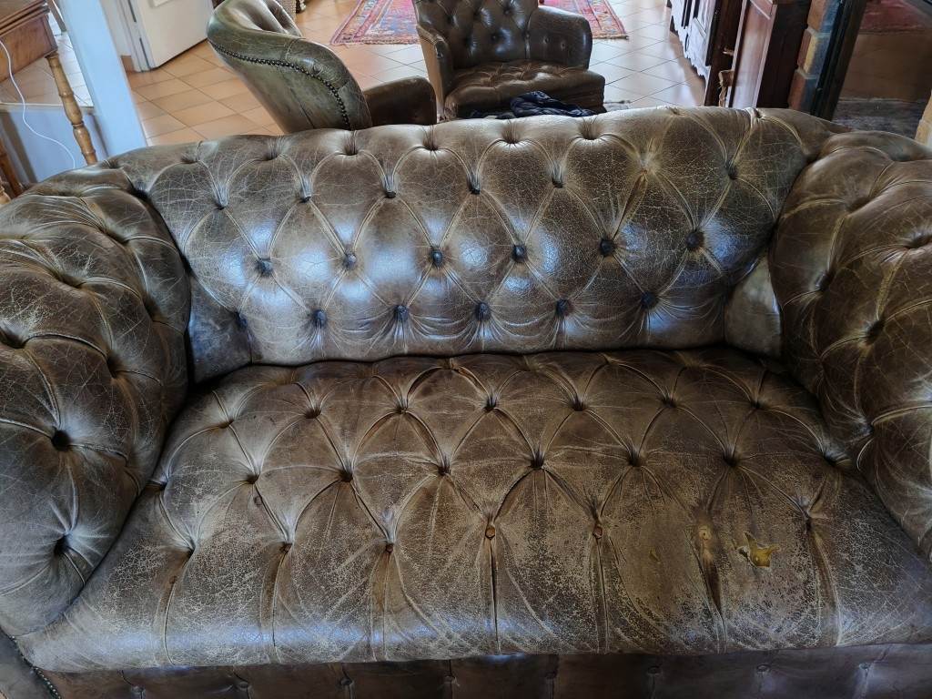

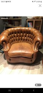

    bonjour, je viens de découvrir votre maison et la vidéo. J'ai un salon chesterfilld qui a 30 ans, et que j'adore, seulement les coussins sont très craquelés (surtout le canapé) et j'ai une fente sur l'un des coussins de  8 cm
    je veux refaire tout ça avec votre aide et vos produits (mode d'emploi total et marche à suivre) , je vous demande donc svp la liste des produits nécessaires, sans oublier la spatule,  et très important, la recoloration sachant que ce salon est marron foncé. j'attends votre réponse avec impatience, merci de me noter le prix de chacun des produits, j'ai besoin également d'une pièce de cuir.
    avec mes remerciements, bien cordialement à vous   Evelyne Vasseur 27 rue notre dame 21320 POUILLY EN AUXOIS   0608751841

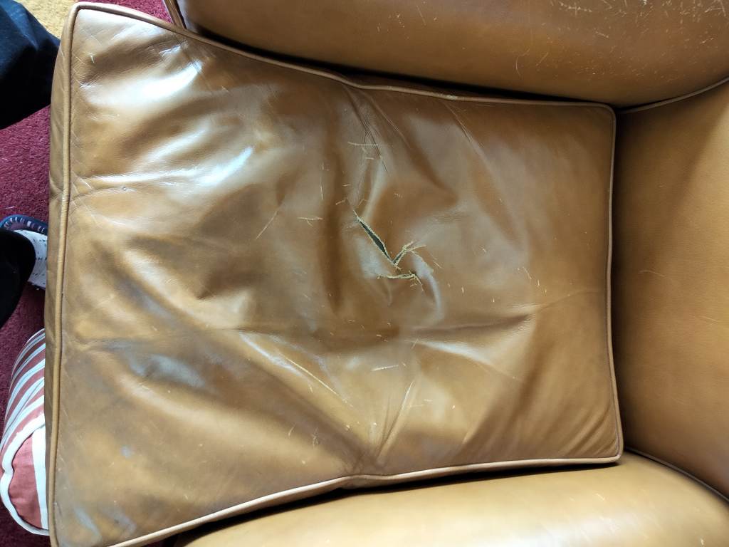

    J'ai une coupure de 30cm sur un coussin d'assise de mon canapé, modèle Habana (Alinéa) que je souhaiterais réparer, de plus, le canapé a 10 ans cette année, je ne l'ai encore jamais entretenu, le cuir commence à avoir de très légères craquelures. Que préconisez vous pour la réparation, ainsi que l'entretien du canapé?
    Merci d'avance pour votre aide

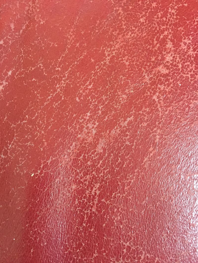

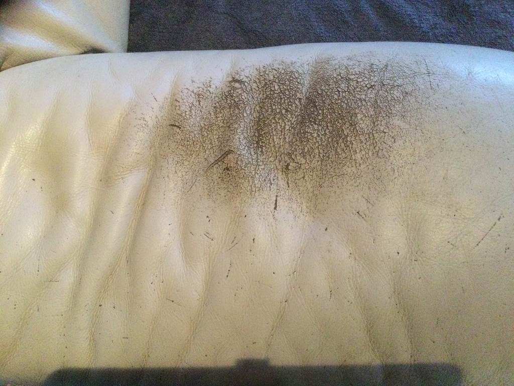

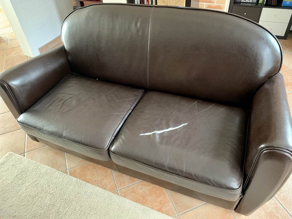

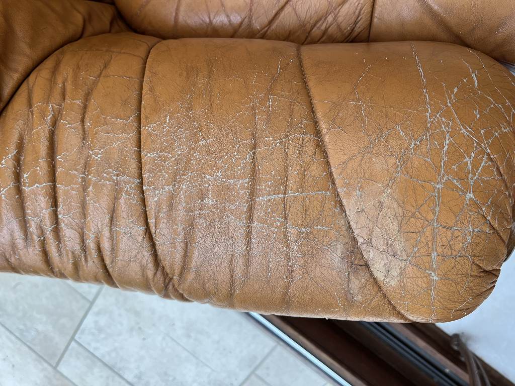

    Mon canapé n'a que deux ans et présente une usure sur  due à del'assise certainements frottements.
    Pourriez vous me conseiller pour éliminer ce 'pellage' et les prévenir.
    Je précise que je n'ai fait aucun  entretien jusqu'ici.Je ne dispose d'aucun produit.
    Le canapé n'a pas de tâche, mais commence à être sale.
    Merci par avance
    Photos jointes

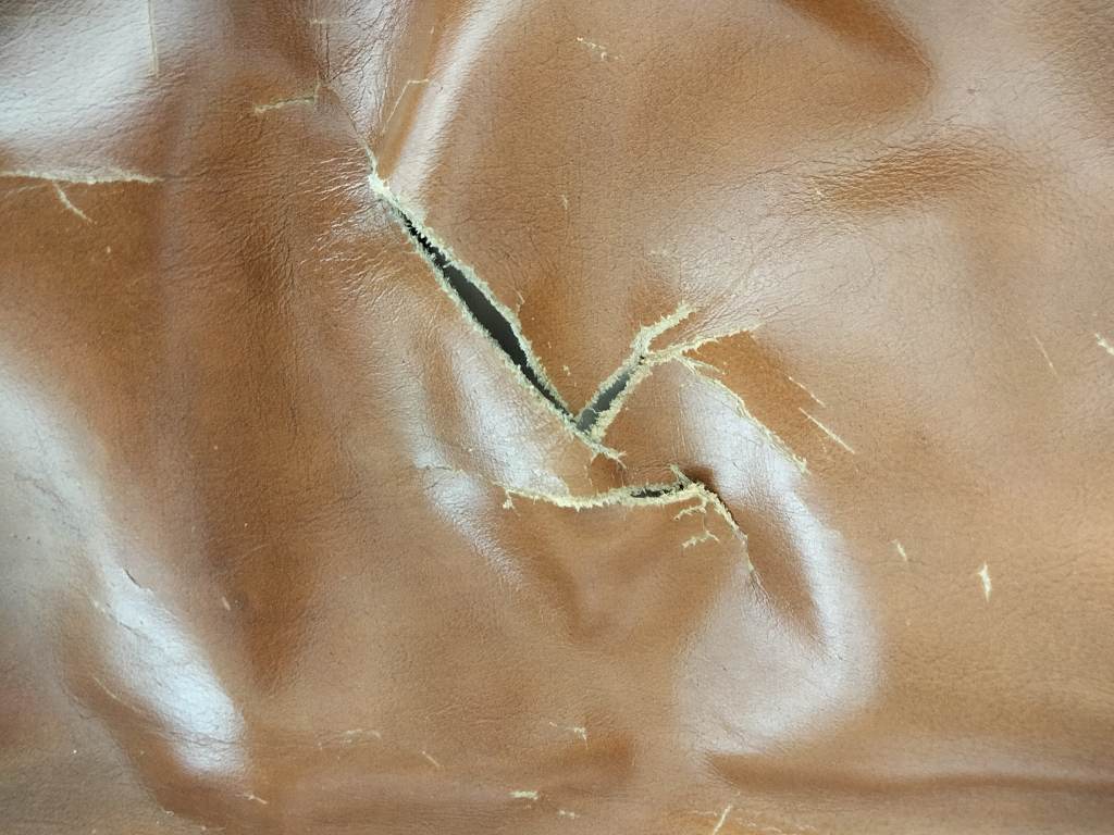

    Je viens d'effectuer la réparation d'un fauteuil cuir avec une déchirure. Tout s'est bien passé et le résultat est très bon. Un inconvénient : le cuir est toujours légèrement collant plus de 24h00 après l'application de la teinture (recolorant pigmentaire noir de même couleur que le fauteuil). Dois-je encore attendre pour mettre le vernis soyeux ou le mettre et laisser sécher plus longtemps encore. Merci pour votre réponse. JY.David

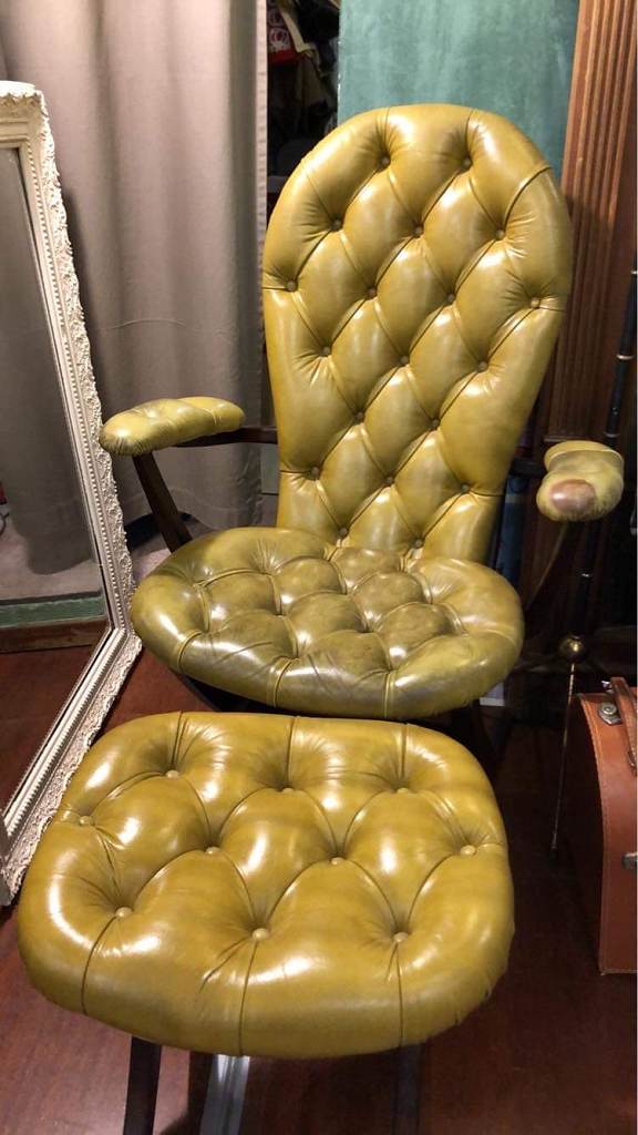

    Je souhaite rénover la couleur d'un fauteuil cuir capitonné ,pour le foncer en vert anglais afin de lui redonner une jolie couleur et faire disparaitre une tache sur un accoudoir.Cela est-il possible ?quel produit et quelle technique.

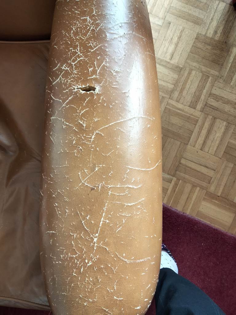

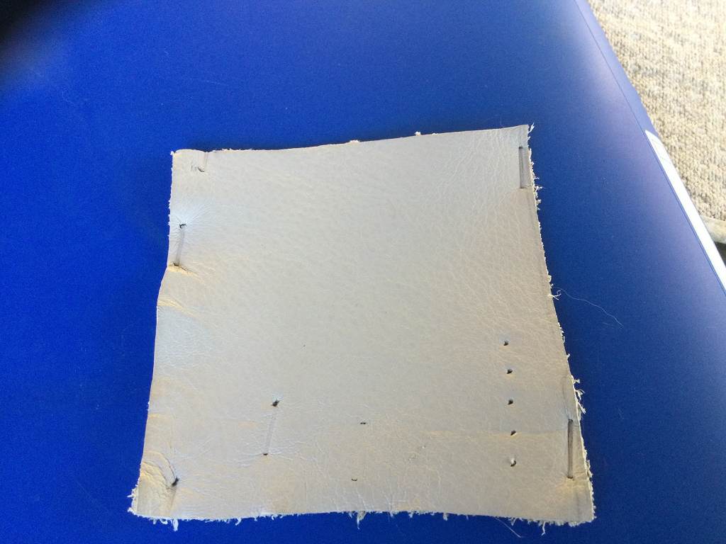

    je vous joins une photo du bras de mon canapé cuir abîmé par un chat ainsi qu’un échantillon de la couleur. Pourriez-vous me dire quel produit utiliser et les quantités nécessaires que je dois vous commander. Avec mes remerciements. Dim.41x62
    cordialement
    Laurence Morosi

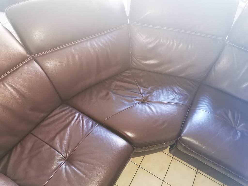

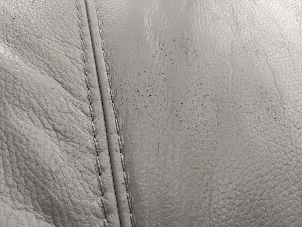

    Cela fait plusieurs temps que je me renseigne pour l'entretien de mon canapé en cuir de buffle.
    Je vois beaucoup d'avis différent sur internet, votre site à l'air sérieux et vous avez l'air de connaître votre sujet. C'est pour quoi je me tourne vers vous pour m'aider et me conseiller au plus juste pour l'entretien de mon cuir.
    Mon canapé à environ 3 ans, je passe un torchon microfibre humide dessus de temps en temps pour retirer le sébum et la saleté.
    La place la plus utilisé colle toujours après plusieurs passage au chiffon, une décoloration est présente sur les assises au niveau des coutures et le cuir sur les assises commence à se détendre.
    Que me conseiller vous?
    Merci d'avance pour votre réponse.

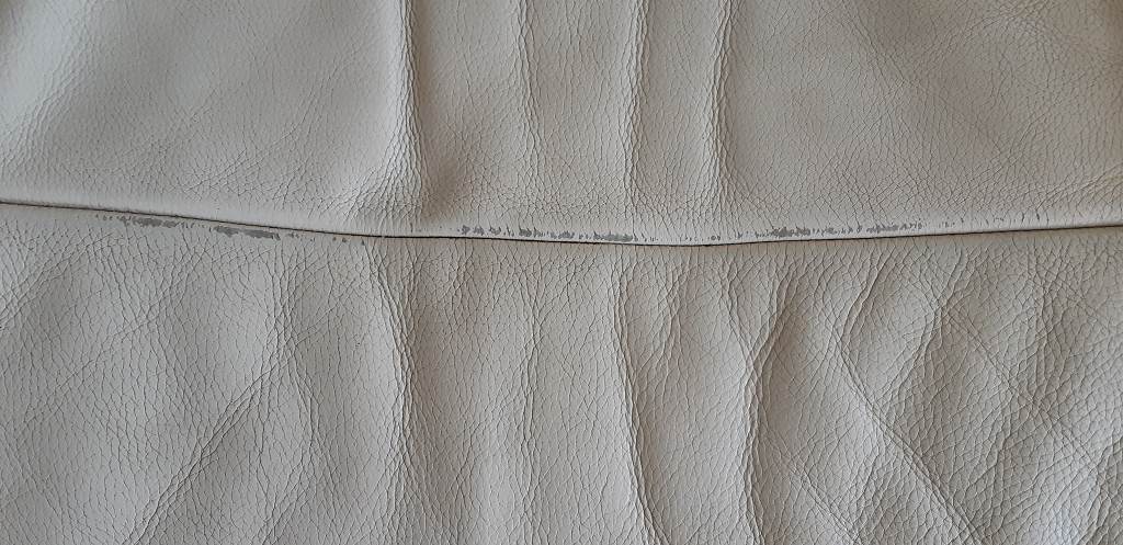

    bonjour
    canapé chateau d'ax  référence  Collect 2 couleur  "N° 4119  sable"  est un cuir pleine fleur
    J'ai des traces d'usure ( cf photo jointe)
    je ne sais pas quelle couleur prendre dans votre nuancier et qu'est ce que je dois prendre exactement pour faire disparaître ces traces d'usure
    je vous remercie pour votre réponse personnalisée
