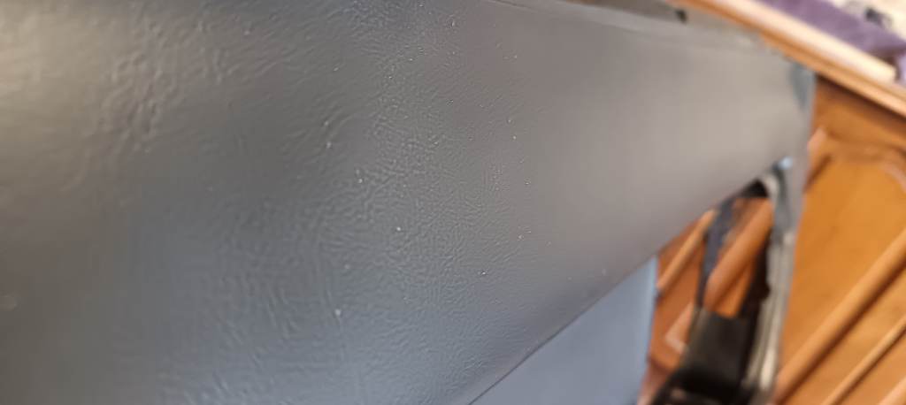

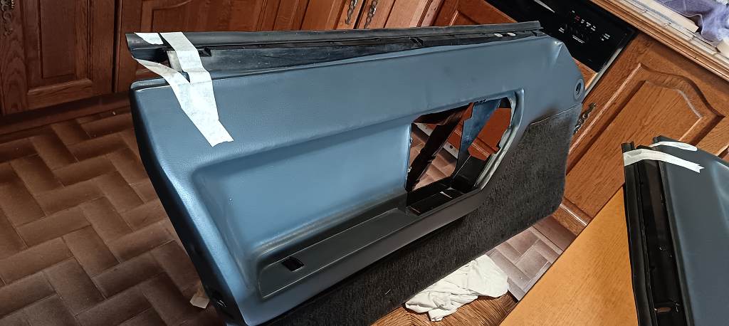

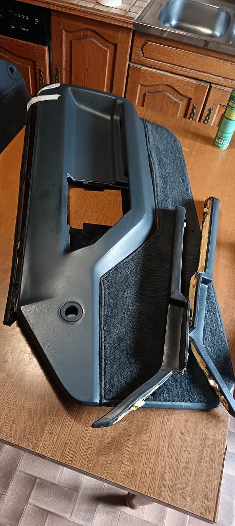

Je souhaite passer du gris au noir, sur la partie supérieure en simili de mes panneaux de portes (le reste sera en moquette).
Le haut ressemble a du simili/vinyle.
Quelle est la différence de rendu/qualité entre vos produits aérosols et à appliquer au rouleau ?
Quelle quantité faudrait-il pour ma paire de panneaux ?
En vous remerciant.
Christophe.

    Merci pour votre message.
    Pour recolorer la partie supérieure en simili/vinyle de vos panneaux de portes en passant du gris au noir, deux formats de produits sont disponibles : aérosol ou flacon à appliquer au rouleau.
    Voici les principales différences :
    • Aérosol : plus rapide, mais aussi plus volatil. Sans une parfaite maîtrise de la pulvérisation, le rendu peut être irrégulier, avec des surcharges ou des zones moins couvertes.
    • Flacon (application au rouleau ou au pistolet) : la quantité est maîtrisée, le rendu est plus homogène, et cette méthode est plus accessible à tous, sans besoin de compétence particulière. C’est donc le format que nous recommandons en priorité.
    Quantité recommandée :
    Pour une paire de panneaux de portes, il faut prévoir environ 500 ml de recolorant pour un résultat optimal, ainsi qu’un vernis de finition anti-uv (mat, satiné ou brillant selon l’aspect souhaité) pour fixer la couleur et protéger durablement la surface.
    N’hésitez pas à nous contacter si vous souhaitez que nous vous préparions un lien de commande personnalisé.
