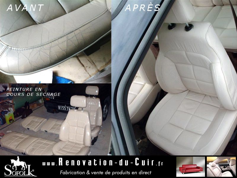

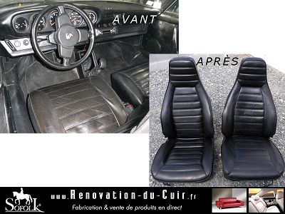

A continuación encontrará los diferentes pasos de la renovación del cuero para los asientos del coche. En general, estos pasos son muy parecidos a los de la restauración de un sofá de piel, con la salvedad de que mucha gente quiere un cambio de color. Así que no dude en consultar nuestro tutorial de renovación de sofás de cuero para obtener más información útil.
Antes de empezar, asegúrate de trabajar en una zona ventilada y no demasiado húmeda. Para mayor comodidad, lo ideal es desmontar los elementos a restaurar. Renovar el cuero es muy fácil, pero es imprescindible trabajar con meticulosidad y cuidado (está al alcance de todos), para obtener un resultado óptimo.

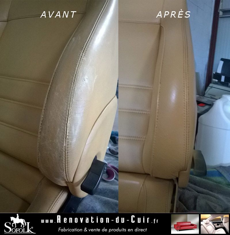

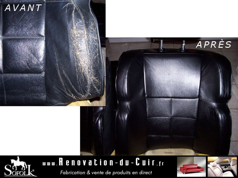

  1. Si su cuero está muy seco o es "acartonado", debe ablandarlo primero con nuestro Aceite Nutritivo o con el Suavizador de Cuero. Dos o tres aplicaciones serán suficientes para devolver al cuero su flexibilidad original. Espere al menos de 2 a 3 semanas antes de avanzar en su renovación, el tiempo necesario para dejar que el producto se filtre en el corazón de las fibras del cuero.
  2. La limpieza del cuero es una fase especialmente importante del proceso de renovación.
    El objetivo de esta operación es "romper" el barniz protector original de su cuero y desengrasarlo. Si no se hace correctamente, el recolocante no podrá penetrar adecuadamente en las fibras del cuero y se volverá pegajoso al tacto, incluso cuando esté seco.
    Comienza lijando con papel de lija fino (grano 240). A continuación, desengrasa con acetona (que puedes encontrar en cualquier supermercado), para eliminar los restos de lijado, barniz, silicona y suciedad.

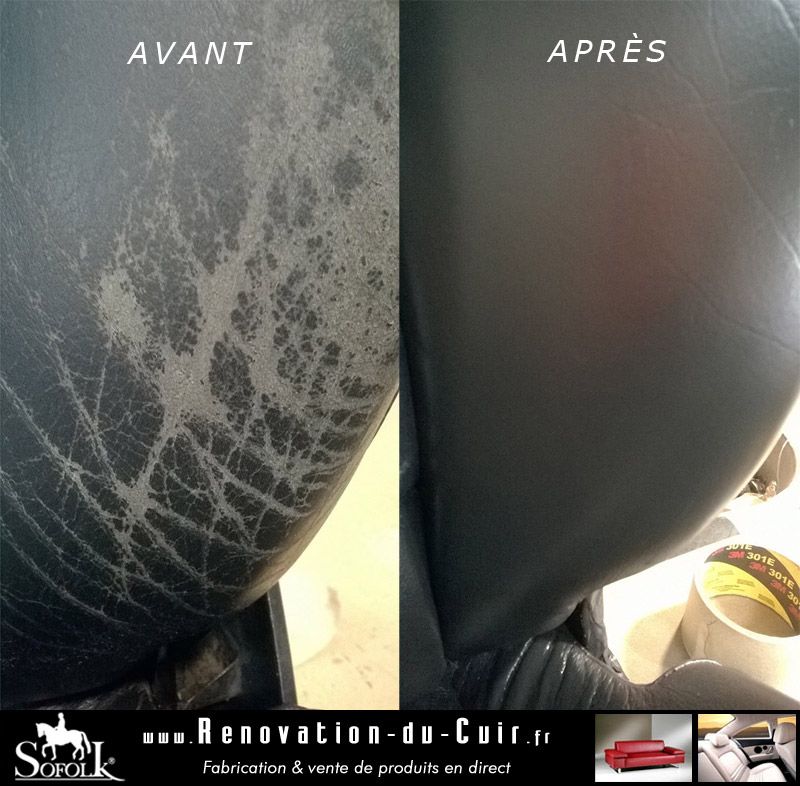

  3. Reparación de arañazos, grietas, desconchados, etc.
    Comience aplicando CicaCuir en las principales grietas y zonas porosas o desgastadas. CicaCuir no sólo actúa en la superficie, también densifica y consolida el cuero debilitado. CicaCuir también le permitirá pegar las partes elevadas del grano del cuero sin que se formen ampollas, si es el caso.
    Una vez que el CicaCuir esté seco al tacto, aplique el RepaCuir con una espátula. Para rellenar cualquier hueco en el cuero, serán necesarias varias aplicaciones, ya que el RepaCuir se encoge al secarse. RepaCuir se seca rápidamente (unos minutos), por lo que hay que evitar los excesos de espesor, preferir varias capas finas sucesivas y aplicar el producto sólo donde sea necesario.
    Si su cuero está "pelado" en algunas partes, tendrá que aplicar un poco de RepaCuir para impermeabilizarlo y alisarlo para poder recolorearlo adecuadamente.
    Para reparar un desgarro o un agujero abierto, deslice un trozo de cuero entre la espuma y la parte posterior del cuero, luego pegue y rellene con RepaCuir. Esperar una hora antes de volver a pintar.
    Precaución: El RepaCuir tiene un índice de estiramiento limitado, la tracción en asientos donde la espuma es blanda puede causar roturas. Para evitar este problema, sobrecargue con CICACUIR para limitar el estiramiento del cuero, cambie la espuma o contrarreste con un trozo de cuero si el cojín es desmontable.
    Aplique la pasta reparadora de cuero con una espátula o con el borde recto de un cartón. Para rellenar los huecos del cuero, necesitará varias aplicaciones, ya que la pasta se encoge al secarse. Lijar después de cada aplicación para igualar la superficie.
  4. El repintado puede realizarse con un rodillo de espuma de alta densidad o con una pistola (boquilla de 1 mm).
    Aplique una, dos o tres capas de pintura para cuero. Dejar secar un máximo de una hora a temperatura ambiente (15 a 25°) entre cada capa. Tenga en cuenta que es posible acelerar el proceso de secado utilizando un secador de pelo, comenzando con calor y luego enfriando.
    Para los rincones de difícil acceso, utilice un cepillo. Las zonas pequeñas se pueden volver a colorear con una esponja húmeda.
    Precaución: No ponga en contacto dos superficies tratadas hasta que estén secas. Para las superficies que se tocan, activa el proceso de secado con un secador de pelo, caliente al principio y frío al final, o desliza un trozo de papel antigrasa sobre la superficie. Si parece que el pigmento recoloreado nunca se seca, consulte nuestras preguntas frecuentes.
  5. Proteger su trabajo es esencial.
    El barniz sedoso protege primero la coloración y luego la flor del cuero del roce repetido. Evita que se ensucie al mismo tiempo que impermeabiliza y da el color final a su renovación.
    Aplique dos capas de barniz con el rodillo de espuma 48 horas después del repintado, y una capa 15 días después.
  6. Nutrir el cuero
    El aceite nutritivo, que sólo nosotros recomendamos, es esencial para restaurar la flexibilidad del cuero y su resistencia al estiramiento y al desgarro.
    Espere quince días después de aplicar el barniz para extender el Aceite Nutritivo masajeando el cuero. El aceite, una vez infiltrado en las fibras del cuero, no sale nunca, pero puede tardar en penetrar después del repintado.
El mantenimiento posterior a la renovación es crucial para la vida de la misma
El aceite nutritivo para cuero debe aplicarse al menos una vez al trimestre en las zonas más estresadas, y el barniz debe aplicarse al menos dos veces al año en las mismas zonas.
