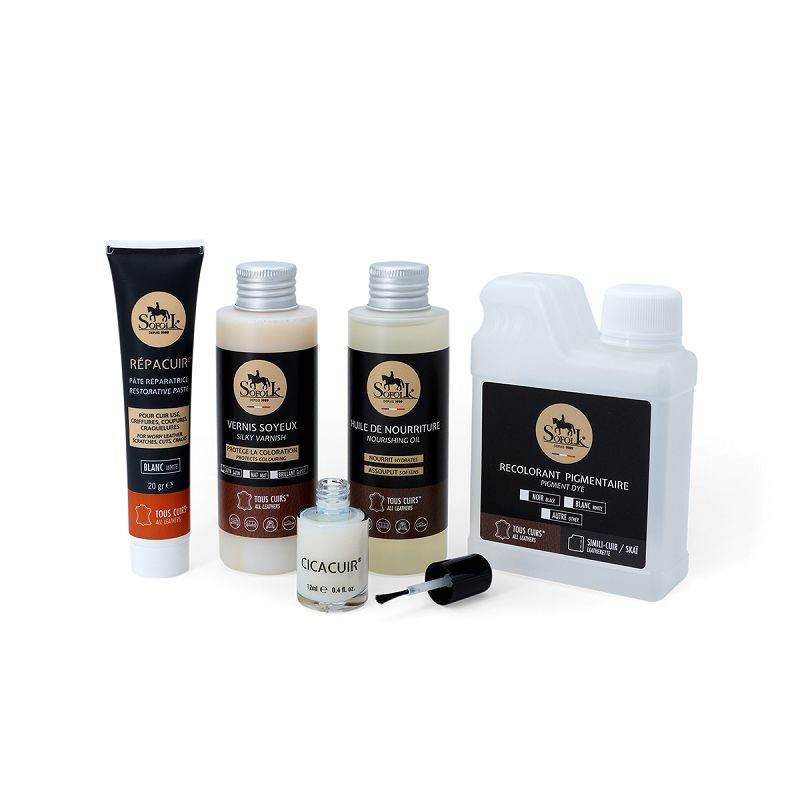

PRODOTTI RICHIESTI
ACCESSORI NECESSARI
  • Acetone (organico se possibile), asciugamani di carta
  • Carta vetrata (carrozzeria da 240 a 400 grana)
  • 1 rullo in schiuma ad alta densità, 1 pennello piccolo, 1 spugna e una spatola
    Accessori qui

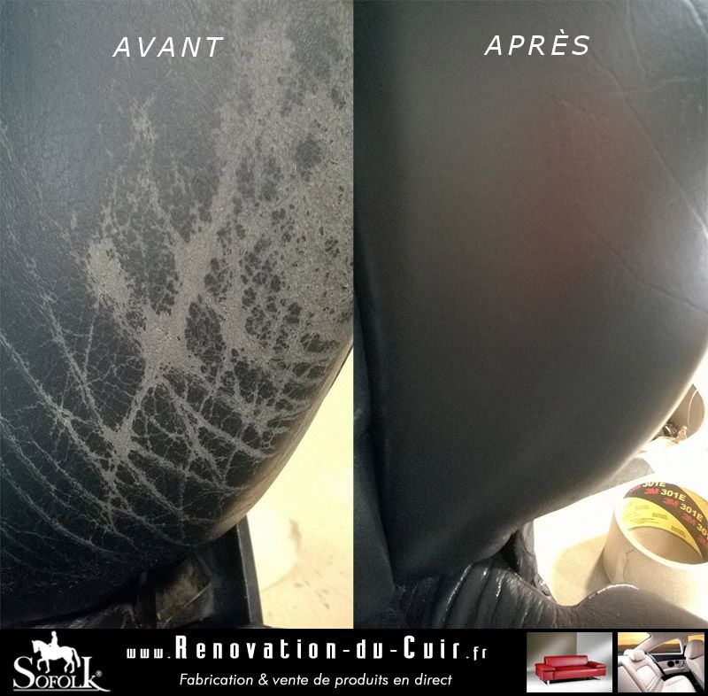

  1. Se la sua pelle è molto secca o "cartonata", dovrebbe prima ammorbidirla con il nostro Olio Nutriente o Ammorbidente per Pelle. Due o tre applicazioni saranno sufficienti per riportare la pelle alla sua morbidezza originale. Aspetti almeno 2 o 3 settimane prima di procedere con la ristrutturazione, il tempo di lasciare che il prodotto penetri nel cuore delle fibre della pelle.
  2. La pulizia della pelle è una fase particolarmente importante del processo di ristrutturazione.
    Lo scopo di questa operazione è quello di "rompere" la vernice protettiva originale della sua pelle e di sgrassarla. Se questo non viene fatto correttamente, il ricolorante non sarà in grado di penetrare correttamente nelle fibre della pelle e diventerà appiccicoso al tatto, anche quando è asciutto.
    Inizi a carteggiare con carta vetrata fine (grana 240). Poi sgrassi con acetone (che può trovare in qualsiasi supermercato), per rimuovere i residui di carteggiatura, la vernice, il silicone e lo sporco.
  3. Riparazione di graffi, crepe, scrostature, ecc.
    Inizi con l'applicazione di CicaCuir sulle crepe più importanti e sulle aree porose o usurate. CicaCuir non agisce solo sulla superficie, ma densifica e rafforza la pelle indebolita. CicaCuir le permetterà anche di incollare le parti in rilievo del fiore della pelle senza che si formino bolle, se questo è il caso.
    Una volta che il CicaCuir è asciutto al tatto, applichi il RepaCuir con una spatola. Per riempire eventuali spazi vuoti nella pelle, saranno necessarie diverse applicazioni, poiché RepaCuir si restringe quando si asciuga. RepaCuir si asciuga rapidamente (pochi minuti), quindi eviti gli spessori eccessivi, preferisca diverse mani sottili successive e applichi il prodotto solo dove necessario.
    Se la pelle è scrostata in alcuni punti, dovrà applicare un po' di RepaCuir per impermeabilizzarla e levigarla, in modo da poterla dorare di nuovo correttamente.
    Per riparare uno strappo o un foro aperto, faccia passare un pezzo di pelle tra la schiuma e il retro della pelle, quindi incolli e riempia con RepaCuir. Attenda un'ora prima di ricolorare.
    Attenzione: il RepaCuir ha un tasso di allungamento limitato, la trazione su sedili in cui la schiuma è morbida può causare rotture. Per evitare questo problema, sovraccarichi con CICACUIR per limitare lo stiramento della pelle, cambi la schiuma o controcolli con un pezzo di pelle se il cuscino è rimovibile.
    Applichi RepaCuir con una spatola o con il bordo dritto di un cartone. Per riempire gli spazi vuoti della pelle, saranno necessarie diverse applicazioni, perché la pasta si restringe quando si asciuga. Carteggi dopo ogni applicazione per uniformare la superficie.
