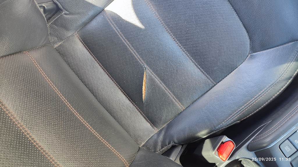

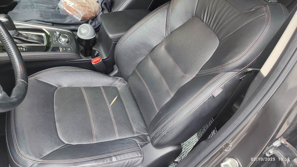

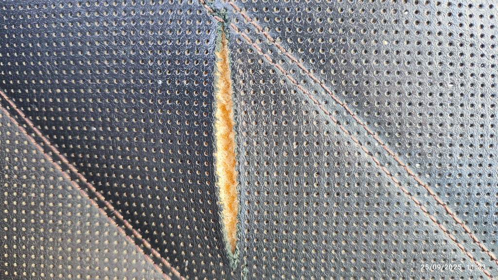

Bonjour.
Est il possible de reparer une entaille dans le siege en cuir de ma Mazda svp?
  • entaille siege cuir - 1
  • entaille siege cuir - 2
  • entaille siege cuir - 3
    Si le cuir n’est pas collé à la mousse, et que vous parvenez à glisser un morceau d’intissé ou de cuir de renfort sous la zone endommagée — comme indiqué dans notre kit de réparation pour cuir déchiré —, vous pourrez effectuer une réparation simple et économique.
    Le résultat ne sera pas totalement invisible compte tenu de la configuration de la déchirure, mais cette solution permettra de stopper la dégradation, de renforcer la solidité du cuir, et de retrouver un aspect visuel nettement amélioré.
