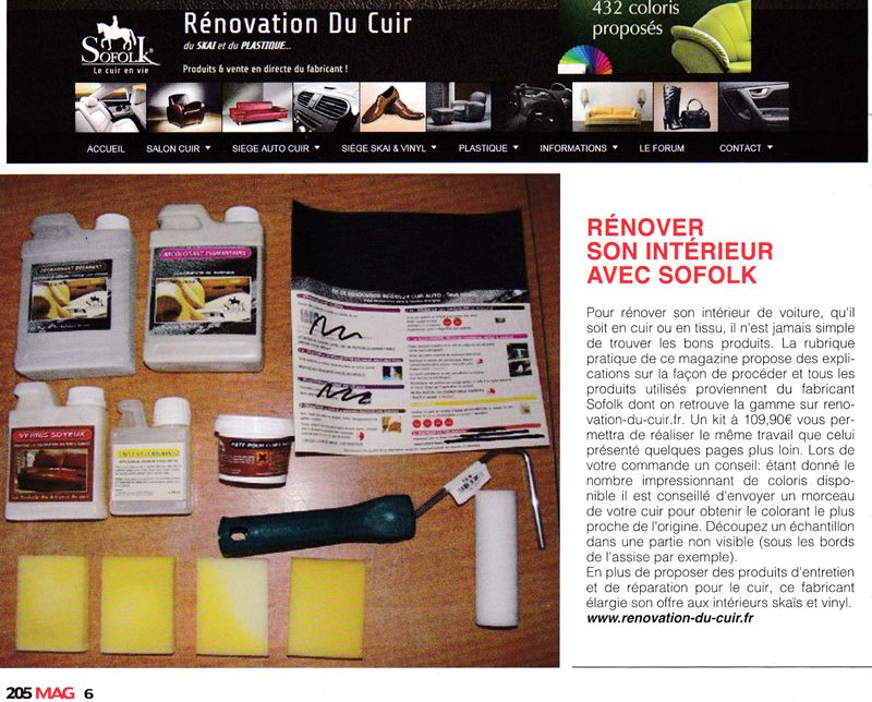

Pour rénover son intérieur de voiture, qu'il soit en cuir ou en tissu, il n'est jamais simple de trouver les bons produits. La rubrique pratique de ce magazine propose des explications sur la façon de procéder et tous les produits utilisés proviennent du fabricant Sofolk dont on retrouve la gamme sur renovation-du-cuir.fr.
Un kit à 109.90? vous permettra de réaliser le même travail que celui présenté quelques pages plus loin. Lors de votre commande un conseil: étant donné le nombre impressionnant de coloris disponibles, il est conseillé d'envoyer un morceau de votre cuir pour obtenir le colorant le plus proche de l'origine. Découpez un échantillon dans une partie non visible (sous les botds de l'assise par exemple).
En plus de proposer des produits d'entretien et de réparation pour le cuir, ce fabricant élargie son offre aux intérieurs skaïs et vinyls.

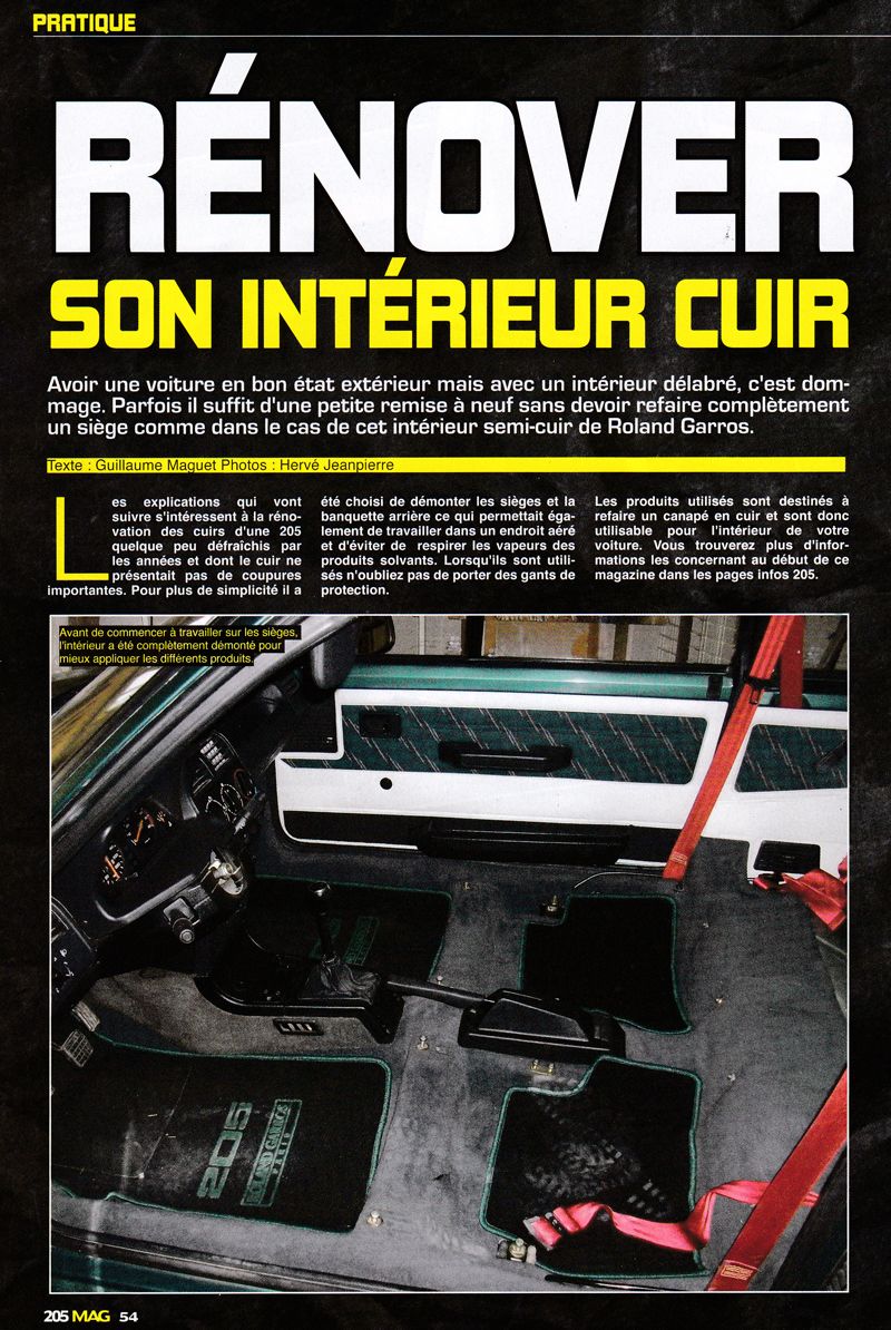

Avoir une voiture en bon état extérieur mais avec un intérieur délabré, c'est dommage. Parfois il suffit d'une petite remise à neuf sans devoir refaire complétement un siège comme dans le cas de cet intérieur semi-cuir de Roland Garros.
Les explications qui vont suivre s'intéressent à la rénovation des cuirs d'une 205 quelque peu défraichis par les années et dont le cuir ne présentait pas de coupures importantes. Pour plus de simplicité il a été choisi de démonter les sièges et la banquette arrière ce qui permettait également de travailler dans un endroit aéré et d'éviter de respirer les vapeurs des produits solvants. Lorsqu'ils sont utilisés n'oubliez pas de porter des gants de protection.
Les produits utilisés sont destinés à refaire un canapé en cuir et sont donc utilisable pour l'intérieur de votre voiture. Vous trouverez plus d'informations les concernants en début de ce magazine dans les pages infos 205.
rénovation cuir 205 roland garros
Avant de commencer à travailler sur les sièges, l'intérieur a été complétement démonté pour mieux appliquer les différents produits

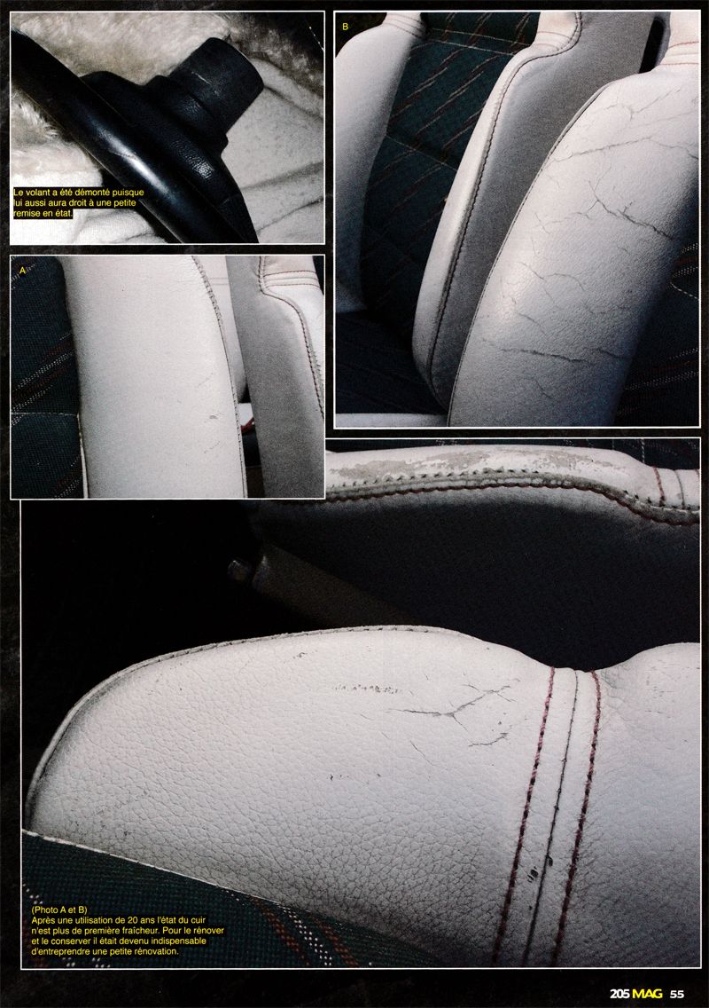

Le volant a été démonté puisque lui aussi aura droit à une petite remise en état
(Photo A et B)
Après une utilisation de 20 ans l'état du cuir n'est plus de première fraîcheur. Pour le rénover et le conserver il était devenu indispensable d'entreprendre une petite rénovation

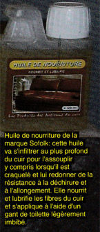

Huile de nourriture de la marque Sofolk: cette huile va s'infiltrer au plus profond du cuir pour l'assouplir y compris lorsqu'il est craquelé et lui redonner de la résistance à la déchirure et à l'allongement. Elle nourrit et lubrifie les fibres du cuir et s'applique à l'aide d'un gant de toilette légèrement imbibé

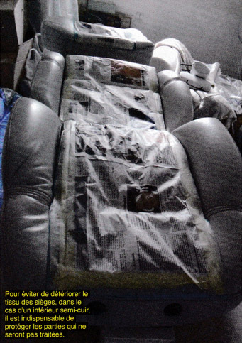

Pour éviter de détériorer le tissu des sièges dans le cas d'un intérieur semi-cuir, il est indispensable de protéger les parties qui ne seront pas traitées.

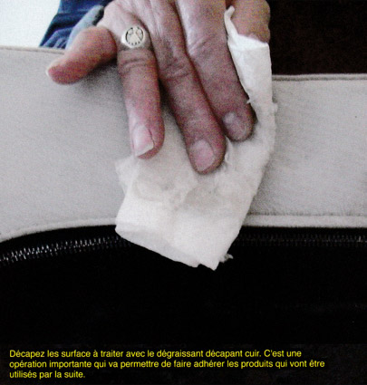

Décapez les surfaces à traiter avec le dégraissant décapant cuir. C'est une opération importante qui va permettre de faire adhérer les produits qui vont être utilisés par la suite

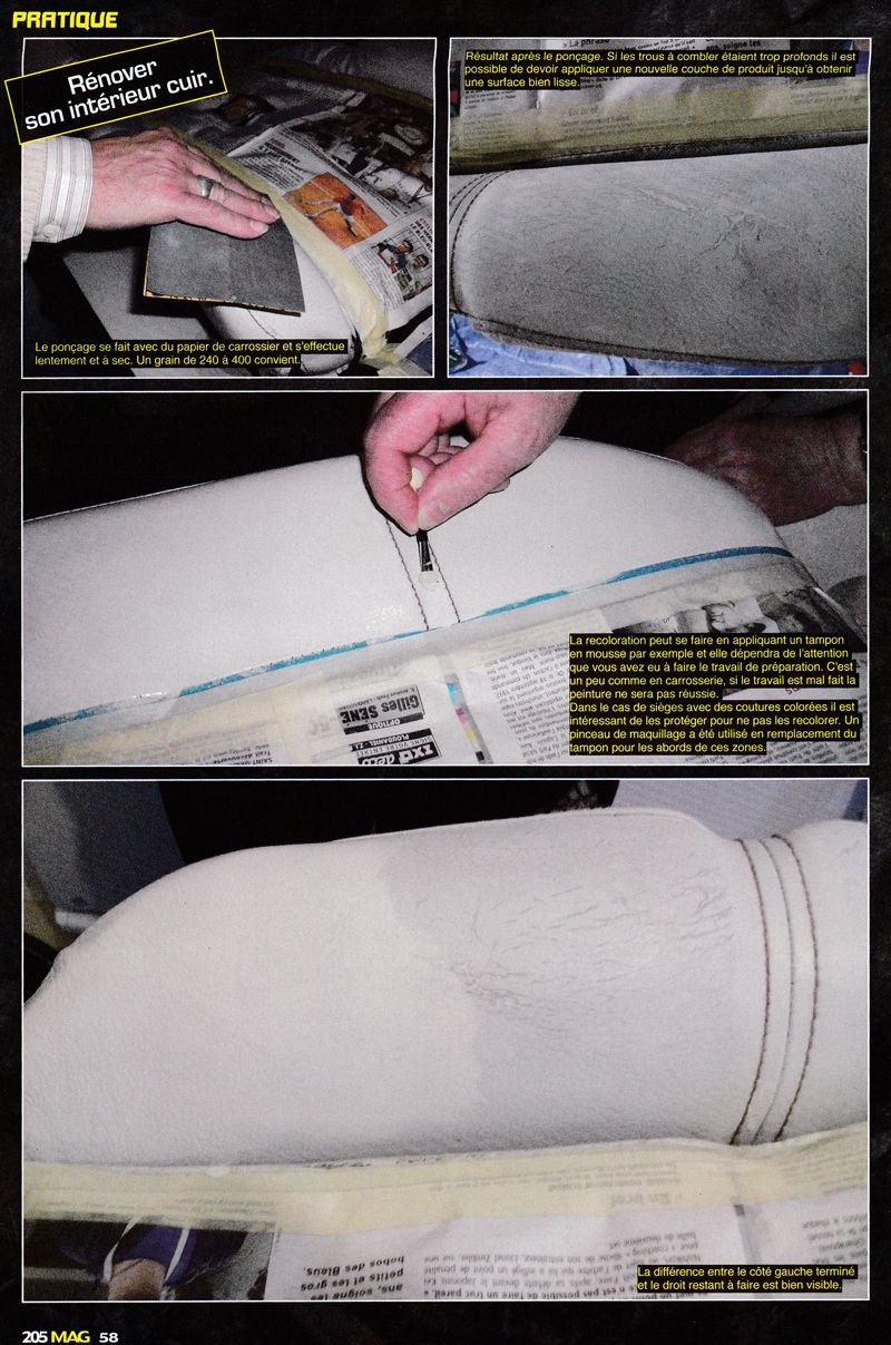

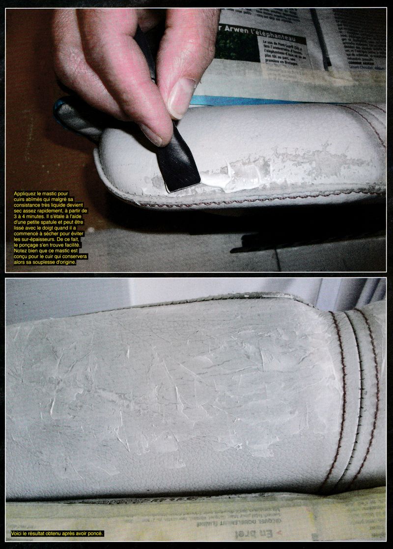

Appliquez le mastic pour cuirs abîmés qui malgré sa consistance très liquide devient sec assez rapidement, à partir de 3 à 4 minutes. Il s'étale à l'aide d'une petite spatule et peut être lissé avec le doigt quand il a commencé à sécher pour éviter les sur-épaisseurs. De ce fait, le ponçage s'en trouve facilité. Notez bien que ce mastic est conçu pour le cuir qui concervera alors sa souplesse d'origine.

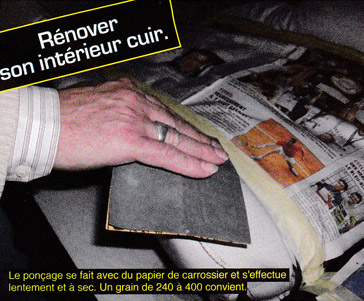

Le ponçage se fait avec du papier de carrossier et s'effectue lentement et à sec. Un grain de 240 à 400 convient
Voici le résultat obtenu après avoir poncé
Résultat après le ponçage. Si les trous à combler étaient trop profonds il est possible de devoir appliquer une nouvelle couche de produit jusqu'à obtenir une surface bien lisse

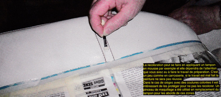

La recoloration peut se faire en appliquant un tampon/rouleau en mousse par exemple et elle dépendra de l'attention que vous avez eu à faire le travail de préparation. C'est un peu comme en carrosserie, si le travail est mal fait la peinture ne sera pas réussie.
Dans le cas des sièges avec des coutures colorées, il est intéressant de les protéger pour ne pas les recolorer. Un pinceau de maquillage a été utilisé en remplacement du tampon pour les abords de ces zones
La différence entre le côté gauche terminé et le droit restant à faire est bien visible

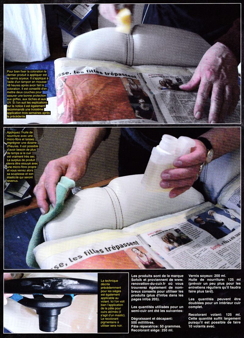

Pour bien fixer la coloration, le dernier produit à appliquer est le vernis soyeux. Il s'applique à l'aide d'un tampon en mousse 48 heures après avoir fait la coloration. Il est conseillé d'en mettre deux couches pour assurer une bonne protection aux griffes, aux tâches et aux UV. Si l'on suit les explications sur la notice, il est également recommandé une troisième application tois semaines après la précédente.

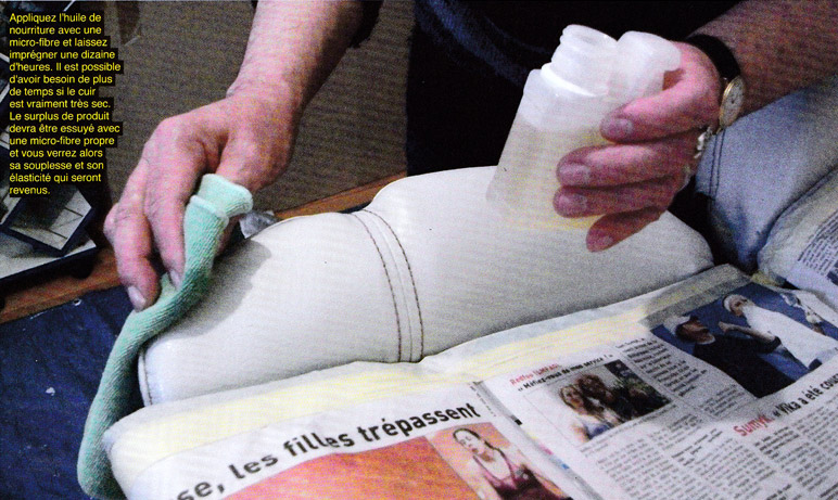

Appliquez l'huile de nourriture avec une micro-fibre et laissez imprégner une dizaine d'heures. Il est possible d'avoir besoin de plus de temps si le cuir est vraiment très sec. Le surplus de produit devra être essuyé avec une micro-fibre propre et vous verrez alors sa souplesse et son élasticité qui seront revenus
La technique décrite précédemment pour les sièges est également applicable au volant. Ici l'on voit bien l'application de la pâte pour cuirs abîmés (il s'agit d'un mastic). Le recolorant pigmentaire à utiliser sera noir.
Les produits sont de la marque Sofolk et proviennent du site www.renovation-du-cuir.fr où vous trouverez également de nombreux conseils pour utiliser les produits (plus d'infos dans les pages infos 205).
Les quantités utilisées pour un semi-cuir ont été les suivantes :
Les quantités peuvent être doublées pour un intérieur cuir complet
  • Recolorant volant : 125ml. Cette quantité suffit largement puisqu'il est possible de faire 10 volants avec
