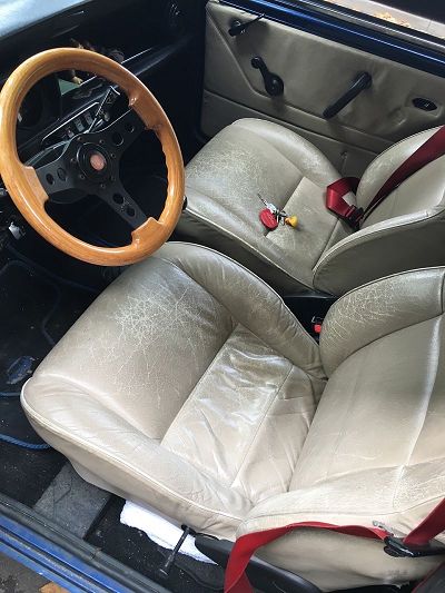

     Bonjour, je souhaiterai changer la couleur de mes sièges et ciel de toit par du noir.
    C'est une Vielle Austin Mini
    Ils sont un peu craquelé mais souple, je pense que c'est du vrai cuir du fait de l'épaisseur.
    Est-il possible de changer la couleur et si oui, quelles en seraient les étapes et le coût ?
    Merci à vous
