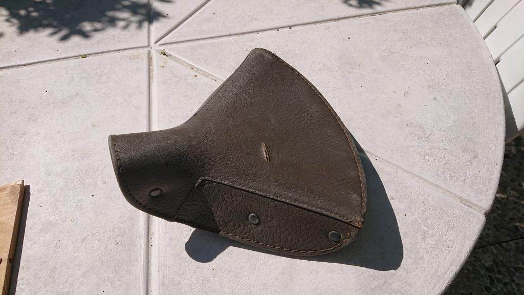

    Bonjour, est-il possible de teindre une selle de mobylette ancienne grise en skaï pour la rendre marron foncé ?
    Est-ce solide ?

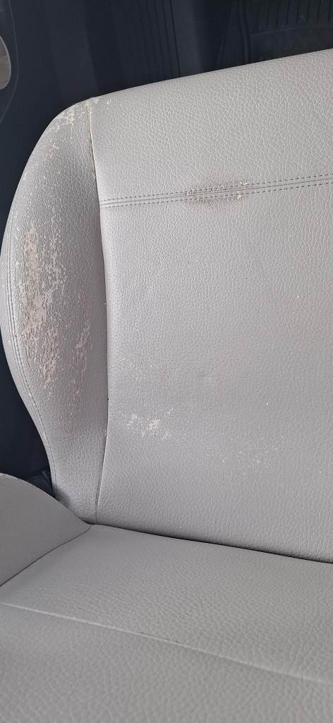

    Bonjour, les sièges et appuie-tête en simili-cuir de mon  Camping-car sont détériorés.
    Est-ce réparable ? et si, oui , quel kit me proposez-vous ?
    Ci-joint 2 photos
