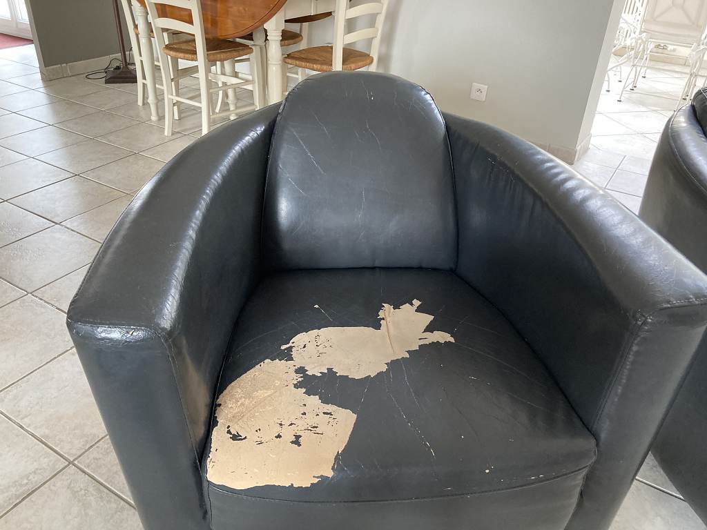

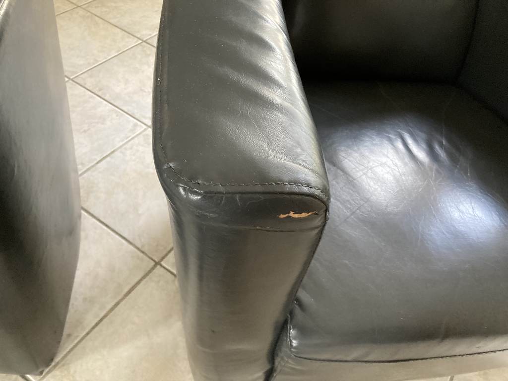

    J'ai entrepris de recoller mes deux fauteuils en cuir lisse à ce qu'il me semblait...
    Par la suite, et sans qu'on utilise ces fauteuils, la teinture s'est effritée jusqu'à décoller la peinture d'origine... Je vous adresse les photos de l'état actuel des sièges??
    Je me suis aperçue alors que la matière n'était pas lisse à la base.
    Comment puis-je procéder?
    Merci de votre retour.

    J'ai entrepris de recolorer mes deux fauteuils en cuir lisse à ce qu'il me semblait...
