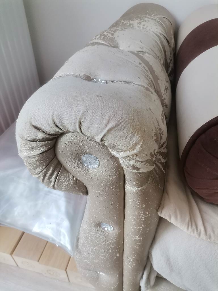

Comment puis-je rénover mon canapé qui s'effrite en plus d'avoir été griffé par mes chats ? Je voudrais bien récupérer la même teinte, est-ce possible ? Quels produits conseilleriez - vous ?

Après analyse, le revêtement de votre canapé n’est pas du cuir mais du similicuir (PU/PVC). L’effritement que vous constatez provient d’une désagrégation de la couche de surface (hydrolyse du film), aggravée par les griffures. Dans cet état, une rénovation durable n’est pas envisageable : ni une recoloration, ni une réparation locale ne tiendront correctement dans le temps sur une matière dont la couche d’usure se désagrège.
Concernant la teinte : retrouver exactement la même couleur par une simple retouche n’est pas possible sur ce type de dégradation. La seule solution pérenne pour redonner vie à votre canapé est un remplacement complet du revêtement (pose d’une nouvelle housse en similicuir, tissu ou cuir véritable) par un tapissier-garnisseur. Cette intervention permettra de choisir une teinte identique ou très proche sur un matériau neuf et durable.
