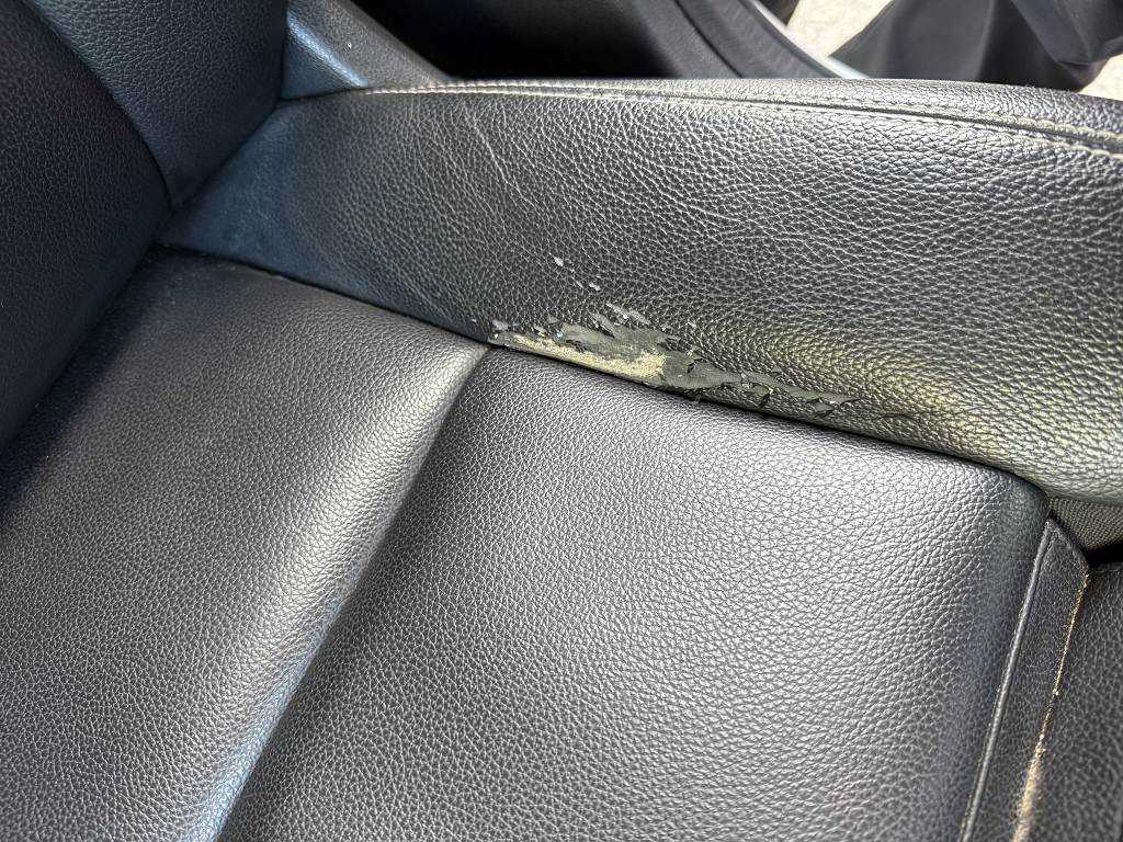

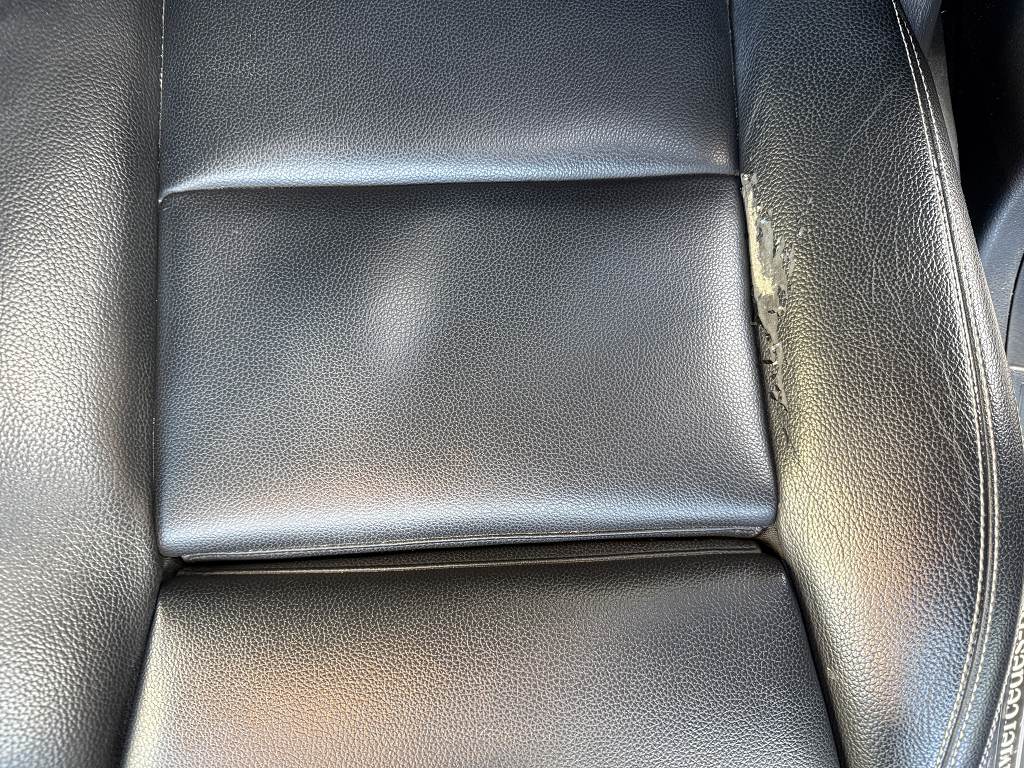

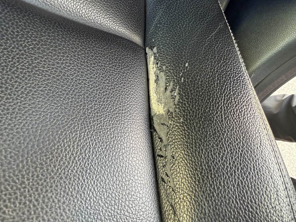

Bonjour je souhaiterais savoir quel produit utilisé et acheter pour ce genre de dégât sur mon siège auto .
Mercedes GLA 2019
cordialement
  • Conseils siège auto - 1
  • Conseils siège auto - 2
  • Conseils siège auto - 3
    Au vu de la dégradation de votre simili-cuir, la réparation reste possible mais délicate.
    Il est envisageable de combler le manque de matière avec notre pâte réparatrice, puis de recolorer et vernir. En revanche, le rendu sera lisse : le grain d’origine du simili ne pourra pas être restitué.
    Si vous souhaitez tenter la rénovation, nous avons des produits adaptés. Étant du simili, il est toutefois indispensable de faire un test préalable afin de vérifier la compatibilité sur votre support.
    Pour la couleur :
    • soit vous partez sur une teinte standard pour une retouche, en acceptant qu’elle puisse rester légèrement visible ;
    • soit, pour un rendu le plus proche possible, vous pouvez nous envoyer un échantillon (plat, nettoyé, couleur homogène, min. 1,2 cm × 1,2 cm ; ou un élément démontable) afin d’effectuer une reproduction.
    Nous restons à votre disposition pour vous orienter.
    le support SOFOLK.
