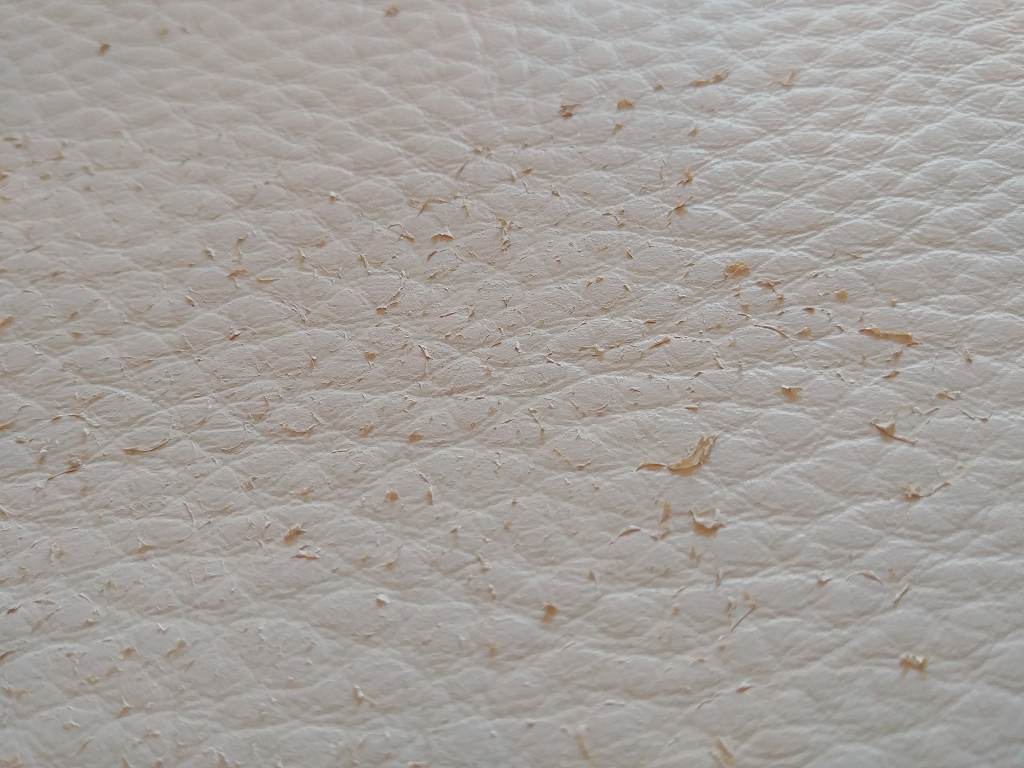

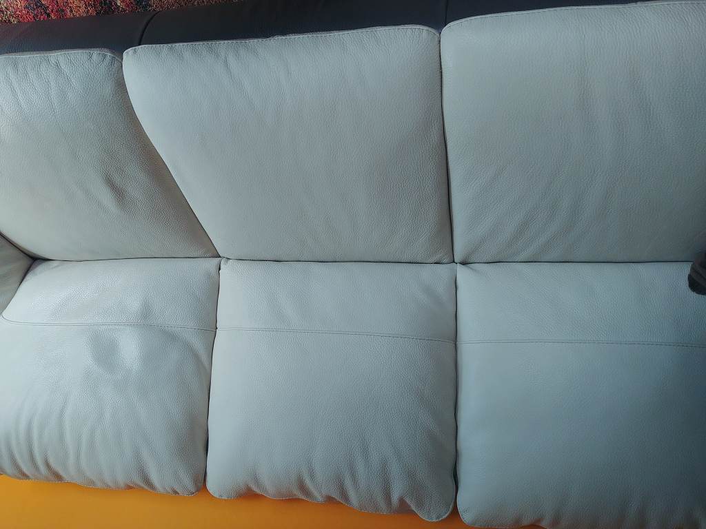

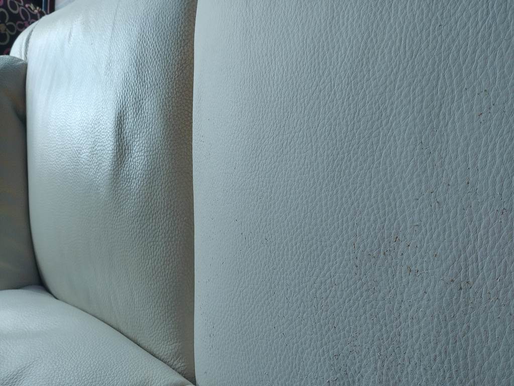

J'ai un canapé de 7 ans (cuir de vachette Brando cat B/C) que j'avoue ne jamais vraiment avoir entretenu, honte à moi.
Je l'ai nettoyé avec le spray nettoyant adhoc, mais sur une assise plus sale et utilisée, le cuir pelait lors du nettoyage, comme une peau qui se desquame lors d'un gommage. J'ai utilisé une éponge abrasive, me disant que ce qui devait partir devait partir et cela s'est desquamé encore plus.
Le résultat sur cette assise est beaucoup plus mate que les autres assises, et il reste encore certaines petites peaux.
Mes questions:
1) Dois-je encore poncer le reste des petites peaux ?
2) Est-ce le vernis d'origine que j'ai retiré ? Dois-je mettre votre produit "Vernis Soyeux" dessus ? En version satinée ?
3) Le noir qui se dépose un peu dans les creux de ce cuir par endroits est-il l'évolution normale d'usure du cuir ?
Sur la photo, il s'agit de l'assise centrale. Celle de droite n'a pas encore été nettoyée.
Un tout grand merci pour vos conseils !

    On peut supposer que le produit appliqué était un peu trop puissant, mais le plus probable c'est qu'il aura été appliqué sur un cuir dont le vernis était parti depuis longtemps et que le produit a pu attaquer la couleur.
    La zone endommagée devra être nettoyée avec de l'acétone et/ou du papier abrasif afin de retrouver une surface lisse.
    Recolorez ensuite l'intégralité du canapé pour obtenir de nouveau une couleur homogène.
    Il faut ensuite vernir votre cuir pour le protéger contre les frottements, les griffures, les U.V..
    Ces travaux ne nécessitent pas de compétences particulières et en cas de besoin, nous sommes facilement joignables par téléphone.

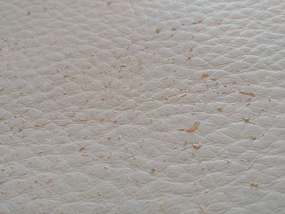

    Souci avec mon fauteuil de salon sur roulettes
    J'ai frotté trop fort et la pellicule de surface est partie
    Quoi faire pour lui redonner une beauté
    Merci pour vos retours

    Merci pour votre message et pour la photo.
    Un frottement trop appuyé a retiré la couche de surface du cuir. Selon l’état d’origine, il peut s’agir soit du vernis de protection seul, soit de la couche de couleur elle-même, ce qui crée un effet dépigmenté. Dans les deux cas, deux solutions s’offrent à vous.
    1. Solution simple et économique : stabiliser avec un vernis incolore
    L’idée est d’appliquer une couche de Vernis Protecteur incolore sur toute l’assise. Cela stoppe la dégradation et protège le cuir pour que le phénomène ne se reproduise pas. En revanche, la zone abîmée restera visible : le vernis protège, mais il ne recolore pas.
    Choisissez la finition la plus proche de l’aspect actuel de votre fauteuil (mat, satiné ou brillant) :
    https://www.renovation-du-cuir.fr/ameublement/salon-cuir/vernis-soyeux-cuir--veso.html
    Avant d’appliquer le vernis, nettoyez bien la surface avec notre Nettoyant / Détachant, puis laissez sécher complètement :
    https://www.renovation-du-cuir.fr/ameublement/salon-cuir/nettoyant-detachant--003.html
    2. Solution esthétique : une recoloration
    Pour retrouver un fauteuil uniforme, il faut une vraie rénovation. Nous vous déconseillons une retouche partielle : le raccord serait très difficile à réussir et le résultat risquerait d’être pire. Recolorez au minimum toute l’assise, et idéalement l’ensemble du fauteuil pour un rendu homogène.
    Deux options s’offrent à vous :
    Pour obtenir la bonne teinte, deux possibilités :
    L’échantillon doit être plat, propre, d’une couleur homogène et mesurer au minimum 1,2 cm x 1,2 cm. Vous pouvez le prélever dans une zone cachée, sous l’assise ou au dos par exemple. Si ce n’est pas possible, vous pouvez aussi nous envoyer un élément démontable, comme une housse de coussin.
    Adresse d’envoi :
    SOFOLK
    7 chemin Lartigot
    ZI La Palu
    33360 LATRESNE
    Conseils d’application : appliquez la teinte en couches fines, en laissant bien sécher entre chaque couche. N’appliquez le vernis que lorsque la couleur est parfaitement sèche et stable. Toutes les étapes sont détaillées dans nos modes d’emploi :
    https://www.renovation-du-cuir.fr/instructions/fr-fr/
    N’hésitez pas à revenir vers nous si vous avez la moindre question.
    Cordialement, le support SOFOLK.
