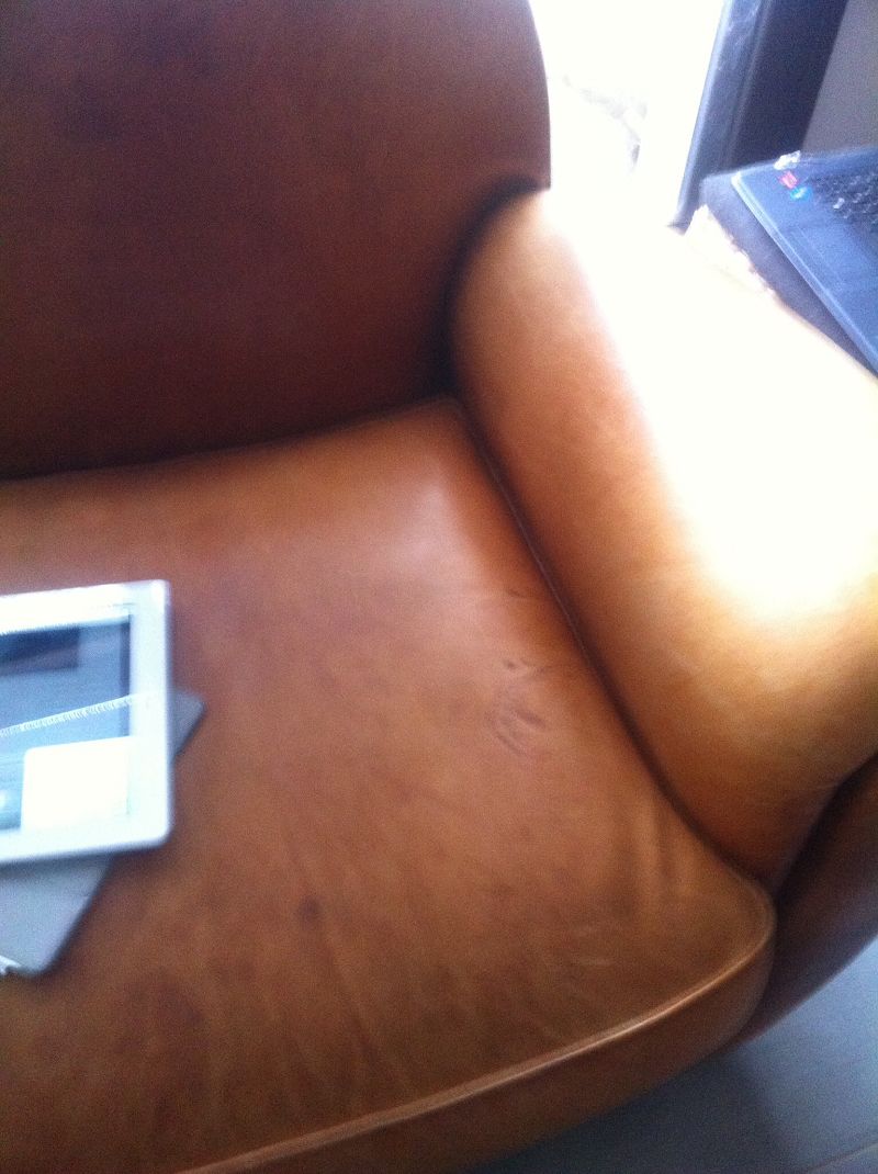

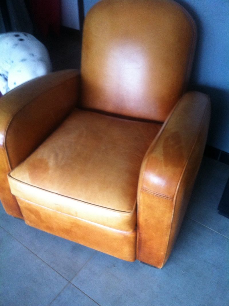

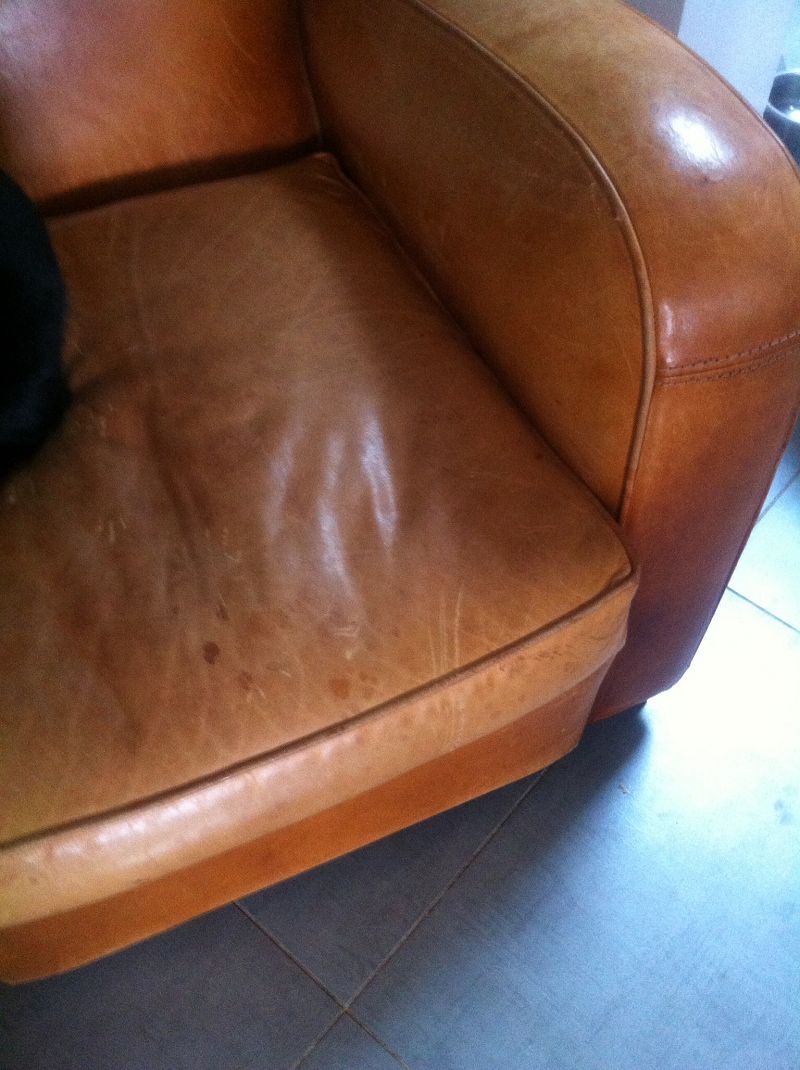

bonjour je viens d acheter en seconde main un ensemble club canoë et 2 club en cuir basane teinté miel à l origine
j ai bien compris si j ai bien lu votre site je dois acheter le détachant degraissant puis passer de l huile puis de la cire teintée.
c est bien cela ?
les fauteuils ont quelques taches et un des deux club a une assise qui a plus  souffert
pour unifier dois je prendre une cire teintée  miel ou prendre une teinte au dessus et dans ce cas laquelle ?
Merci de votre réponse qui me permettra de réaliser ma commande

    Nous vous conseillons le Nettoyant Détachant qui ne décolore pas. Dans votre cas le mieux est d'atténuer les tâches en recolorant un ton au dessus après avoir graissé le cuir. En résumé, nettoyer, huiler, recolorer avec la cire teintée. C'est la seule solution pour conserver la patine avec le minimum de travaux et ces opérations sont simples.
    Une autre solution aurait été de tout décaper, huiler, pigmenter , teinter et cirer , opération réalisable mais plus compliquée pour un résultat à peine meilleur.
     Merci de votre réponse .
    Un ton au dessus ? Je commande donc le cognac ?
    c est bien ça ou vous avez du miel foncé?
     Il est préférable de choisir cognac , la couleur d'origine ne disparaitra complètement  , le résultat de la recoloration sera un coloris entre les 2 couleurs , une teinture contrairement au pigment pénètre le cuir et se fond avec la couleur d'origine.

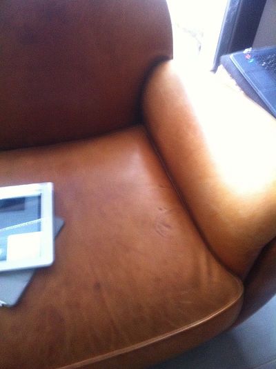

     Les premières photos

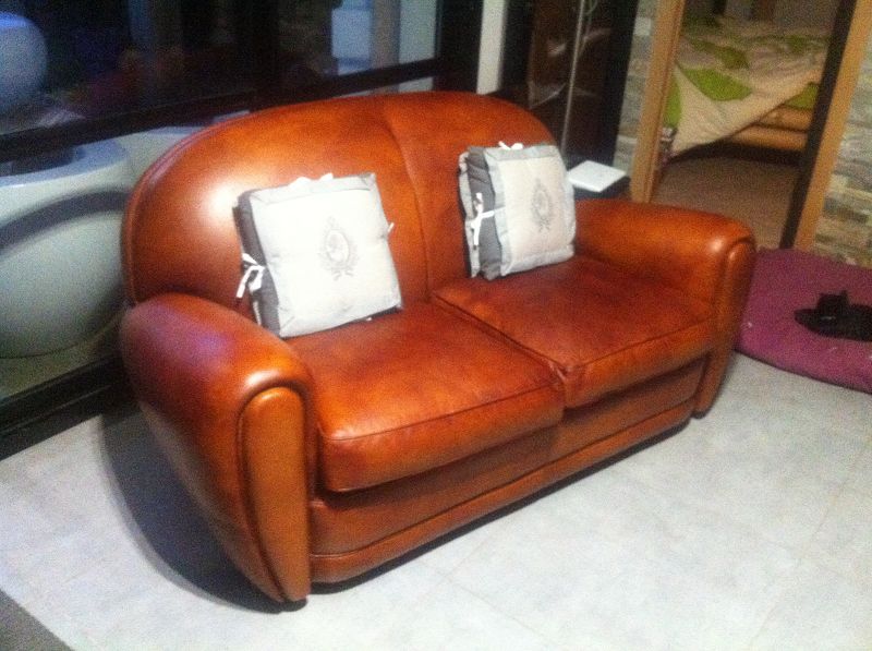

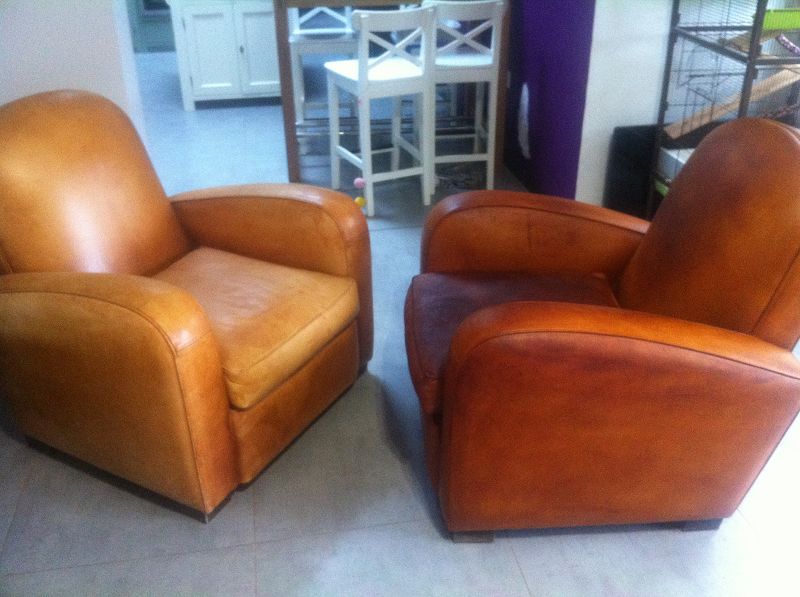

     Après les deux fauteuils club hier
    aujourdhui le canapé
    merci à vous nous aimons le résultat !
