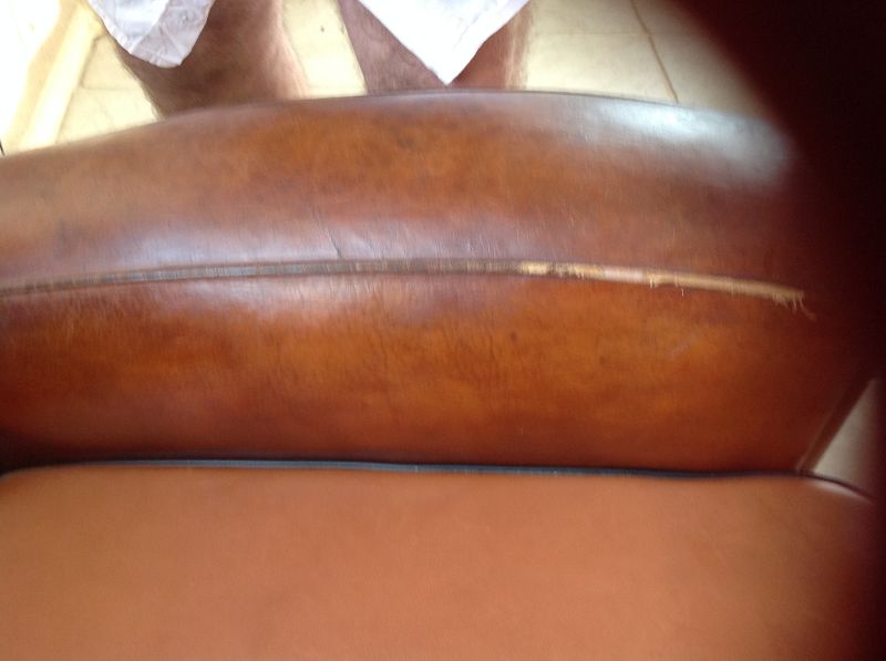

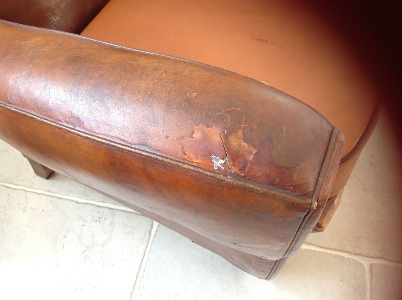

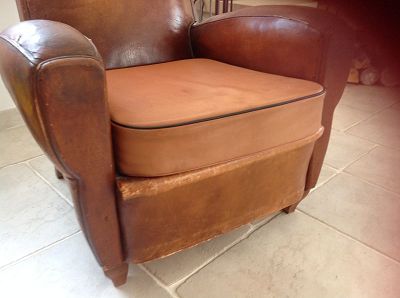

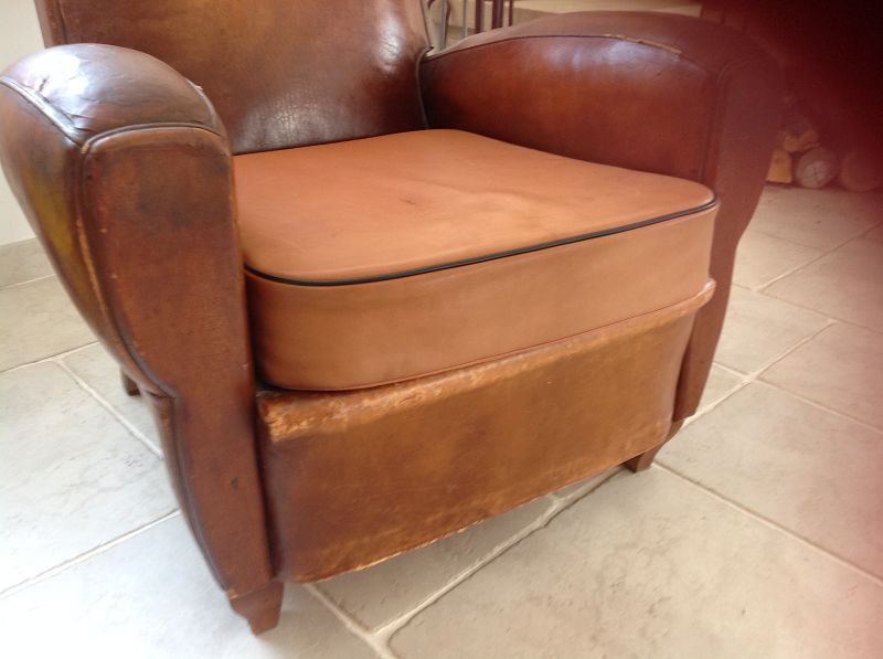

bonjour,
j'ai fait l'acquisition d'un fauteuil club en cuir, mais celui-ci a un gros accroc au niveau de l'accoudoir.
le cuir est très abîmé et se craquelle. Est-il possible de rénover ce genre d'accroc avec la pâte réparatrice et quelles sont les autres étapes pour nettoyer, dégraisser et reteinter le fauteuil, sachant que l'assise a été refaite mais et elle beaucoup plus claire que le reste du fauteuil. Il est également use au niveau des petits bourrelets, sorte de corde qui entouré complètement le fauteuil (j'espère être assez claire, je vous mets quelques photos à l'appui)
merci pour votre retour
cordialement

     Bonjour,
    Pas de problème pour rénover convenablement votre fauteuil club, vous pourrez rattrapper la coloration du coussin et des passepoils .

     Merci pour votre réponse.
    Que faut-il que je prenne comme produit afin d'effectuer la rénovation?
    c'est effectivement le passepoil qui est abîmé, Il n'est pas simplement décoloré, il est usé par endroit.que faut-il faire?
    en ce qui concerne l'accroc sur l'accoudoir, le cuir à du être déjà restauré, il se decolle par endroit.
    la pâte suffira ou faut-il y rajouter autre chose?

     Bonjour,
    Pour le passepoil il faut coller un cuir très fin que nous vous fournirons. Pour la réparation très mal faites sur l'accoudoir il faut défaire pour glisser une pièce de cuir que vous collerez avec la pâte . Il vous faut de la pâte, de la teinture + cire ou de la cire teintée et l'huile "pied de boeuf " pour réhydrater le cuir.

     En ce qui concerne l'accoudoir, je dois donc découper tout ce qui est décoller, si j'ai bien compris.
    fournissez vous également la pièce de cuir?
    pouvez vous me dire à quel montant s'élève le pack rénovation et quel est le temps de livraison?
