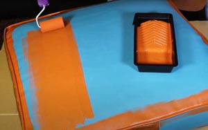

Étape 3 : Recoloration couvrante avec le recolorant pigmentaire
Pour cacher les réparations préalablement effectuées, il est absolument nécessaire de les recouvrir en plusieurs couches à l'aide d'une peinture opaque : le recolorant pigmentaire Sofolk. La couleur du recolorant pigmentaire doit être plus claire que la teinture cuir appliquée en étape 4.
A ce stade, l'intégralité de votre fauteuil Club (ou de votre canapé) est recoloré uniformément.

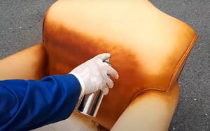

Étape 4 : reproduction des nuances à l'aide de la teinture en aérosol
La teinture en aérosol permet de créer cet aspect patiné tant recherché en jouant sur les nuances et l'intensité de la couleur.
Pour un effet vieilli, il est possible de nuancer certaines zones du fauteuil en appliquant plus ou moins de teinture, recréant ainsi l'effet naturel de la patine.
Pulvérisez la teinture un peu partout puis en insistant plus sur différentes zones afin de créer un effet nuancé.
