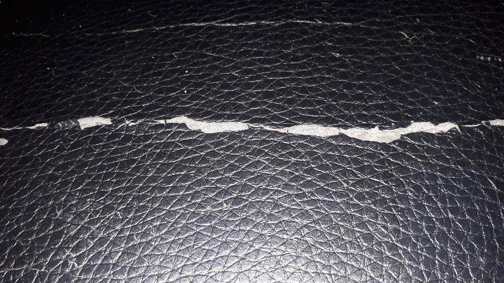

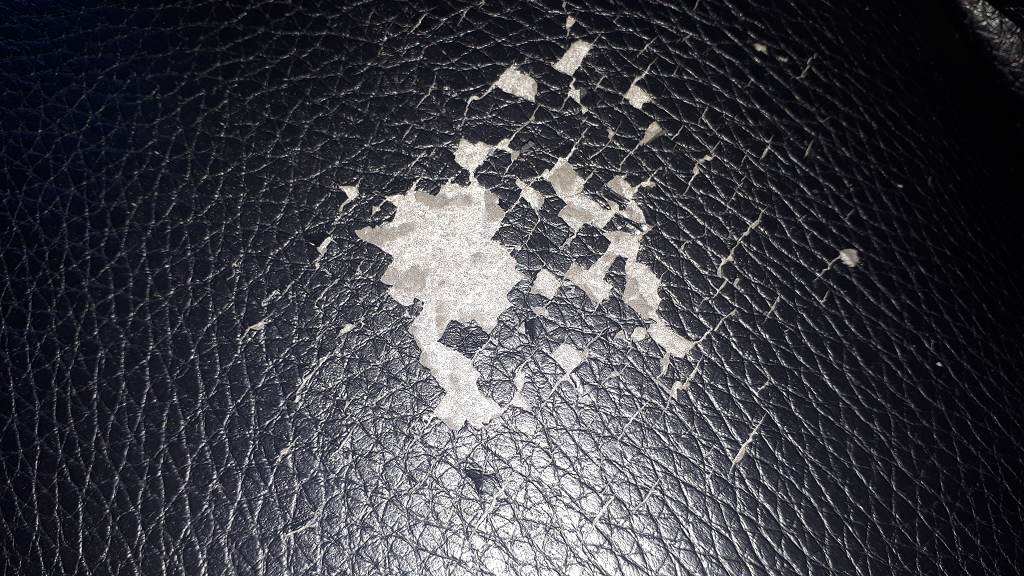

Je souhaiterais savoir comment et avec quels produits réparer ce type de problème sur un canapé en simili-cuir.
(Voir les photos)

    Tous les simili-cuir ne sont pas de la même qualité. La surface de votre canapé pèle légèrement. Il n'y a pas à proprement parler de "manque de matière", il est donc inutile de vous procurer notre réparateur skaï.
    Nous vous conseillons de légèrement poncer la zone concernée pour enlever ce qui ne tient plus. Ensuite, dégraisser la surface avec de l'alcool à brûler ou encore de l'acétone. Enfin recolorez par dessus et protégez avec le vernis incolore. Notre peinture simili-cuir, une fois appliquée aidera à consolider votre matière.
