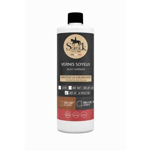

La cire dépose un film satiné qui fait perler l’eau et magnifie les cuirs anciens ; le vernis, lui, protège avant tout la coloration tout en gardant un toucher doux.
Sur une basane de mouton (le cuir du vrai fauteuil Club), la cire protectrice imperméabilise la fleur, laisse respirer l’odeur naturelle du cuir et donne une finition satinée.
Sur une vachette (les copies de club), le vernis soyeux protège la teinte, mais la cire protectrice convient tout aussi bien : à vous de trancher selon le rendu recherché.
Type de cuir Produit conseillé Rendu
Basane de mouton (le vrai club) Cire protectrice Satiné, toucher cire, laisse passer l’odeur du cuir
Vachette (les copies) Vernis soyeux ou cire protectrice, au choix Satiné, protège la coloration
