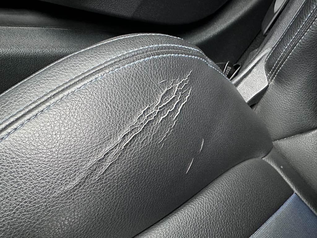

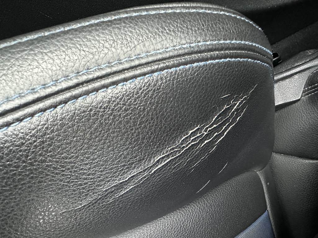

besoin d'un avis pour réparer un siège, quels produits et si c'est possible.
  • Siège similicuir craquelé - 1
  • Siège similicuir craquelé - 2
    Pour commencer, il faut comprendre que contrairement au cuir le similicuir est devient très vite  irréparable.
    Le cas que vous présentez est déjà très limite dans le sens ou il sera difficile d'obtenir un résultat invisible.
    Contrairement au cuir, lorsque le similicuir se craquèle il rebique vers le haut. Il convient donc en premier lieu de discipliner la matière (dans la mesure du possible), avec un colle type néoprène.
    Ensuite, il conviendra de combler les manques de matière avec notre RépaCuir.
    Enfin, une recoloration suivi d'une protection seront nécessaires pour cacher votre réparation.
