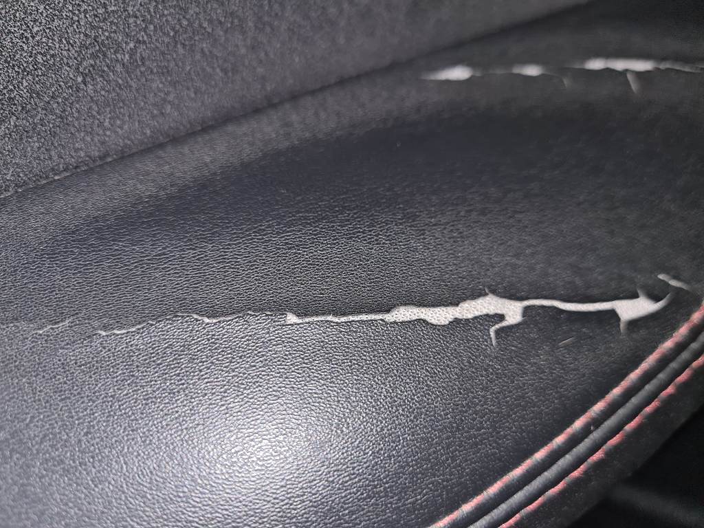

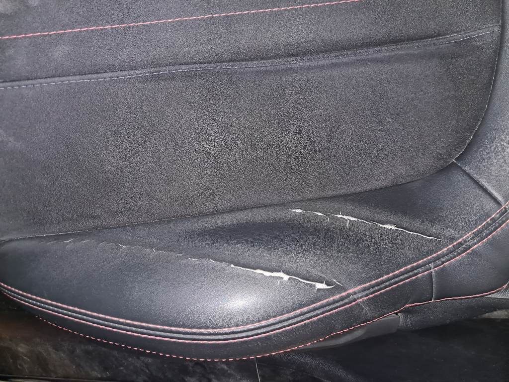

Je suis à la recherche de conseils pour réparer et rénover le siège conducteur de ma 308 GT de 2019.
Comme vous pouvez le constater sur les photos, l'assise a bien vécu et j'aimerais :

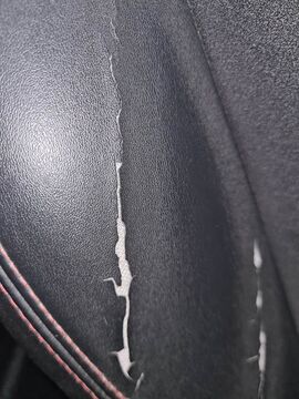

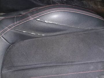

- reboucher les 2 fissures.

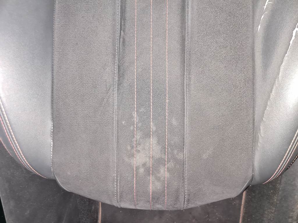

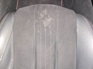

- Nettoyer l'alcantara sur l'assise
Que me conseillez-vous pour réaliser ces 2 opérations ?
merci d'avance pour vos conseils !
Thibaut

    Le nettoyage de l'Alcantara pourra se faire avec notre Nettoyant Détachant Cuir, Skai, Alcantara et plastique. Il est très puissant mais si vos tâches sont trop incrustées, il n'est pas dit que notre nettoyant fasse le miracle attendu :-)
    En ce qui concerne la réparation du similicuir. Cette matière est difficile a réparer lorsque trop endommagée. A l'aide de notre Réparateur de similicuir vous pourrez combler les manques  de matières. Le problème réside dans le fait que le similicuir rebique vers le haut. Il conviendra de le discipliner avant la réparation en le collant par dessous à l'aide d'une colle souple type néoprène.
    Dans votre cas, n'espérez pas une réparation invisible et parfaite, mais si vous travaillez correctement, vous devriez pouvoir obtenir un résultat correcte.
