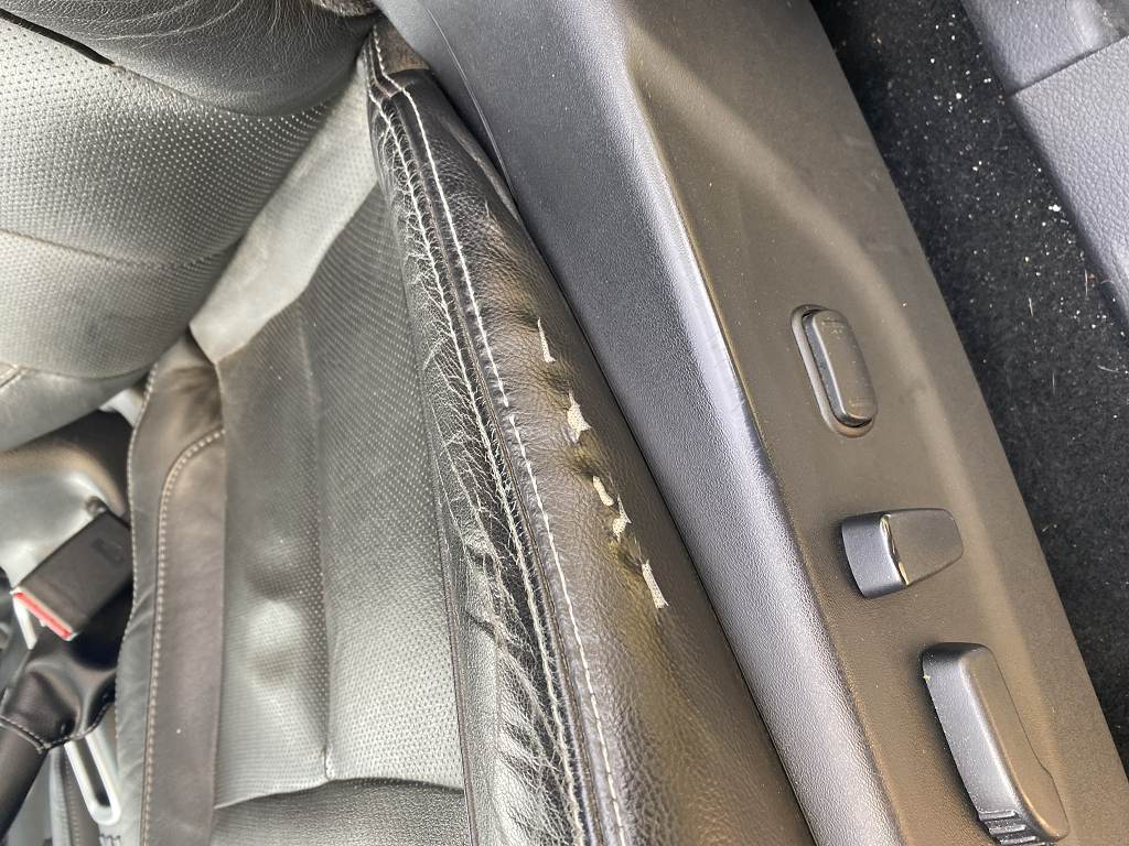

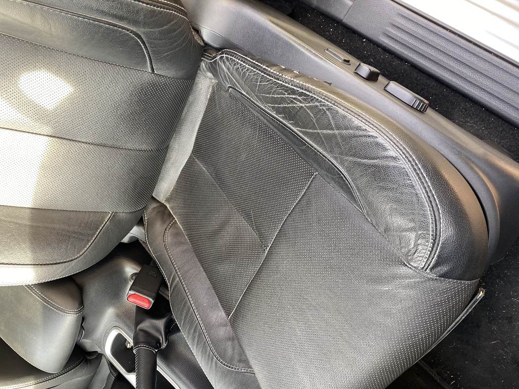

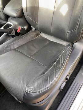

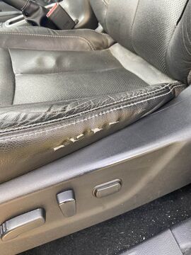

Je souhaiterai rénover le siège conducteur de mon Nissan navara D23 .
Seulement la petite partie abimé , tous les autres sièges sont neufs .
Et surement aussi mettre un assouplissant vu que le cuir est dur.
Quel produit dois-je prendre? un Kit est vendu pour une aussi petite surface?
Merci pour vos conseil.

    comme pour d'autres constructeurs (BMW entre autre pour ne pas le citer), votre siège est bi matière : cuir sur le dessus et similicuir sur les bourlets extérieurs et souvent l'arrière du siège.
    Dans votre cas, c'est la partie similicuir qui est fortement abimée et qu'il n'est pas possible de rénover de matière satisfaisante avec des produits. Il est possible de combler les manques avec notre RépaCuir mais vous ne pourrez pas reproduire le grain et la réparation sera donc lisse et visible. De plus la dégradation va très certainement se poursuivre. Seul un changement de cette pièce permettra de résoudre ce problème.
    Pour la partie en cuir qui est craquelée, il est en revanche tout à fait possible de la rénover et de l'assouplir à l'aide de notre kit de rénovation pour sièges de voitures en cuir ici.
