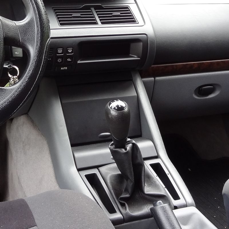

Je voudrais restaurer la console centrale de ma safrane dont le revètement est devenu colant et sensible aux griffures ou accrocs.
je pensais utiliser un kit pour rénovation siège auto skai.
Je ne connais pas la matière utilisée mais c'est une espèce de skai.
Qu'en pensez vous?

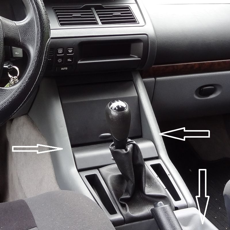

    Je veux refaire la partie gris souris entre la moquette et les panneaux en plastique noir.
    C'est du skai, en démontant certaines pièces, je vois bien que c'est comme un tissu collé dessus.
    Je vous montre avec des flèches pa partie concernée.
    Cordialement.
    • Renovation console centrane safrane
    Il vous faut juste le fixatif colorant skai noir , il est livré avec le dégraissant , il résiste très rapidement aux griffures.

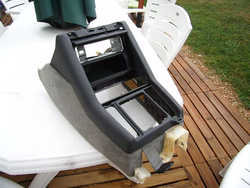

    Un peu comme sur la photo suivante.
    Cordialement.
     Vous pourrez recolorer dans la couleur que vous voulez , la couleur initiale ne se verra plus , vous pouvez avec ce produit recouvrir du noir avec du blanc sans aucun problème . L'application au rouleau est délicate car ce recolorant est à base solvantée ,  par contre très facile au pistolet, pression 2/3 bars et buse 0,8 à 1 mm.
