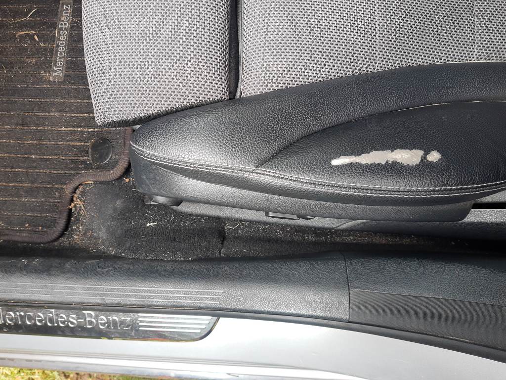

Avant de commander un produit chez vous je souhaiterais votre avis concernant le produit à utiliser.
Le problème est apparu suite à un frottement long avec un scratch....
Par avance merci pour votre aide,
Bien cordialement
  • conseil avant commande
    La zone abimée de votre siège auto est du similicuir. La couche d'enduction a disparue.
    Pour effectuer une réparation, il est nécessaire :
    1- d'appliquer notre RépaCuir pour combler les manques de matière.
    2- de recolorer pour cacher la réparation en faisant une retouche ou bien en recolorant l'ensemble du siège pour être parfaite homogène.
    3- de protéger avec du vernis au minimum tous le sièges conducteur
    Nous vous conseillons pour votre projet de commander notre kit de rénovation pour 1 siège auto cuir/similicuir ici.
    Si la retouche de couleur n'est pas satisfaisante (comprendre homogène), vous aurez assez de peinture pour recolorer l'ensemble du siège si nécessaire.
