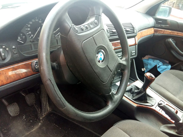

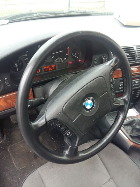

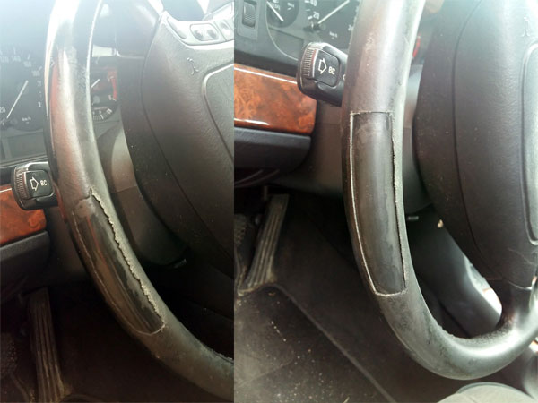

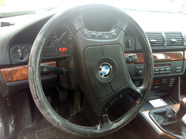

Este es el estado de mi volante de cuero. Estaba tan desgastado que el cuero había desaparecido por completo de la parte superior.
Lijado del cuero con la lija de grano 240 suministrada en el kit. No os oculto que me ha costado mucho hacer esto porque es impresionante. El lado brillante del cuero sin usar ha desaparecido por completo.
Decapar y desengrasar con acetona. Insistir en este paso porque tuve que volver a hacerlo después de aplicar la primera capa de pintura. Efectivamente, incluso cuando estaba seco, el cuero estaba ligeramente pegajoso al tacto. El técnico Sofolk me había advertido y me había dicho que si esto ocurría, era por un decapado insuficiente. Debo decir que mi volante estaba realmente sucio.

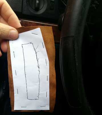

En lugar de tener que rehacer una forma compleja con mi pieza de cuero que debe encajar perfectamente, he preferido cortar los bordes de mi agujero limpiamente.
Al no tener papel de calco, utilicé una simple hoja de papel que coloqué firmemente en el agujero. Luego, con un bolígrafo, traté de "palpar" lo mejor posible los bordes con la mina.
A continuación, grapé mi papel al trozo de cuero para que no se moviera al cortarlo con las tijeras.

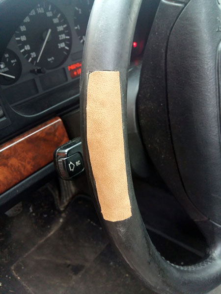

Por supuesto, tuve que hacer pequeños ajustes con las tijeras para tener un trozo de cuero perfectamente adaptado. Ahora está pegado y colocado.

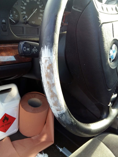

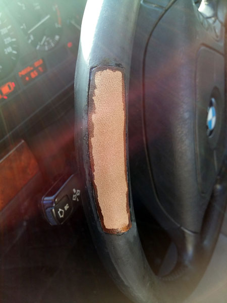

Aquí apliqué la arcilla de curación de cuero para soldar los bordes de mi pieza de cuero con la del volante. Podría haber evitado este paso, pero he preferido hacerlo para tener una pieza de cuero que no se mueva con el tiempo.

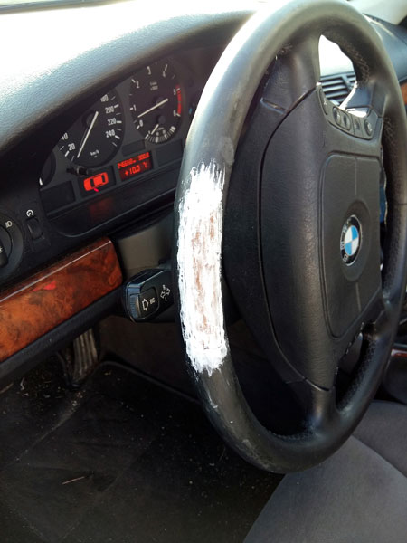

Aplicación de la pasta de reparación. Para ello he utilizado una pequeña caja de cartón blando.
Al ser mi trozo de cuero algo más poroso que el de mi volante (ultra liso), extiendo la pasta por todo él para impermeabilizarlo y así darle un tacto suave para que el aspecto sea idéntico una vez aplicada la pintura.
Lijar la masa (siempre con lija de 240). Te aconsejo que te tomes tu tiempo, y lo vuelvas a poner varias veces hasta que consigas un tacto totalmente suave, sin la más mínima rugosidad.
Para ser sincero, tuve que volver a poner algo de pasta después de la primera capa de pintura, porque había hecho un mal trabajo en uno o dos lugares pequeños.

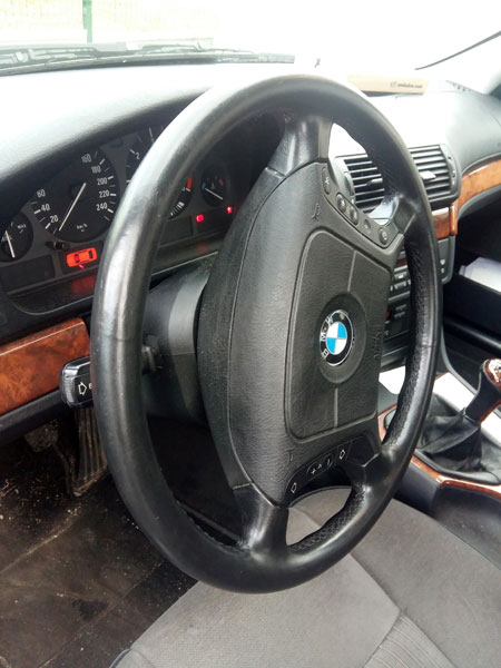

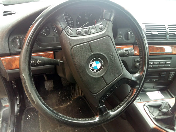

Aplicación de pintura con esponja y pincel (especialmente para los bordes cercanos al plástico central del volante). La pintura se seca muy rápidamente (he puesto en marcha el motor y la calefacción).
Primero puse una capa de pintura sólo en la pasta. Luego apliqué 3 capas adicionales en todo el volante.
Aplique 2 capas de barniz con una esponja 24 horas después de la última capa de pintura. Una 3ª capa se aplicará 7 días después.
Mi volante de cuero está perfectamente reparado. ¡Ahora está casi como nuevo!
