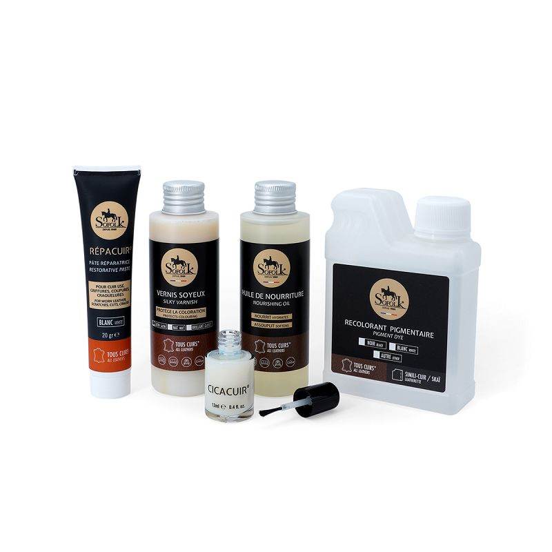

Per effettuare questa riparazione, ho dovuto acquistare, oltre al KIT DI RINNOVO DEL VOLANTE IN PELLE Sofolk
- La pelle che guarisce Sofolk
- Un piccolo pezzo di pelle sottile come il mio volante (fornito gratuitamente da Sofolk)
- Colla forte
- acetone
- 2 spugne (una per dipingere, una per verniciare)
- un pennello piccolo (anche per applicare la vernice nelle aree difficili e per non debordare)
