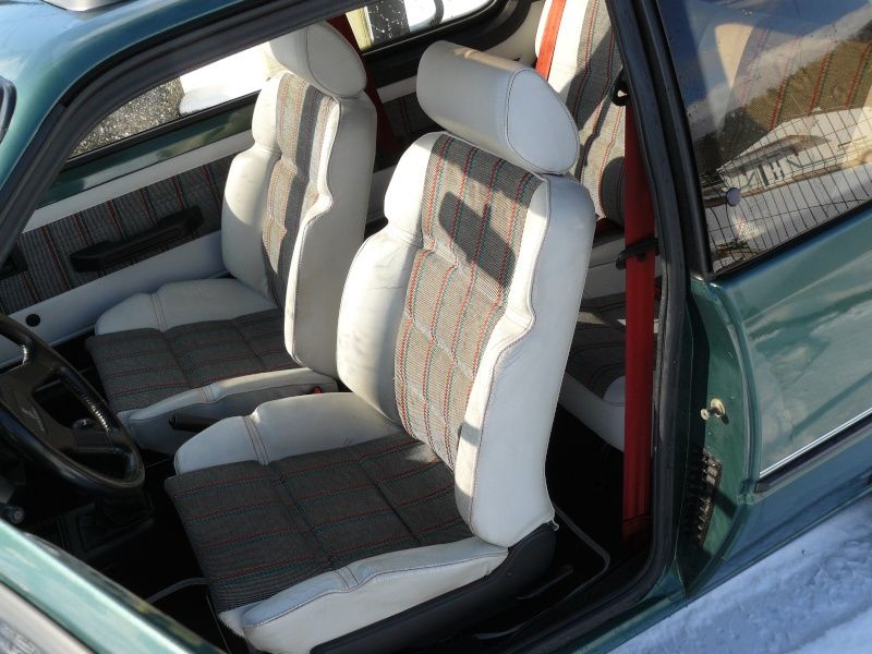

     Est ce la version de la photo .
    • renovation interieure 205 rolland garros
  7. Réponse
     il y a une erreur nous pensons qu'il s'agit plutot de cette version ( voir photo)
  8. Réponse
    oui exactement pouvez vous m envoyer la reference merci d avance c est bien la deuxieme photo cord
  9. Réponse
     Choisir blanc comme référencement couleur et préciser " 205 roland garros " dans les commentaires.
  10. Réponse

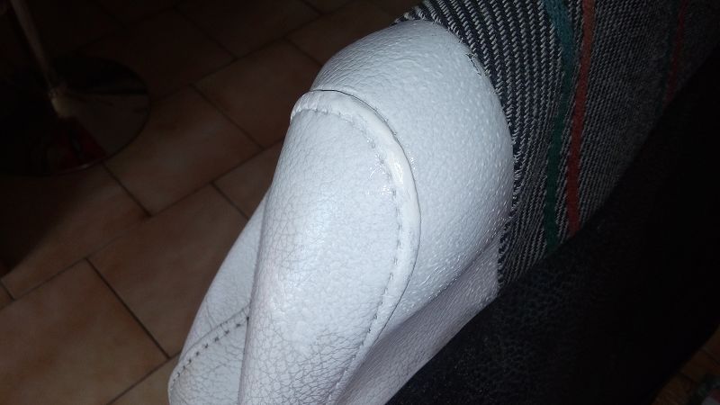

    Je souhaites intervenir comme je possède la meme voiture :P
    Sur la 1ere photo en fait il s'agit de la 205 roland garros "french open" après 1992 avec un moteur 1L6 89cv XU5M , les tissus intérieurs sont vert et elle possède les retours de clignotant sur les ailes avant.
    Sur la 2ième photo il s'agit de la 205 roland garros "paris" jusqu'a 1992 avec un moteur 1L4 85cv TU3S. Les tissus intérieur sont gris et ne possède pas de retour de clignotant sur les ailes.
    Par contre les cuirs sont exactement les mêmes, je pensais au début qu'ils étaient blanc mais en fait non ils sont beige clair.

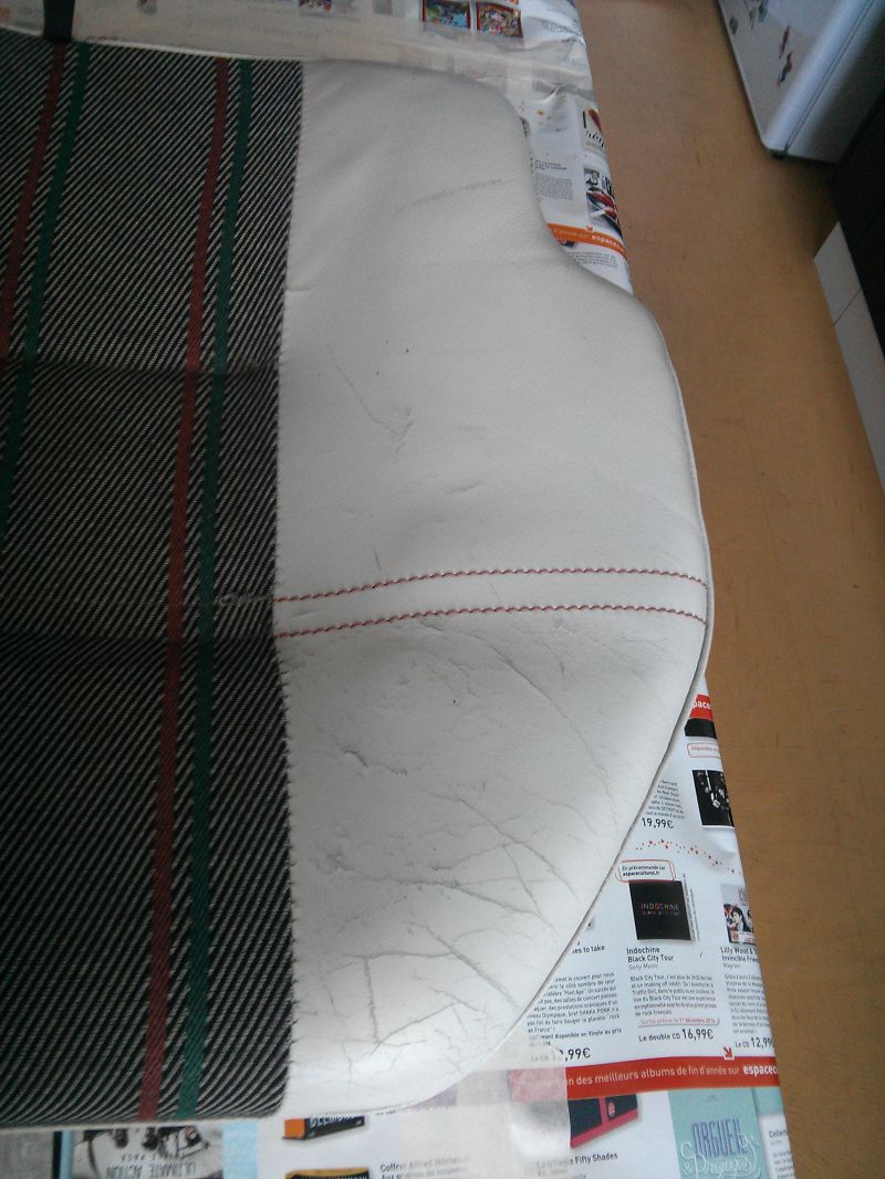

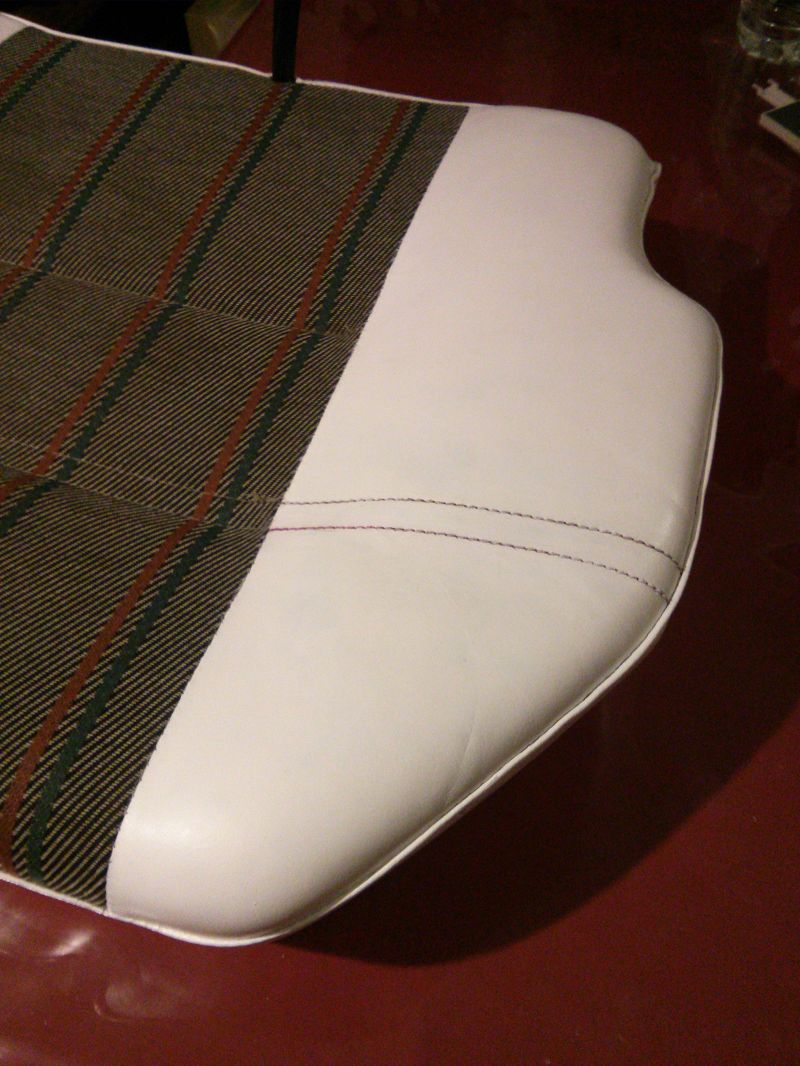

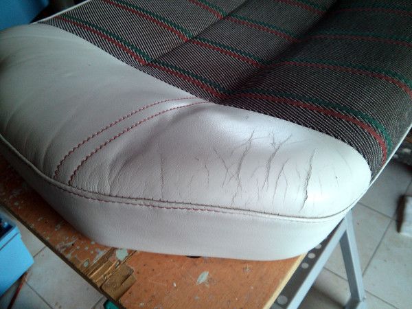

    J'ai commandé le recolorant blanc et ont voit bien la différence (voir photo ci jointe).
    C'est joli en blanc, cela ajoute du contraste mais je conseille fortement d'envoyer un echantillon pour avoir la couleur extacte et rester ainsi comme à l'origine. tu consommera également moins de recolorant pigmentaire et la couleur sera parfaitement uniforme.
    Le couvre capote et le ciel de toit sont également couleur crème, donc avoir une sellerie blanche et un couvre-capote/ ciel de toit crème, cela peux faire un peu bizzare.
    il fallait bien quelqu'un pour tester le recolorant pigmentaire blanc sur la sellerie de la RG, je l'ai fait sur une assise, c'est joli mais je vais plutot repasser une commande pour avoir la couleur d'origine. Afin de conserver le charme d'origine de la RG.
    Sinon sur la qualité des produits il n'y a rien à redire le résultat est bluffant :)

    Moi aussi je pense me lancer bientôt dans la rénovation du cuir de ma Roland Garros 89, mais je me pose une grosse question au niveau des surpiqures rouges... Comment faire pour ne pas les blanchir comme le cuir ? Cela me parait encore plus compliqué sur les sièges avant qui sont plus abimés (et donc il leur faudra encore plus de colorant...).
    J'ai l'impression sur tes photos que la surpiqure a effectivement un peu blanchi. Merci de ton retour d'expérience !
    JX
  12. Réponse
    Bonsoir
    Pour les surpiqures rouge, j'utilise un petit pinceau de maquillage, je fait le bord de toutes les coutures avec en tamponnant avec un peu de recolorant, ensuite j'applique le recolorant sur toutes la surface du cuir en tamponnant.
    Le siège conducteur est souvent très abimé, mais ce n'est pas pour antant qu'il faudra plus de recolorant, il faut bien remplir les craquelure avec du mastic en plusieurs fines couches.
    J'ai fini les sièges arrière, voici le topic de ma 205 RG où tu trouvera toute ma démarche et expliquant les différentes étapes et le résultat final qui est très impressionnant ! :D, à partir de la page 10.
    Le siège qui était trop blanc a été repris à zero, j'ai enlevé le recolorant blanc et remis du recolorant de la bonne teinte, ni vu ni connut :)
    Actuellement j'ai déhoussé le siège passager, repeind la structure du siège, renforcé toutes les coutures les plus fragiles, certaines on été refaites. Je ferai de meme sur le siège conducteur.
    Tu y trouvera toutes mes petites astuces avant de te lancer dans la réfection des sièges. je met à jour le topic très régulièrement.
    Pour les coutures rouges, sa arrive d'avoir un peu de recolorant, les couleurs ont passé avec le temps également, donc je les repasse soignement au marqueur rouge afin de retrouver un aspect comme neuf. C'est la petite touche finale qui fait presque tout.

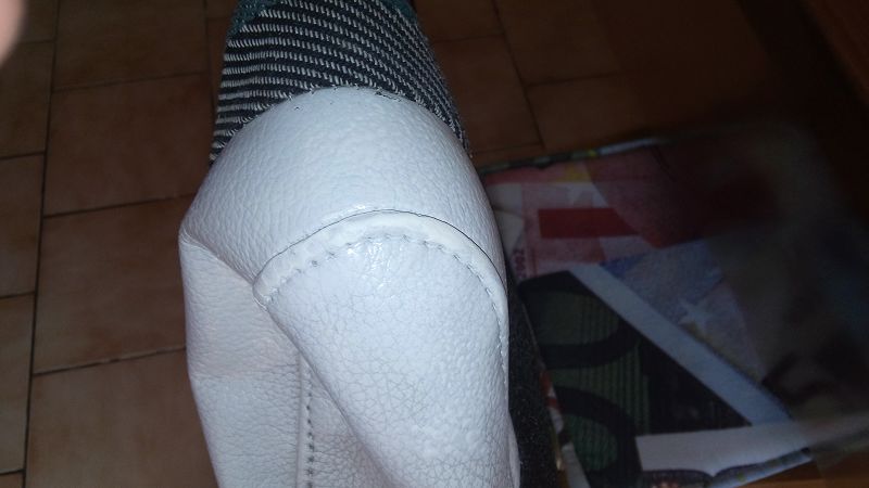

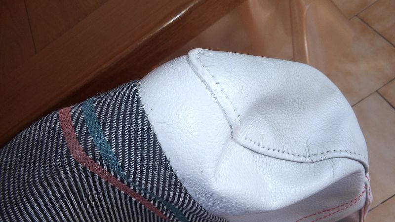

    Bonjour. Petite question. Je refais ma sellerie de 205 Roland Garros et a certain endroits, je suis obligé de mettre de la pâte réparatrice. Une fois poncé au grain fin, et le recolorant passé, on voit toujours la pâte distinctement. Le recolorant ne couvre pas assez la couleur de la pâte. D'où viens le soucis. Merci
  17. Réponse
    Vous avez deux solutions avec la pate , soit mélanger un peu de recolorant pour la teinté légèrement, soit passer 2 ou 3 couches de recolorant, surtout que la couleur Roland Garros est peu couvrante ,sur les parties réparées avec la pate, avant la recoloration de l'ensemble.
  18. Réponse
    Bonjour. D'accord effectivement avec un du recollant cela fonctionne. Néanmoins j'ai toujours un problème j'ai mis de la pâte a un endroit abîmé hier soir. Je l'ai poncé ce matin au grain 180 mais je trouve que la pâte s'effrite et forme des creux. J'ai bien dégraissé a l'acétone. Je l'étale avec une spatule.
    • renovation interieure 205 rolland garros - 1
    • renovation interieure 205 rolland garros - 2
    • renovation interieure 205 rolland garros - 3
