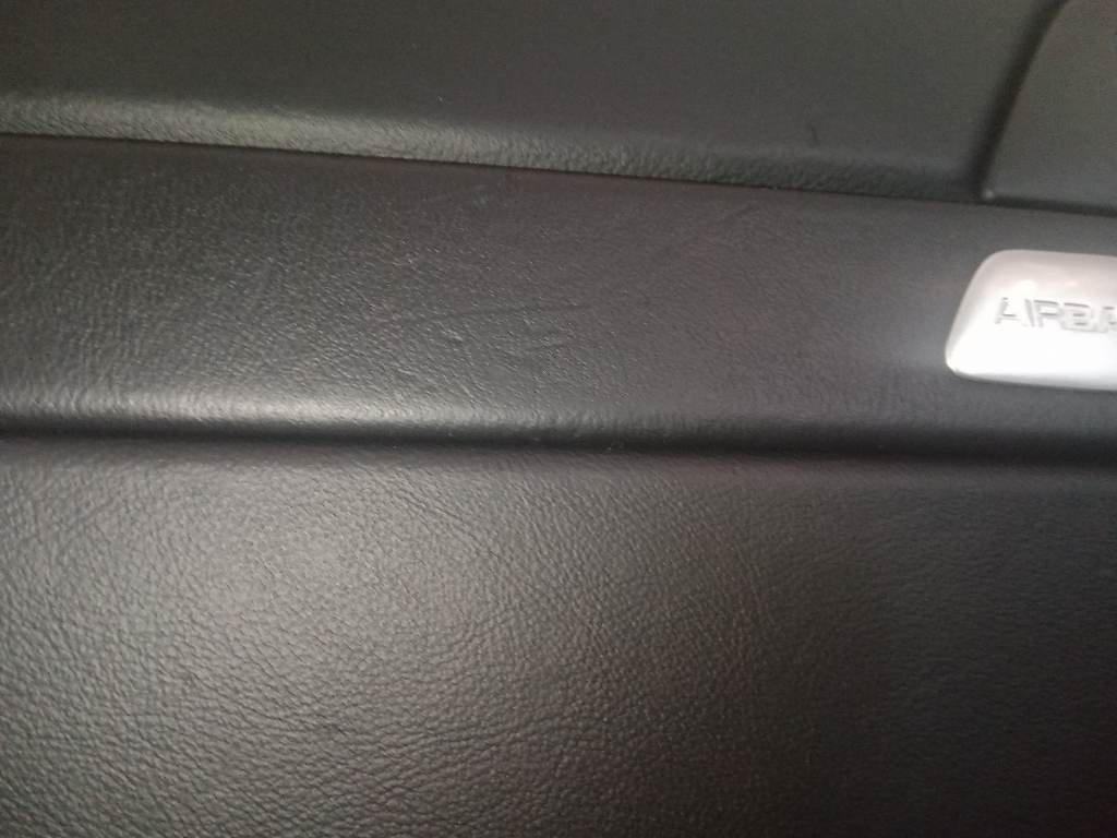

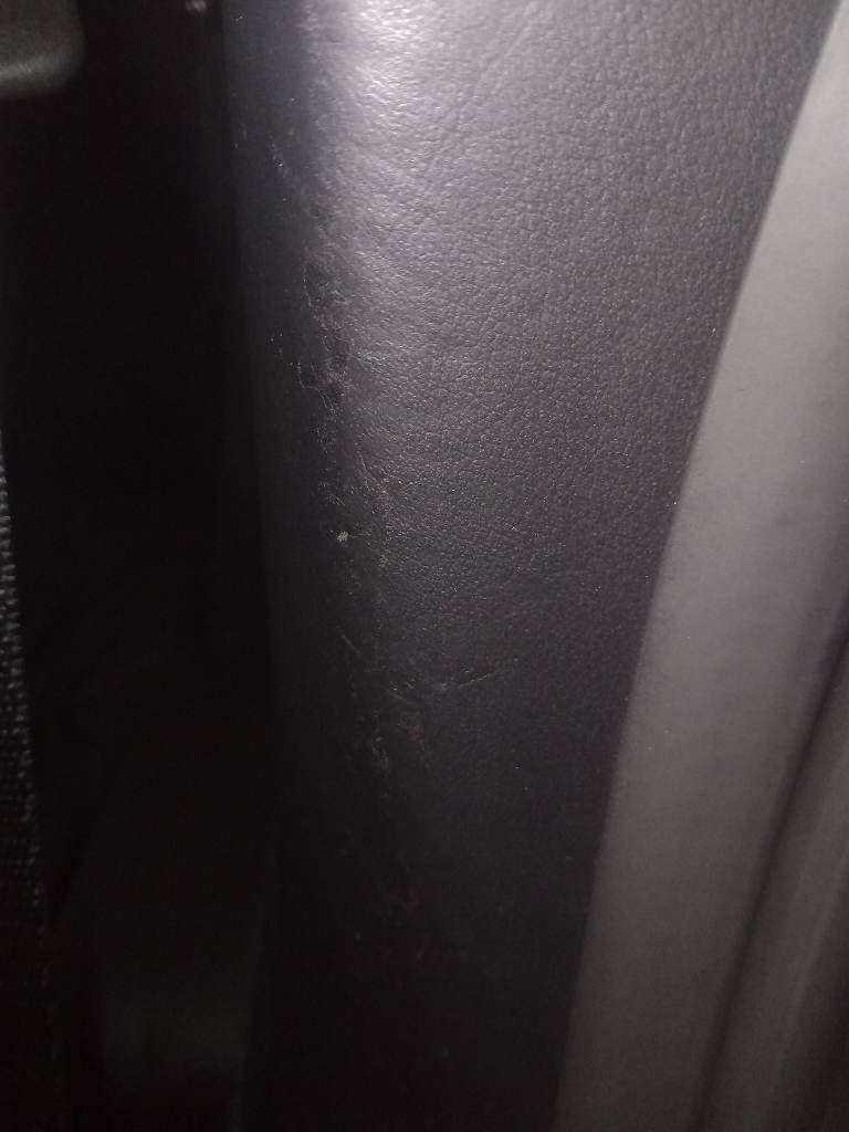

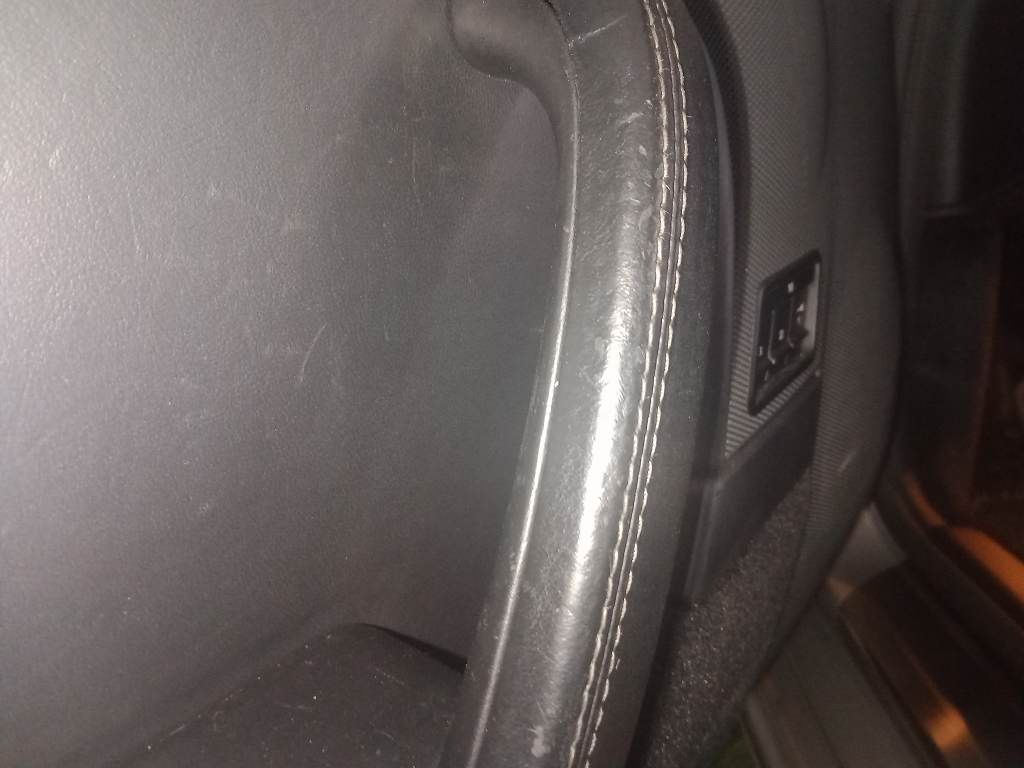

Bonjour, je cherche un moyen de supprimer ou d’atténuer ce genre de marque, probablement créées par la ceinture de sécurité qui a dû taper dessus à répétition.
Y a-t-il une solution ?

Merci pour votre message.
Les marques laissées par la ceinture de sécurité (frottements répétés, traces mates, petites rayures ou décolorations) sont fréquentes, notamment sur les flancs de siège conducteur. Selon leur gravité et la nature du support (cuir ou simili), il est généralement possible de les atténuer voire de les corriger durablement.
 Voici les solutions adaptées :
1. Marque légèrement mate ou décolorée (sans usure)
? Solution de rénovation légère :
  • Nettoyez la zone avec notre nettoyant-dégraissant cuir pour éliminer tout corps gras ou salissure.
  • Appliquez ensuite une fine couche de recolorant pigmentaire de la teinte d’origine à l’éponge ou au pinceau souple.
  • Terminez par une ou deux couches de vernis protecteur pour uniformiser la finition et protéger durablement.
 Ce protocole permet de raviver la couleur et l’aspect, sans avoir à refaire toute la pièce.
2. Marque creusée ou rayée (relief ou griffure visible)
? Intervention plus complète :
  • Nettoyez et poncez légèrement la zone à l’aide d’un papier abrasif grain 600 ou une éponge abrasive blanche pour lisser les contours.
  • Si nécessaire, appliquez une très fine couche de mastic cuir souple pour égaliser la surface.
  • Recoloration locale à la teinte d’origine.
  • Finition avec vernis de protection (mat, satin ou brillant selon l’aspect souhaité).
