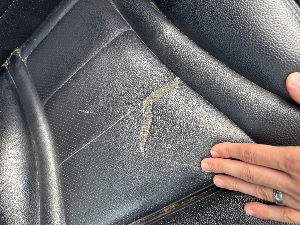

pouvez-vous m’indiquer si cela vous semble réparable ? Si oui quels produits à la marche à suivre ? Merci !

    Merci pour votre message et la photo transmise sur le forum.
    La déchirure que vous signalez semble malheureusement assez importante et surtout mal positionnée (en plein centre de l’assise et proche des coutures), ce qui rend une réparation durable difficile, voire impossible avec des produits de rénovation classiques.
     Pourquoi cette réparation est complexe :
    • Zone très sollicitée : le centre de l’assise subit une forte pression à chaque utilisation.
    • Proximité des coutures : rend l’intégration d’un patch ou d’un tissu de renfort instable dans le temps.
    • Ouverture trop large : même avec mastic et tissu, la tenue serait provisoire.
     Nos recommandations :
     1. Option temporaire (non garantie dans le temps)
    Si vous souhaitez tenter une réparation vous-même :
    • Tissu de renfort autocollant à insérer sous la déchirure
    • Mastic cuir souple pour combler la déchirure
    • Recolorant pigmentaire pour unifier la teinte
    • Vernis de finition pour protéger
     Mais attention : cette réparation ne tiendra probablement pas longtemps sur cette zone très sollicitée.
     2. Option durable et recommandée
    Faire remplacer le panneau d’assise par un sellier : c’est la solution la plus fiable, surtout si le reste du cuir est en bon état.
    Nous pouvons vous fournir la teinte exacte (recolorant + vernis) pour recolorer le nouveau cuir si besoin, afin de l’accorder parfaitement au reste du siège.
    N’hésitez pas à nous envoyer plus de détails (modèle du véhicule, type de cuir, teinte) si vous souhaitez que nous vous assistions dans la recherche de la bonne teinte ou d’un professionnel près de chez vous.
