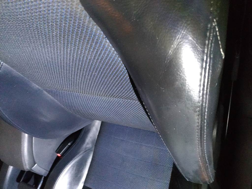

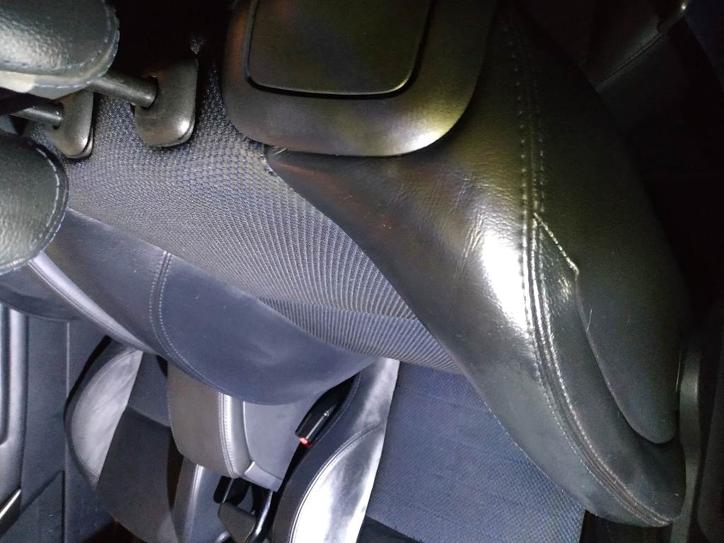

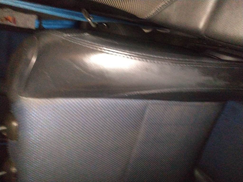

J'ai fais refaire mes sièges de voiture (cuir gris de Megane 2 Rs) il y avait , surtout sur le siege conducteur aux renfort lateeuax des banquets, un petit trou, des fissures et griffures.
La personne qui les a fait a utilisé vos produits.
J'ai donc opté pour vos produits pour l'entretien.
Sauf qu'il y a eu des soucis.
Déjà je trouvais bizarre que le cuir accroche les poussieres, et pas vraiment doux, comme de la gomme.
Et c'est lorsque j'ai utilisé le nettoyant du kit d'entretien que cela à déteint fortement sur la micro fibre sans dégât mais il y en a eu lorsque j'ai utilisé l'huile pied de boeuf. Pas lors de son application mais au bout de deux jours cela n'avait pas complétement séché j'ai donc essuyé doucement le surplus avec une microfibre Et ça s'est décoloré, et même des bouts de teinture roulé s'enlevait, fort heureusement pas là où il y a eu de la pâte de réparation, mais la différence se voit tout de même, on y voit la couleur du cuir avant reteinte, un petit peu plus clair
J'ai terminé par le vernis soyeux en attendant de savoir quoi faire, je pense faire la réparation moi-même.
D'après vous pourquoi cela a-t-il pu deteindre?
Un manque de vernis ?
Quel produit me conseillez-vous pour le refaire?
Je vous remercie

    Il semble que la préparation de vos cuirs n'aie pas été suffisante.
    En effet, le fait que vos cuirs soient un peu collants après la recoloration n'est pas normal. C'est quelque chose que la personne qui a réalisé les travaux auraient dû remarquer en procédant à des tests d'application.
    Il arrive en effet que de la crasse incrustée et /ou des produits d'entretien remontent à la surface du cuir à l'occasion de la dépose de la peinture, provoquant un aspect collant et une mauvaise tenue de notre recolorant.
    Nous vous invitons donc à insister sur cette zone avec le nettoyant cuir pour extraire le gras qui y est logé. Cette opération doit être réalisée sur plusieurs jours, l'extraction étant très lente.
    Vous ferez ensuite de nouveaux tests d'application, la couleur ne doit pas être poisseuse du tout.
    Si le problème persiste nous vous proposerons une alternative.
    Nous restons donc à votre écoute.
    Cordialement, le support Sofolk.
    Ce n'était pas poisseux, je dirais plus accrocheur.
    Il manquait de vernis car j'ai essayé le vernis soyeux en 2 couches et le problème est réglé.
    Sauf que je n'avais pas vue que j'avais acheté du vernis soyeux satiné et je préfère le mat.
    Il me faudrait recommencer à zero je pense.
    Merci ;)
