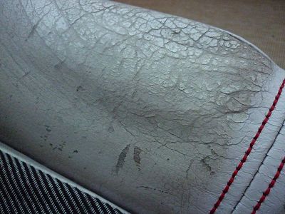

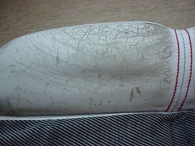

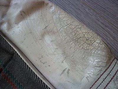

Je suis actuellement en train de restaurer la sellerie de ma 205 Roland Garros.
Malheureusement, à un endroit, le cuir est abimé sur une assez grande zone (11x8cm). Et, je ne sais pas vraiment comment appréhender cette zone, puisque la fleur du cuir n'est plus présente. Je possède de la pâte de réparation, mais je ne suis pas sûr que son application puisse être réalisée sur d'aussi grandes surfaces.
Auriez vous une solution pour traiter cette zone ?

    Ce n'est pas la fleur du cuir apparemment, mais le recolorant d'origine qui s'écaille. Poncez et décapez pour rendre le cuir le plus lisse possible puis étalez une fine couche de pâte avec le doigt , passer une couche de recolorant après avoir poncer la couche de pâte .Selon le résultat étalez de nouveau de la pâte ou plusieurs couches de recolorant.
     Merci beaucoup pour cette réponse éclaire !
    J'essaierai donc votre solution, et une fois terminé, je posterai des photos du rendu, au cas où d'autres personnes soient dans le même cas que moi.
