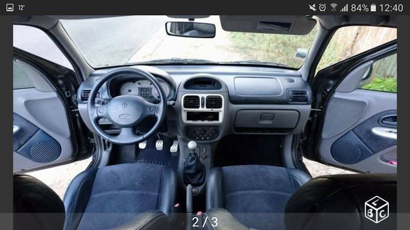

connaissez vous la teinte pour le cuir bleu des sieges de clio 2 rs phase 1 (année 2000)?

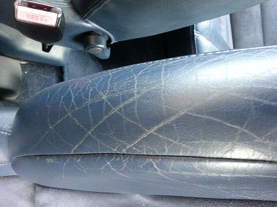

    je vous envoie cela des que possible. Quelle méthode dois-je utiliser pour réparer le siège?
    cdlt
    Vous devrez d'abord poncer le cuir pour le rendre lisse ( papier de verre fourni ) puis nettoyer les poussières au dégraissant décapant, appliquer la pate aux endroits craquelés puis recolorer et vernir.
    Bonjour avez vous la réponse pour la teinte de la clio 2 rs1, j'ai reçu le nuancier mais vraiment pas sûrdd mon choix et si je peux éviter de découper un bout de cuir.
    C'est  une rs1 aussi de novembre 2000 et il n'y avait qu'une teinte de cuir pour ce modèle.
