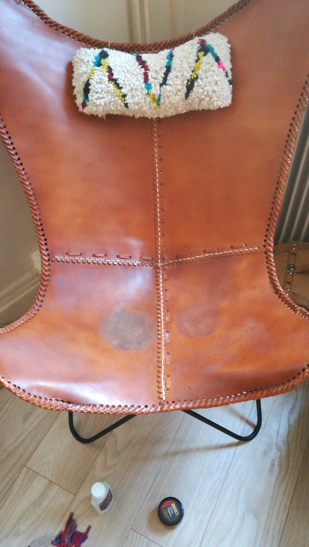

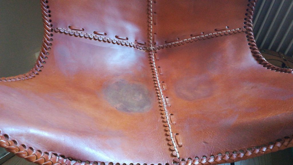

Bonjour, ma chaise en cuir a été décoloree sur une partie de l'assise. J'ai tenté de camoufler la tâche avec un rénovateur en crème mais le résultat n'est pas correct. J'envisage l'option teinte + vernis. Pouvez vous me guider sur les quantités ? Il s'agit d'une "chaise longue" en cuir sans accoudoir. Merci

    Il est en effet possible de recolorer votre chaise en cuir.
    2 options sont envisageables:
    -250ml de peinture cuir couleur fauve + 125ml de vernis cuir finition satiné. environ 45 euros.
    ou
    -1 aérosol de teinture cuir de couleur fauve + 1 aérosol de cire protectrice. environ 60 euros
     La seconde option offre une finition légèrement nuancée au toucher plus satisfaisant.
