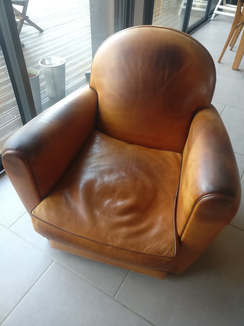

Bonjour ,
Mes clubs ont été faits par des artisans à Nancy et je souhaiterai leur redonner une belle patine , atténuer les taches au niveau des accoudoirs et du dossier au niveau de la tête .
Quels sont les produits à utiliser ainsi que la qualité à commander .
Merci de m'aider .

    Sur les accoudoirs de votre canapé cuir et au niveau de la tête ce sont des tâches de sébum que vous voyez. Le sébum est naturellement secrété par le corps humain et a tendance à s'accumuler jusqu'à former des tâches. Dans certains cas il arrive qu'il sature le cuir jusqu'à la déchirure. Pour vous en débarrasser, appliquez notre nettoyant sébum, laisser agir quelques instant, séchez, et renouveler de nombreuses fois, sur plusieurs jours. Si possible, appliquez-le aussi sur l'envers de la peau. Il est primordial de ne pas négliger cette étape car le sébum (corps gras) et nos produits (à base d'eau) ne font pas bon ménage.
    Une fois sain et complètement dégraissé à l'acétone vous pourrez passer notre teinture en aérosol pour canapé et fauteuils clubs, voici notre gamme de couleur, vous obtiendrez de belles nuances naturelles.
    Ensuite, passez notre cire à patiner pour protéger le cuir et lui donner un toucher "bougie".
    Bonne rénovation.
