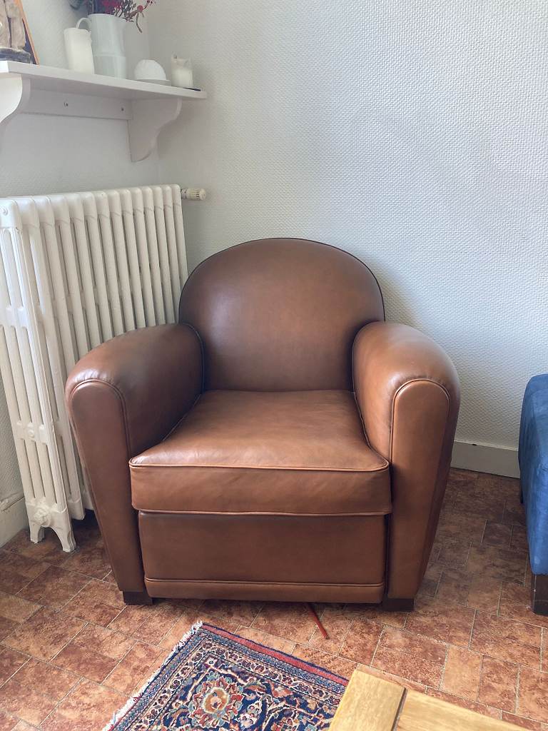

Bonjour à tous,
Je possède deux fauteuils club en cuir et je me lance dans un projet de rénovation et de teinture pour harmoniser leur aspect. J'aurais besoin de vos conseils pour deux questions précises :

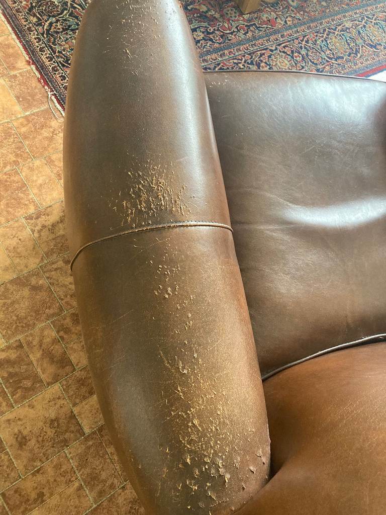

1. Rénovation d'un fauteuil griffé par un chat
- Problématique 1 : Mon premier fauteuil a subi quelques griffures de la part d'un chat.
- Solution 1 : Je prévois d'utiliser d'abord du Cica Cuir et de la pate réparatrice pour réparer les griffures en remplissant les pores abîmés. Mon objectif est ensuite de retrouver une couleur qui ressemble le plus possible à celle d'origine. Ce cuir est pour moi de couleur cognac, mais en comparant avec les teintures disponibles sur le site, il se pourrait que ce soit plutôt du "marron" proposé par Sofolk. Quelle teinture choisir parmi celles proposées pour se rapprocher au mieux de ce "cognac" ? Est-ce que la teinture marron est la meilleure option, ou auriez-vous d'autres recommandations (comme l'utilisation de la cire teintée plutot que de la teinture par exemple ?

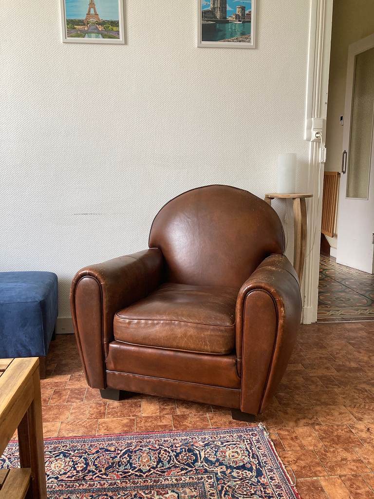

2. Teinture d'un fauteuil en parfait état pour harmoniser la paire
- Le second fauteuil est en excellent état, mais je voudrais que les deux fauteuils soient assortis.
- Je prévois de teinter ce second fauteuil pour l’harmoniser avec le premier une fois celui-ci rénové. Quelle couleur me conseilleriez-vous pour ce second fauteuil afin que la paire soit bien coordonnée après la teinture du premier ? Prendriez-vous le risque de l'abimer, car celui ci est en parfait état ?
Merci d'avance pour vos précieux conseils et vos partages d'expérience ! Toute recommandation sur les produits à utiliser ou les étapes à suivre est la bienvenue !
Au plaisir d'échanger avec vous,
Hugues

    Pour la réparation des griffures de chat, nous vous confirmons que vous aurez besoin du Cicatrisant Cuir pour "plaquer" les parties levées du cuir, puis du RépaCuir pour combler les manques de matières. Tout ce qui dépasse devra être poncé afin d'obtenir finalement une surface la plus lisse possible.
    Concernant le choix de la teinture, il semblerait qu'il faille plutôt choisir le marron plus que le havane (et non pas le cognac), mais ce n'est que notre avis et nous pouvons nous tromper.  Tant que vous n'aurez pas mis de Cire Protectrice, vous aurez si besoin tout à fait la possibilité de changer la couleur.
    Pour votre recoloration, la Cire Teintée n'est pas un produit de rénovation mais d'entretien et qui permet de protéger tout en redonnant un peu de vivacité à la couleur. Après vos réparations, vous aurez donc besoin d'abord d'appliquer une coloration homogène et couvrante de Recoloration Pigmentaire. Cette peinture permettra de cacher vos réparations et de colorer votre cuir dans une teinte marron clair (ou havane clair).
    Ensuite, l'application de la teinture pour cuir en aérosol, permettra de créer des zones nuancées en fonction de vos pulvérisations.
    Pour terminer et protéger votre cuir, l'application de la Cire Protectrice Cuir en aérosol est obligatoire.
    Pour votre second fauteuil, si vous souhaitez qu'il ai la même couleur que le précédent, vous devrez  répéter la même procédure, les réparations en moins...
    Pour passer commande, nous vous conseillons de nous appeler directement.
