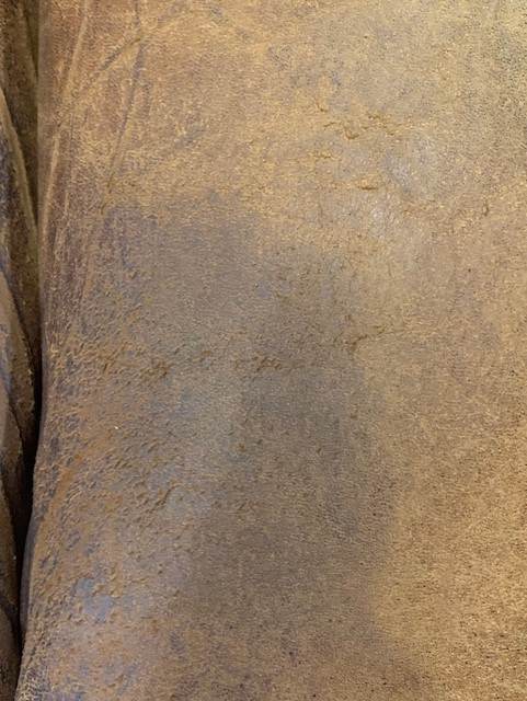

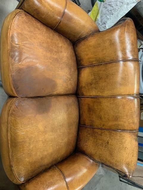

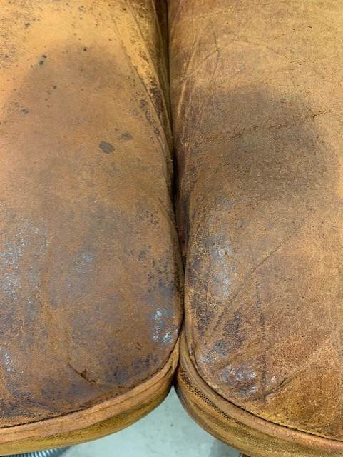

Comment réparer les zones poreuses de l'assise ?  Des déchirures commencent à apparaître.
Les zones foncées sont dues à assouplissant qu'il me restait.
Merci pour votre aide.

    Bonjour, merci pour votre message, nous vous conseillons notre kit de rénovation canapé via le lien :https://www.renovation-du-cuir.fr/ameublement/salon-cuir/kits-complets_12.html
    En effet d'après vos photos et vos indications il vous faut intervenir à l'aide de notre pate réparatrice vous pourrez reprendre les défauts qui apparaissent sur votre support.
    Une fois réparé il vous faudra recouvrir les réparations grâce à notre recolorant pigmentaire , vernir et hydrater.
    Attention si vous avez appliqué de l'assouplissant nous conseillons un délai de 1 mois avant de commencer votre rénovation.
