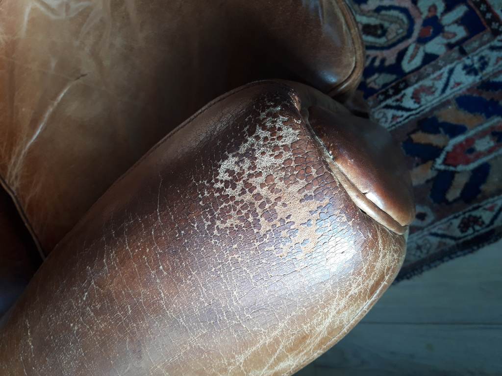

Pourriez-vous me conseiller pour rénover les craquelures sur mon fauteuil club acheté chez Maison du Monde il y a environ 15/20 ans. Il est légèrement plus orangé que sur les photos.
Quel produits me faut-il (nettoyage, crème réparatrice, pigment,...) et dois-je traiter le fauteuil en entier? en ce qui concerne les quantités, j'ai 2 fauteuil club 1 place (celui de la photo) et 1 canapé club 2 places.

    Merci pour votre message.
    Oui, il est tout à fait possible de rénover vos craquelures avec notre KIT RÉNOVATION FAUTEUIL CLUB / CHESTERFIELD.
    L’idéal est en effet de traiter l’ensemble de vos assises afin d’obtenir un rendu homogène, soit vos 2 fauteuils club 1 place et votre canapé club 2 places.
    Un mode d’emploi détaillé ainsi que des vidéos explicatives sont disponibles directement sur notre site pour vous accompagner pas à pas.
    Étapes et produits nécessaires
    • Nettoyage : Nettoyant / Détachant SOFOLK
    • Ponçage léger : grain 240 (pour retirer la couche de vernis d’origine et créer une surface adhérente)
    • Dégraissage : léger, à l’acétone coupée à l’eau (pour ne pas altérer le cuir)
    • Réparation : Pâte réparatrice SOFOLK pour combler les craquelures
    • Recoloration : pour uniformiser le support
    • Teinture : pour recréer les nuances et le cachet typique d’un fauteuil club
    • Vernis : pour protéger durablement la rénovation
    Pour aller plus loin
    Afin de vous orienter de manière la plus précise possible (produits, quantités, teinte exacte, finition) et éventuellement vous préparer un devis personnalisé, nous vous invitons à nous transmettre quelques photos détaillées des zones à reprendre.
    Nous restons à votre disposition pour vous accompagner dans votre projet.
