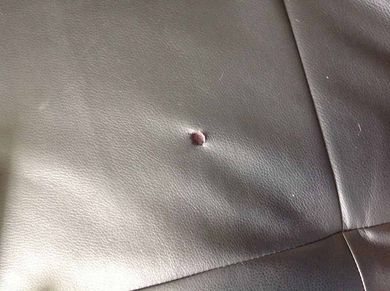

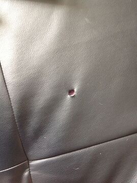

Bonjour, j'ai un soucis, il y a un trou fait par une cigarette, en plein milieu de l'assise sur le siège de ma Camaro 68, comment réparer ?
    Est ce que le cuir est percè ?
     oui ça fait bien 5 millimètres de diamètre du coup la mousse du canapé est apparente !

    Il faut glisser une pièce de cuir entre la mousse et le coté chair du cuir , nous vous fournirons cette pièce que vous devrez coller avec la pate réparatrice , c'est la seule solution pour faire un bon travail , vous aurez peut etre besoin d'agrandir le trou avec deux entailles de 2 ou 3 mm.
