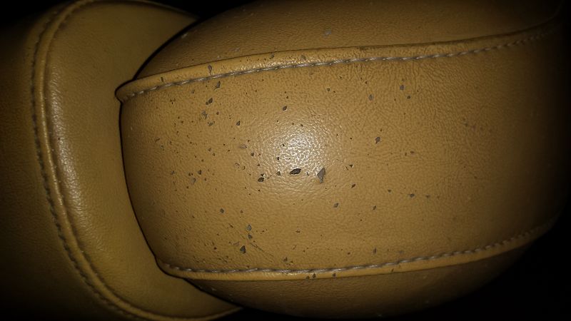

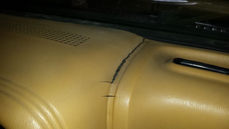

Pourriez vous me dire s'il est posiible de réparer des trous sur une sellerie auto en skaî ainsi qu'une fissure sur un tableau de bord.
Concernant les trous dans le skaî, il s'agit en fait de la couche de skaî qu'il manque car il y a toujours du tissu dessous.

    Pour les trous pas de problème la pate répare accrocs et recoloration . Pour la fissure il vous faudra glisser une pièce de skaî ou de cuir , la coller à la Néoprene et boucher la fissure avec la mëme pate et recolorer.
