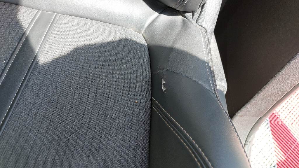

Le siège est il réparable ? Quel serait la technique ? Il s'agit d'un siège de voiture 5008.
Bien cordialement,
  • Siège 5008 craquelé
    Le similicuir n'est réparable que si le dommage est accidentel. En revanche, si les trous sont liés à de l'usure alors cela continuera à se dégrader même si vous tentez de rénover.
    Ainsi, si c'est réparable, vous avez besoin d'un tube de Répaskaï pour regarnir la zone endommagée, puis grâce au kit retouche, recolorez et appliquez un nouveau vernis.
    Ces travaux ne nécessitent aucune compétence particulière, prenez simplement de temps de suivre à la lettre les instructions.
