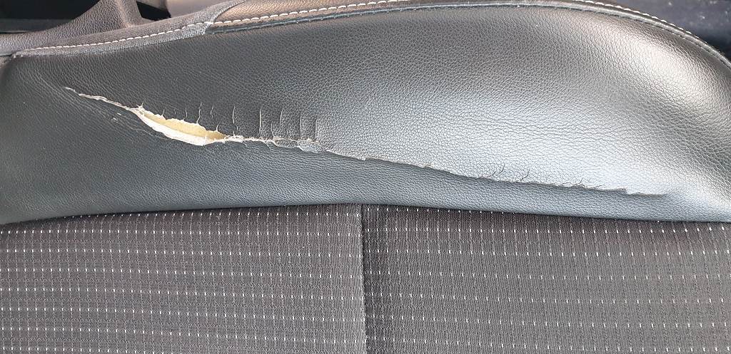

Le siège conducteur de mon véhicule, un Scénic Bose, est déchiré et en plus il continu à craqueler et s agrandir j aimerai avoir de l'aide pour trouver une solution sachant que c est un siège en simili.

    Vous pouvez stopper la déchirure en collant une pièce de cuir, de simili-cuir ou de jean sur l'envers de votre siège. Pour cela utilisez de la colle néoprène.
    La difficulté ici, c'est que le simili-cuir se rénove très mal et qu'il sera impossible de masquer complètement les dégâts. Vous pouvez utiliser ce kit pour siège auto en similicuir pour atténuer le problème.
